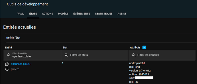

ça fonctionne sans souci :
type: markdown
content: |
  **État de l'attribut :** {{ state_attr("openhasp.plate01","rssi") }}
Essaye, avec steam sans majuscule.
{{ state_attr("sensor.lave_linge", "steam") }}
Tu peux tester le template dans outils de dev et modèle, voir si tu as une réponse.
Edit:
c’est bien un souci avec la majuscule
quand tu regardes en cliquant sur l’entité, c’est écrit avec une majuscule , pour mon exemple Rssi
Mais quand tu regardes dans outils de dev et état, c’est en minuscule.
pour voir le nom de tes attributs tu dois aller dans outils développeur > états
Dans la colonne centrale l’état du sensor et dans celle de droite les attributs et leur valeurs
puis dans outils développeur > modeles
tu peux tester ton template

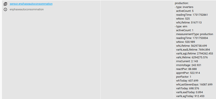

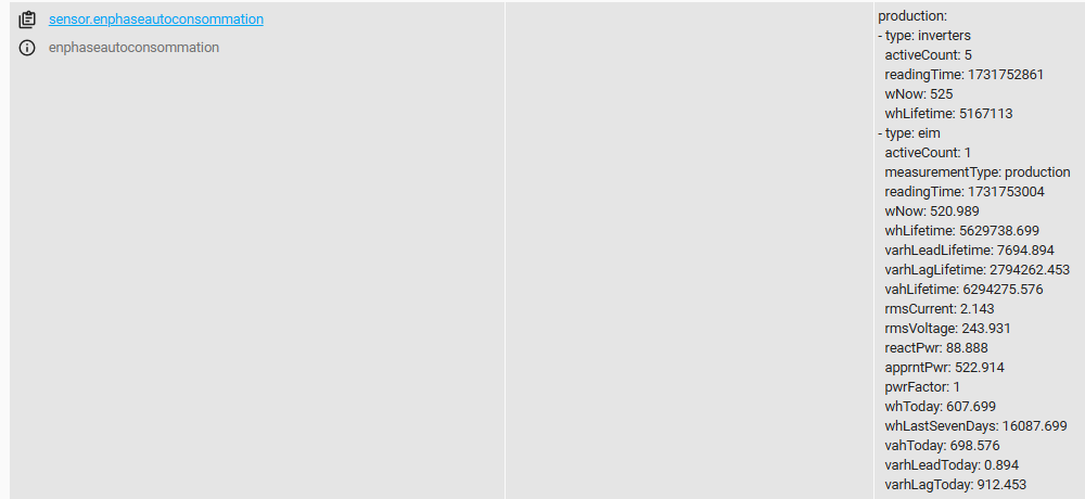

bonjour
j’ai le même soucis pour récupere un « sous » attribut
j’arrive à récupérer l’attribut production, mais moi je voudrais la valeur de wNow
Édit : Trouvé :sweat_smile:
state_attr('sensor.enphaseautoconsommation','production')[0].wNow
