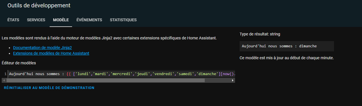

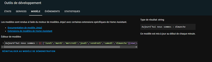

Un bête template :
Aujourd'hui nous sommes : {{ ['lundi','mardi','mercredi','jeudi','vendredi','samedi','dimanche'][now().weekday()] }}

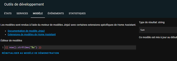

{{ now().strftime(« %a ») }}
C’est pas mal, mais il y a 2 inconvénients :
{{ now().strftime(« %A ») }} … (majuscule) et oui, ça prends le language système. Je ne sais pas comment le resoudre car je fait tous en Anglais. Peut-être quelq’un autre sait comment traduire facilement?
