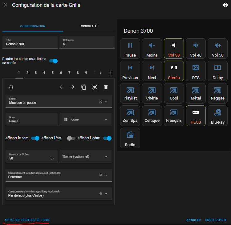

Un petit partage de la carte alors :wink: @DomoDam

Style tu vas sur ta carte et tu publies ce que tu trouves dans l’éditeur de code :wink:

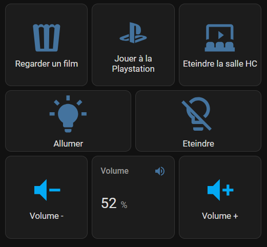

Comme convenu voici le code pour la partie VOLUME de ma carte :
square: true
type: grid
  - show_name: true
    show_icon: true
    type: button
    tap_action:
      action: perform-action
      perform_action: media_player.volume_down
        entity_id: media_player.denon_avr_x3600h_2
    entity: media_player.denon_avr_x3600h_2
    icon: mdi:volume-minus
  - type: entity
    entity: sensor.volume_denon
    icon: mdi:volume-high
    state_color: false
  - show_name: true
    show_icon: true
    type: button
    tap_action:
      perform_action: media_player.volume_up
        entity_id:
          - media_player.denon_avr_x3600h_2
    icon: mdi:volume-plus
columns: 3
et le code pour la partie « ACTIVITES »
square: true
type: grid
  - show_name: true
    show_icon: true
    type: button
    tap_action:
      perform_action: script.allumer_salle_hc
      target: {}
    entity: script.allumer_salle_hc
    name: Regarder un film
  - show_name: true
    show_icon: true
    type: button
    tap_action:
      perform_action: ps4.send_command
      target: {}
    entity: script.allumer_ps4
    name: Jouer à la Playstation
  - show_name: true
    show_icon: true
    type: button
    tap_action:
      perform_action: script.eteindre_salle_hc
      target: {}
    entity: script.eteindre_salle_hc
    name: Eteindre la salle HC
columns: 3

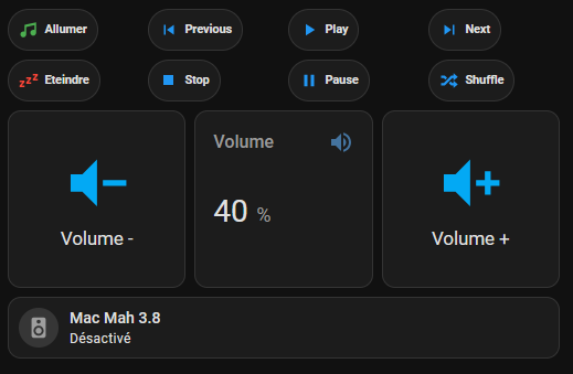

L’onglet CD reprends les commandes VOLUME du Denon
J’ai repris les codes RF de la platine CD avec mon Broadlink pour pouvoir la piloter et j’ai créé un bouton par action. Exemple avec le Power ON :
type: custom:mushroom-chips-card
chips:
  - type: entity
    entity: remote.broadlink
    tap_action:
      perform_action: script.ecouter_un_cd
      target: {}
    content_info: name
    icon: mdi:music
    icon_color: green
grid_options:
  columns: 3
  rows: auto
En bas du panneau je peux activer/désactiver les caissons de graves selon besoin/envie (ils sont pilotés par une prise zigbee en 16A) :
type: tile
name: Mac Mah 3.8
icon: mdi:speaker
color: primary
tap_action:
  action: toggle
entity: switch.macmah_3_8_commutateur
grid_options:
  columns: 12
  rows: 1
