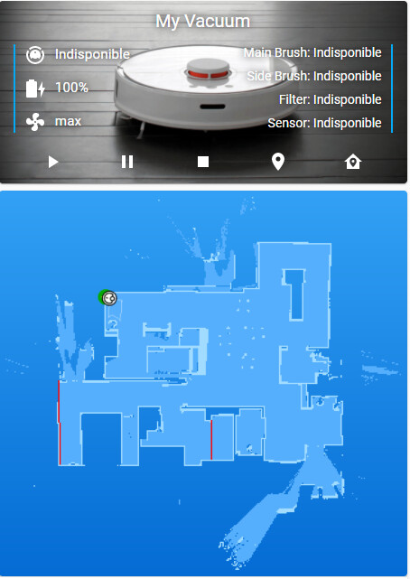

J'ai réussi à intégrer mon aspirateur robot sous valetudo RE dans mqtt et mettre la carte sur home assistant, mais je souhaiterais faire apparaitre dans la custom card (custom:xiaomi-vacuum-card) l'état de mes capteurs (brosse principale latérale, ect ..) ainsi que les bouton affin de les remettre à zero.
Si quelqu'un pourrais m'éclairer sur la manière de faire ca serait top
Merci d'avance
Partage ton code de la carte et une capture d’écran des entité depuis Outils de développement

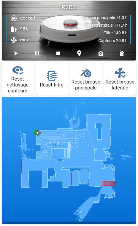

Nickel merci ça marche au poil :wink:
J'ai même pu ajouter un bouton pour que le robot aille à la poubelle et des boutons pour reset les consommables. Il me reste plus qu'a ajouter quelque chose pour le nettoyage de pièces ciblé.
Voici ce que ca donne
Et le code
type: vertical-stack
  - type: 'custom:xiaomi-vacuum-card'
    entity: vacuum.robot

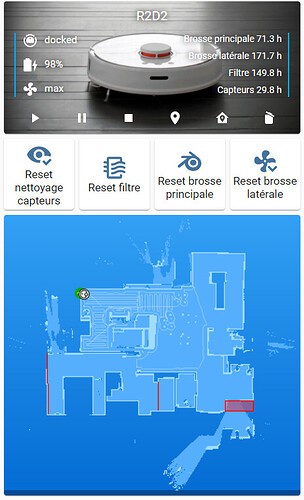

je me réponds à moi même en l’absence de réponse… :face_with_hand_over_mouth:
les données fournies en paramètre de la clé consumable ne sont pas corrects.
En tâtonnant j’ai enfin trouvé …
Salut merci pour le retour, n’hesites pas a partager ton code.
Voici donc le code…la clé consumable est à supprimer…
