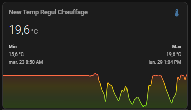

Le rendu :

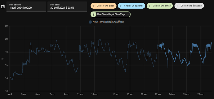

Dans l’historique j’ai bien les valeurs:
Est-ce une conséquence d’une des dernières mises à jour de HA qui justement permettait un affichage différent des derniers jours et de l’historique (courbe en plus gras sur le graphe ci-dessus).
