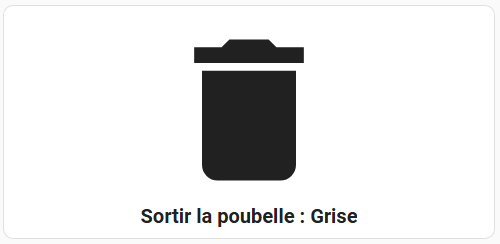

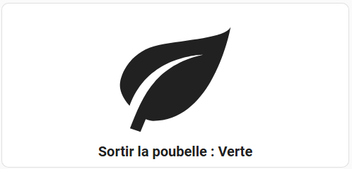

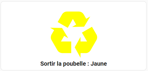

Avec un button-card simple (une seule poubelle, pas de conditions), j’obtiens l’affichage sur le dashboard.
Par contre, avec un choix selon la couleur, je n’obtiens rien qu’un gros point d’interrogation dans le dashboard avec l’indication :« sortir la poubelle : template: - sensor: - name: « Sortir la poubelle » state: > jaune »
J’ai vérifié dans Outils développement/Etat, le sensor.sortir_la_poubelle affiche "jaune"ce qui indique amha qu’il est opérationnel.
Le souci semble venir du button-card mais là, je sèche…
Si quelqu’un a une idée ou une piste de recherche, je le remercie par avance.

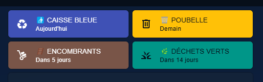

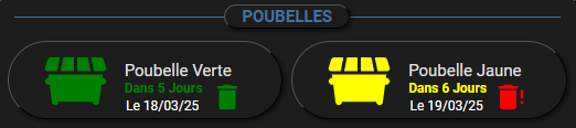

Personnellement, j’ai ça sur mon tableau de bord :
essai

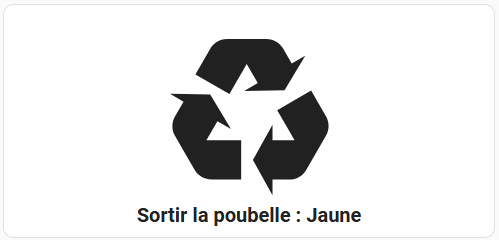

Merci pour cette réponse qui cependant ne fait qu’augmenter mon trouble…
J’ai en effet c/c le bouton-card (icônes colorées) que tu as transmis et pourtant, j’ai toujours ce fichu point d’interrogation qui s’affiche en lieu et place de l’icône et de son texte…
Ceci étant, j’avoue que ta solution (montrée en fin d’intervention) est très visuelle et nettement plus élaborée que ce que je tente de faire…
Serait-il possible,stp, d’en indiquer le code et le principe de fonctionnement ?

Mais finalement, avec Trashcard, j’ai ce que je souhaite : afficher la veille, selon un code couleur, la.poubelle à sortir.
Mon dernier souci réside dans le chiffre sous l’illustration que j’aimerai supprimer car il n’apporte rien et m’agace un peu…
