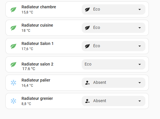

J’ai la tuile de gestion de mon fil pilote Nodon avec cette présentation :

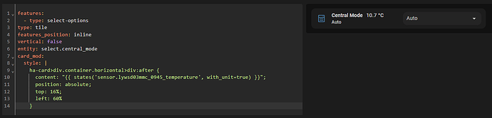

J’ai une sonde de température Sonoff SNZB-02P dont l’entité température est sensor.sonde_salon2_temperature_2 et je souhaiterais afficher cette température sur la ligne name devant le T° de la tuile du fil pilote, selon vous comment faire ?
voici un exemple :
features:
  - type: select-options
type: tile
features_position: inline
vertical: false
entity: select.central_mode
    ha-card>div.container.horizontal>div:after {
      content: "{{ states('sensor.lywsd03mmc_0945_temperature', with_unit=true) }}";
      position: absolute;
      top: 16%;
      left: 60%;
Tu es génial, grâce à tes différents conseils j’ai un affichage unifié entre mes fils pilote Nodon et Qubino, un grand merci pour tes réponses rapides et détaillées ! :slight_smile:
