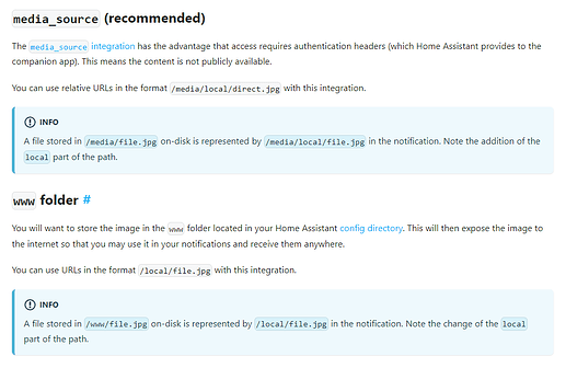

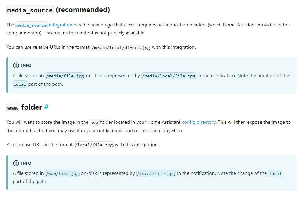

Si on en crois la doc www est accessible même sans authentification.

Non. comme expliqué dans la doc de Home Assistant qui est très clair, tout le répertoire www est accessible sans authentification. Il suffit de connaitre le lien vers les ressources à afficher. Evidemment, sans connaitre le lien exacte il y a peu de risques. « Peu » car une recherche par dictionnaire pourrait révéler ses liens. Par exemple « camera.jpg ».
Edit: le dossier est exposé publiquement sur internet en passant par exemple par duckdns + redirection de port TCP ou par le cloud Nabu Casa. Si VPN type Wireguard, effectivement Home Assistant n’est pas exposé sur internet publiquement mais via un tunel sécurité que personne d’autre connait que l’appareil avec le client VPN connecté. Sauf si tu as adjoint au VPN une config avec une redirection de port sur la box pour y avoir accès publiquement par internet également.
Justement. D’où le fait de ne rien mettre de sensible dans www.
Non. Rien du dossier media n’est accessible par internet. Dans ce cas, effectivement faut être authentifié mais les fichiers doivent être servi par Home Assistant lui-même soit par l’intégration media browser ou via une carte. Mais pas possible via un lien direct.
