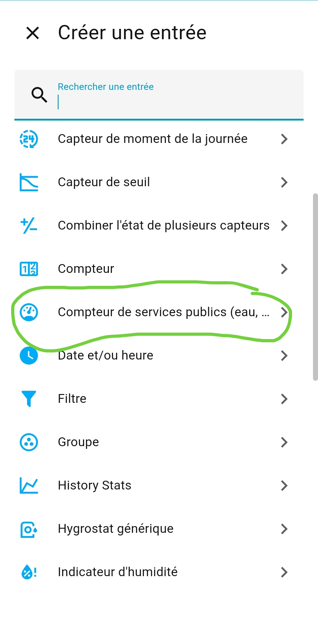

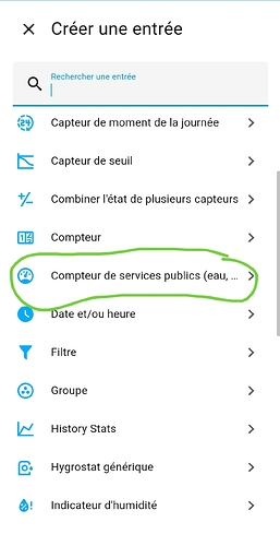

A la place de ton template sensor, essaie de passer par l’UI et créer un compteur de service public basé sur ton entité sensor.eau_sanitaire_consommation_journalière.

Pour la 2° question, c’est juste que je suis débutant et que je tatonne, je ne tiens pas particulièrement au yaml s’il y a une autre solution, ok je supprime le template et je passe par l’UI
MErci
Paramètres/appareils et services
Onglet entrée
Puis créé une entrées
Oui, merci beaucoup, je viens de la faire, alors maintenant j’ai dans parametres/entités
