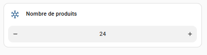

Sur mon dashboard, j’ai une section qui me permet de gérer des stocks de différents produit.
Actuellement, j’ai mis 2 boutons + et - qui ont comme action respectivement d’incrémenter et de décrémenter.
Toutefois, j’ai certains produits pour lesquels j’entre ou sort du stock par lot.
Actuellement, la façon de faire la plus simple est de cliquer sur la carte, qui m’affiche plus d'info et je rentre la nouvelle valeur du stock.
Ma recherche :
Est-il possible d’avoir au clic sur la carte ou un bouton, l’ouverture d’une fenêtre dans lequel je rentre le nombre de produit à ajouter (ou à retirer en fonction du bouton cliquer) ? Au lieu de ce plus d'info, ce qui rendrait la tâche plus aisée.

Bonjour messieurs,
Voici le code de ma carte :
type: custom:button-card
styles:

Qui donne ainsi :
Actuellement si je retire ou ajoute une grande quantité, il faut cliquer autant de fois que nécessaire sur plus ou moins. Mon idée serait d’avoir un champ texte dans lequel on pourra saisir cette valeur, directement. Mais un peu plus sexy que le more-info
Bonsoir @Tank
Ca peut se faire à partir de ta custom:button-card : tu ajoutes un custom_fields qui ne s’affiche que sur le clic d’un bouton (ou sur le clic de l’icône de stock par exemple). Je pourrais te faire un exemple si tu veux.
