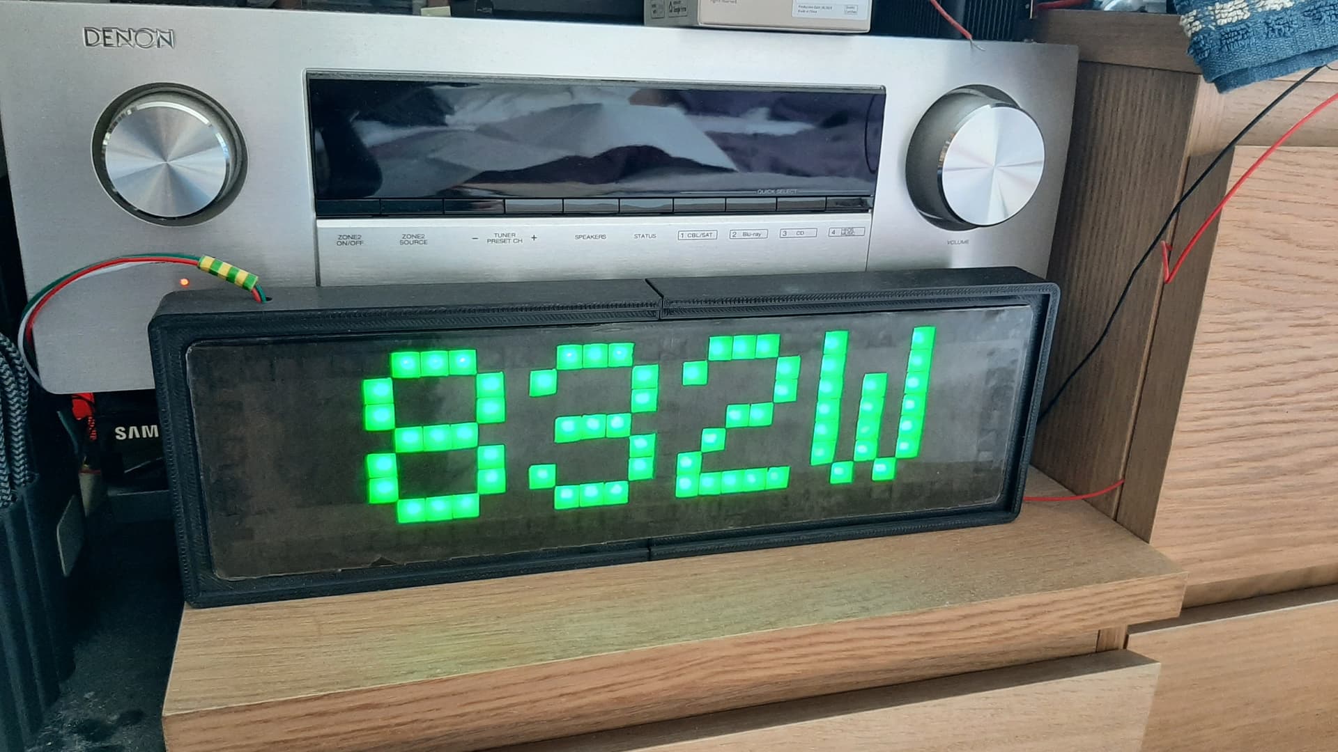

J’avais fait comme notre ami @WarC0zes , un afficheur à leds basé sur la plaque WS2812 de 8x32 led.
mais l’affichage « tel quel » est un peu brouillon.
J’ai trouvé une grille sur thingiverse qui transforme cette plaque en un afficheur « pro » du genre ulanzi ou awtrix
Il suffit alors de rajouter devant une feuille blanche ou un papier calque et…
Tada !!!
ca a quand même meilleure allure, non ???
coût: 100 grammes de PLA et une feuille de papier calque.
on peut mettre une feuille de plexi aussi.
Photos de l’auteur dans thingiverse

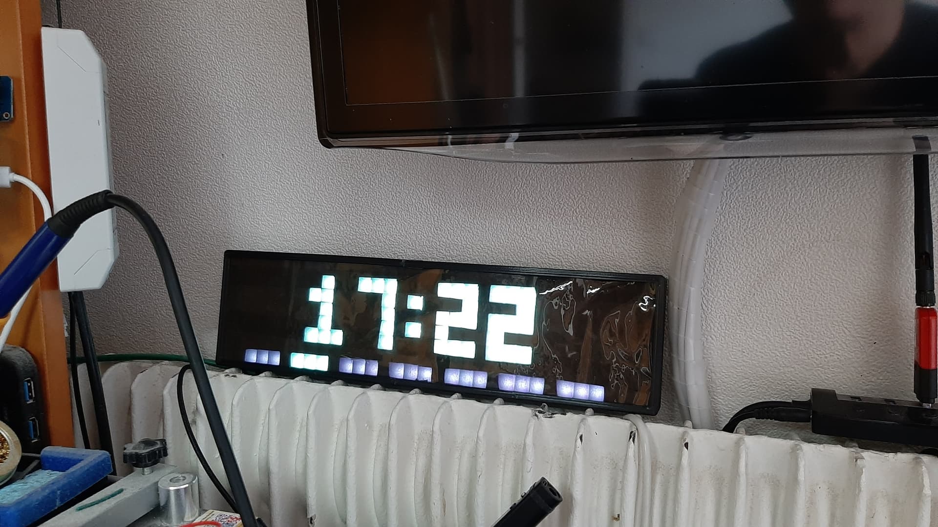

j’ai changé mon fusil d’épaule !!!
avec les fichiers sur Pixel It Case by PlastikJunkies - Thingiverse (taille 355 x 110 x 30mm)
ou
Pixelit_Config/3D/STL at main · PricelessToolkit/Pixelit_Config · GitHub (taille 330 x 90 x 27mm)
in peu de colle sera nécessaire pour assembler les 2 parties pour ceux qui n’ont pas un plateau de plus de 30 cm…

J’avais deux panneaux et la premiere impression m’obligeait à mettre une feuille de plexiglass. que je n’avais pas.
c’est que du filament, un esp8266 et une feuille led 8x32 entre 8€ sur aliexpress et 30€ sur amazone… fait ton choix camarade.
Et enfin un film covering tuning teinte noire à 12€ (30 x 120cm) sur amazone.
Pour le diffuseur blanc comme j’avais pas de calque, j’ai pris du papier cuisson qui va parfaitement.
