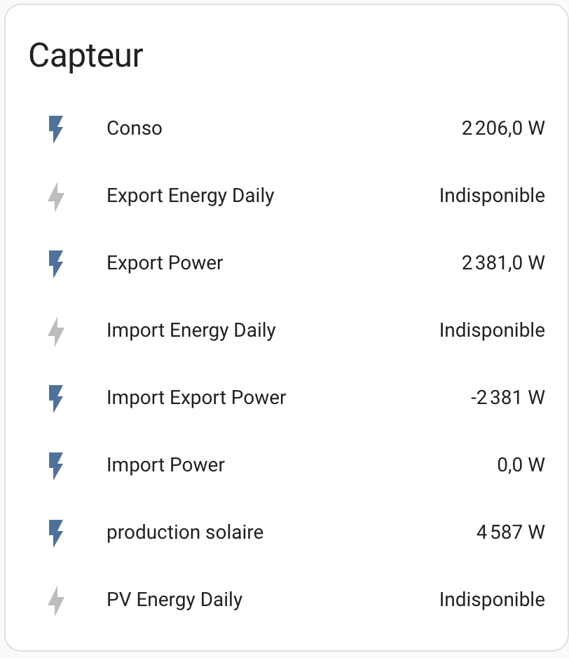

Sur mon aperçu j’ai bien les différentes valeures qui remontent :

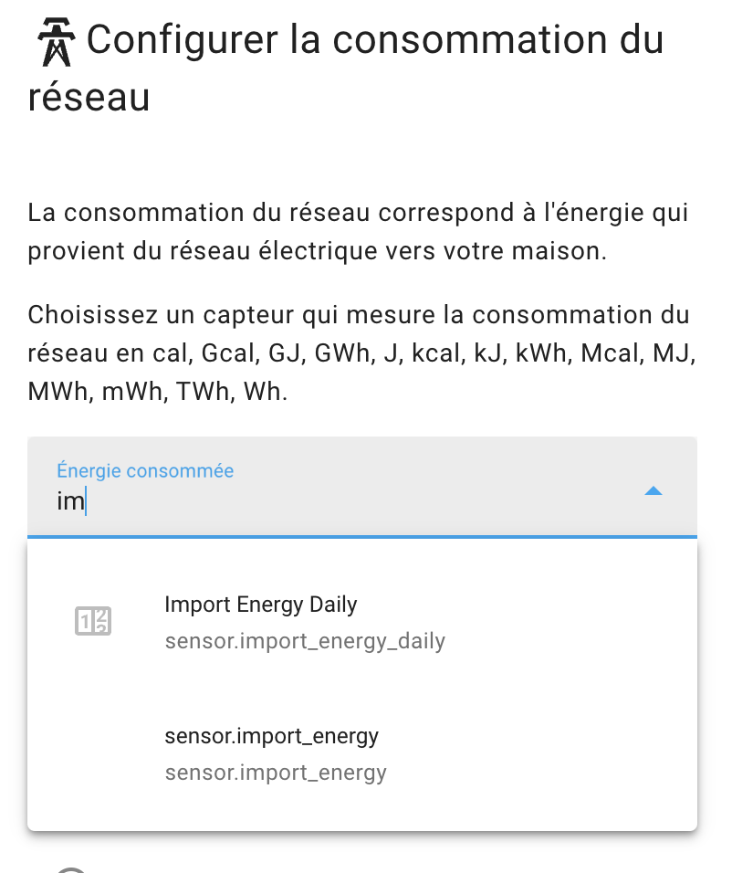

Maintenant, quand j’essaye de configurer mon dashboard Energy je dois renseigner ma consommation réseau, ce que je retourne au réseau et ma rpoduction solaire. Il me semble avoir tout ça mais impossible de trouver mes sensors dans la liste proposée.
Pour la consommation réseau je m’attend par exemple à pouvoir sélectionner mon sensor « Import Power » mais il ne m’est pas proposé (il me prpose d’ailleurs d’autres choses qui n’existent plus car c’etait mes tests) :frowning:
Le dashboard energy prend en compte des mesures d’énergie (Wh ou kWh) et pas de puissance (W ou kW)
il y a moyen cependant de calculer les valeurs d’énergie en utilisant l’intégration integral
voir Integral - Home Assistant
cette intégration calcule l’énergie ( consommée ou produite ) sur un laps de temps donné ( jour mois semaine année) et prends en entrée une puissance
une fois ton nouveau sensor ( energy ) créé tu pourras l’utiliser dans ton dashboard energy…
Si tu as du mal je t’invite a chercher un peu sur le forum tu auras beaucoup d’exemples sur l’utilisation de l’integration integral.
Attention ce n’est pas instantané entre la création du sensor et avoir des données dans ce sensor.
