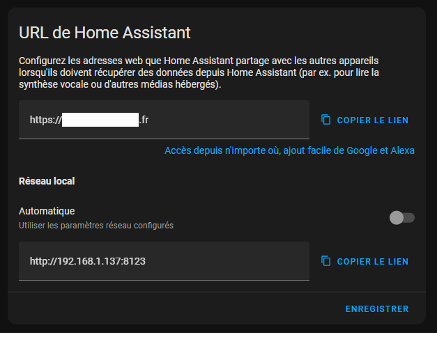

Dans paramètres / systèmes / réseau, il te faut configurer les adresses externe et interne.
Et normalement, tu te connectes avec ton dns sans spécifier le port ( https en externe ), en local c’est ip:port ( http://192.168.1.x:8123 )
