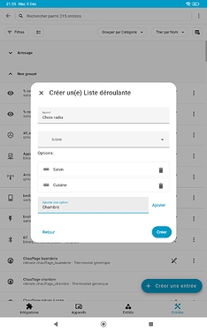

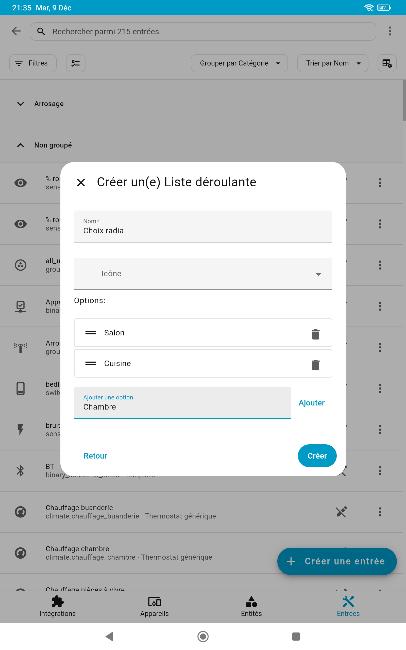

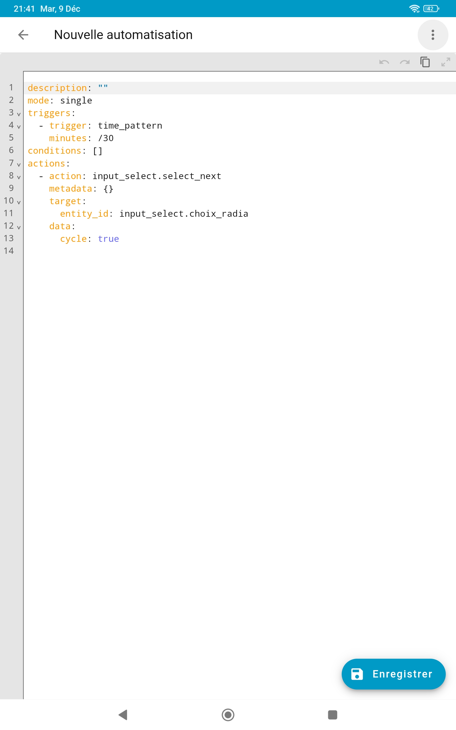

Tu crées un input_select pour tes radiateurs et avec une automatisation tu sélectionnes l’état suivant de cet input_select toutes les 30 minutes.
Dans ton auto actuelle tu rajoutes un choose dans la séquence où tu veux faire ta rotation de radia (celle du surplus)
En gros au lieu d’avoir en action, allume rad cuisine tu auras
Si input select = cuisine, action allume cuisine et éteint les autres
Si input select = salon, action allume salon et éteint les autres
Etc…
merci de ta reponse mais comme d habitude ce qui parais simple me parais moi compliquer .
input_select je ne connais pas encore , quand je vais dans appareil et service , entréee , sa doit etre menu deroulant je pense , mais je ne comprend deja pas dans option ce qu il faut mettre .
pareil desolé mais je ne comprend pas non plus .
pour l allumage ok je comprend mais pour eteindre comment cela va se passer ? actuellement dans mon auto pour couper j ai deux options avec retour en eco ou confort suivant l heure , mais la si j ai un choix de radiateur pour l allumage il me faudra aussi un choix pour l extinction non ?
Input_select
Auto
Pour l’extinction, quand tu fais ton choix de rad a allumer tu fais en même temps éteindre les 2 autres (si ton choix est sur 3 radiateurs) sinon tu n’auras pas 1 rad allumé mais 2 au bout de 30 minutes puis 3 au bout d’une heure.
Allumer étant mode boost (mode chauffe maxi, je sais pas comment tu l’a appelé) et éteindre étant mode eco’ sachant que juste la première partie de ton auto est a modifier, celle qui gère le surplus.
Pas besoin d’un choix ceux à éteindre seront forcément les 2 autres de la liste.

si j ai bien compris
l automatisation de l input_select sert toute les 30min a changer d option « salon » vers « bar » vers « cuisine » et ainsi de suite .
ensuite dans mon automatisation actuel il faut que je fasse trois bloc pour l injection
_quand input_select est en etat « salon » passer radiateur salon en mode boost
_quand input_select est en etat « bar » passer radiateur bar en mode boost
_quand input_select est en etat « cusine » passer radiateur cusine en mode boost
c est bien ca ?
pour l extinction des radiateurs j ai pas encore bien piger je vais decortiquer tout ca car c est pas clair pour moi encore , je vais faire des essais
Quand input_select est salon passer bar en éco, passer cuisine en eco, passer salon en boost
Pareil pour les autres
