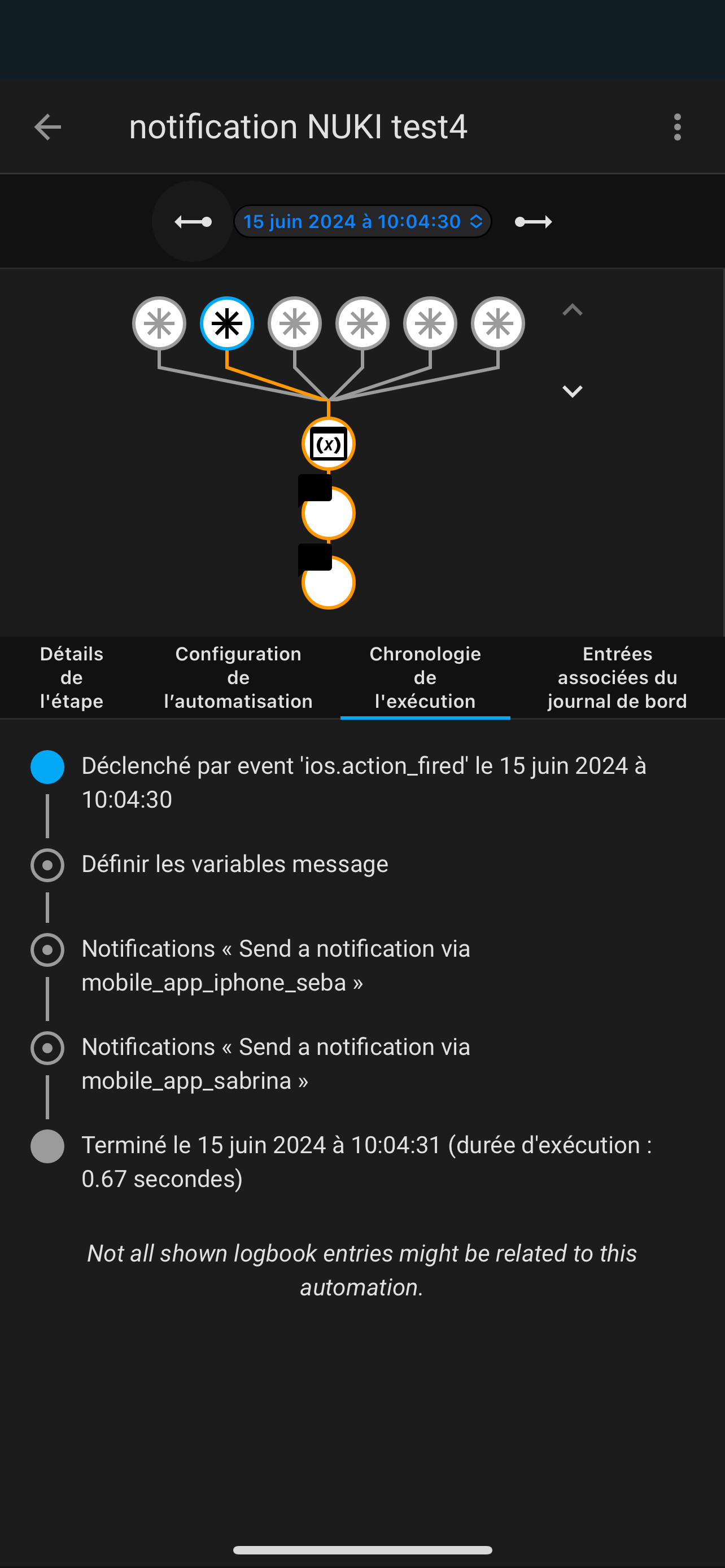

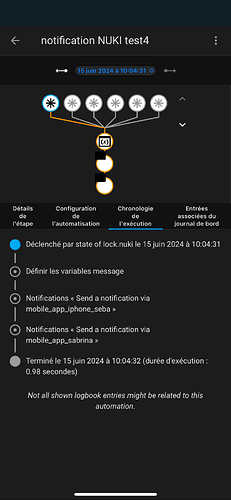

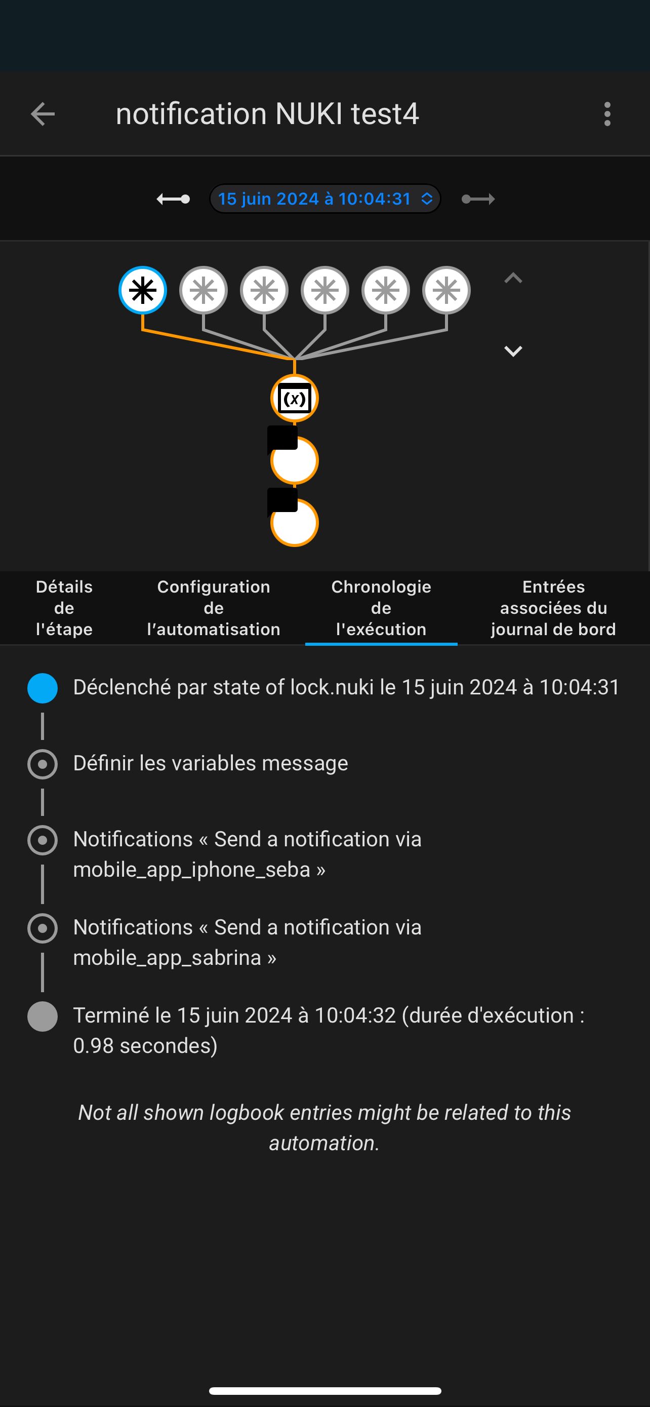

je viens de tester, j’ai juste remis les actionName, pareil quand je déverrouille depuis IOS ( avec empreinte pas tester mais se sera pareil) je reçois une double notification , celle lié a ios.action et celle lié a l’ID NUKI.
le trigger qu’on utilise " lorsque NUKI passe a déverrouillage " lui quoi qu’il arrive il se déclenchera a chaque coup
Là comme ça, je ne vois pas pourquoi tu as plusieurs notifications sauf à avoir plusieurs trigger successifs qui déclenchent plusieurs fois l’automatisation.
Peux-tu partager l’historique des 3 dernières exécutions quand tu as 2 notifs ?
je reçois des double notifications car l’automatisation se lance 2 fois d’affilée, une fois pour le trigger ios et l’autre pour le trigger ID
regarde le timing
On dirait que le 1er evenement c'est celui d'IOS
Donc essaye de faire ça ( Example throttled automation), avec une tempo de 5sec
