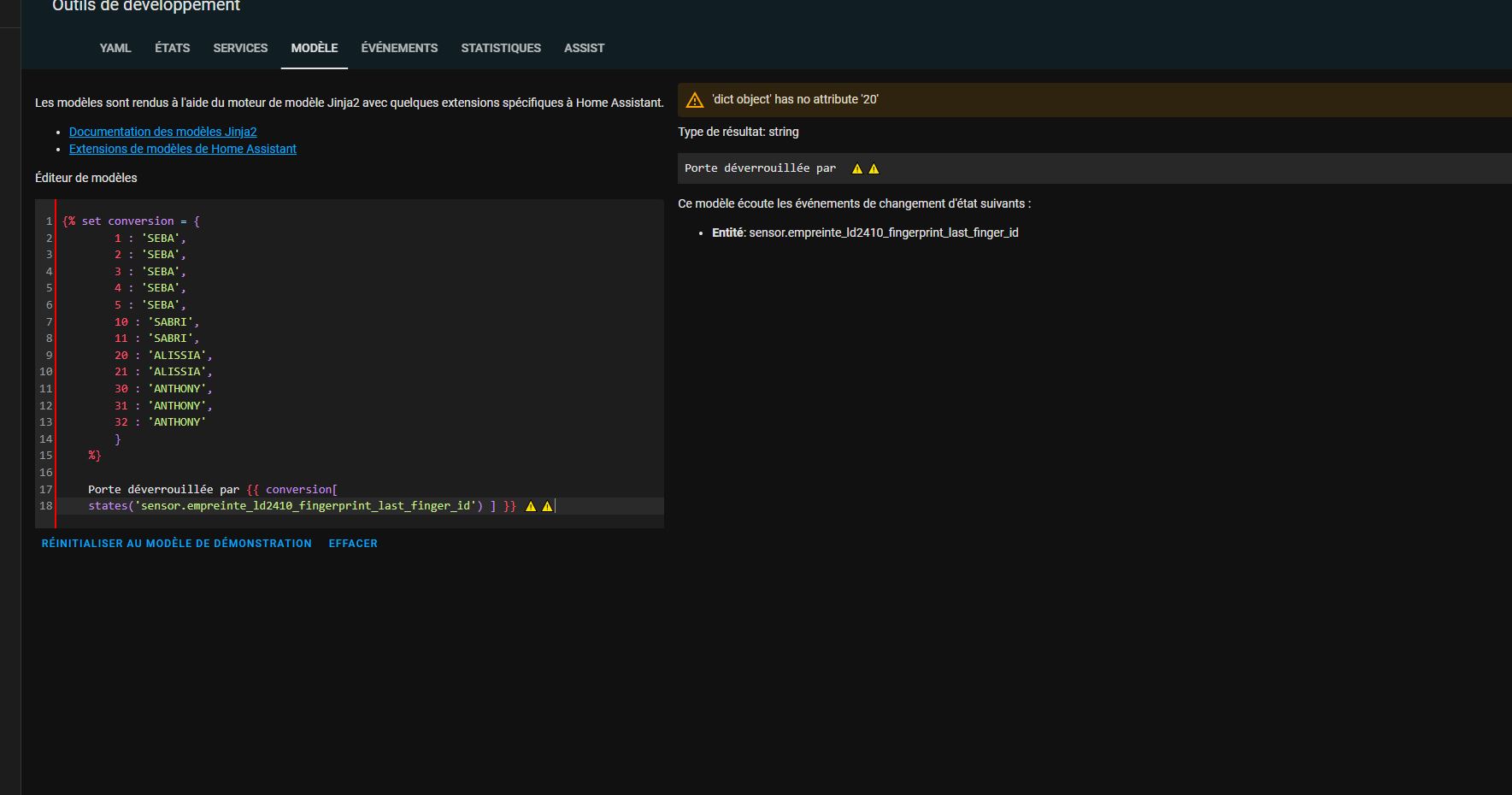

je viens de tester en executant juste la partie notification il ne me remonte rien dans la notif, juste
Porte déverrouillée par :warning::warning:
Vire la virgule à la fin de la ligne avec 32
cela ne change rien…
Dans les outils de dev ça donne quoi ça ?
{{ states('sensor.empreinte_ld2410_fingerprint_last_finger_id')  }}
ca donne l’ID 20 …n,
Et ça
            {% set conversion = {
                1 : 'SEBA',
                2 : 'SEBA',
                3 : 'SEBA',
                4 : 'SEBA',
                5 : 'SEBA',
                10 : 'SABRI',
                11 : 'SABRI',
                20 : 'ALISSIA',
                21 : 'ALISSIA',
                30 : 'ANTHONY',
                31 : 'ANTHONY',
                32 : 'ANTHONY'
            Porte déverrouillée par {{ conversion[
            states('sensor.empreinte_ld2410_fingerprint_last_finger_id') ] }}
Pour avoir 20, c’est que c’est pas toi qui déverrouillé la porte la dernière fois, du coup comment tu testes ?
je vais tester sinon voila l'erreur de l'autre
je ne teste pas en reel car mon capteur se trouve dehors et il tombe des cordes, je vais pas aller scanner mon doigt maintenant. j'execute juste la partie notification
Et ça ?
                '1' : 'SEBA',
                '2' : 'SEBA',
                '3' : 'SEBA',
                '4' : 'SEBA',
                '5' : 'SEBA',
                '10' : 'SABRI',
                '11' : 'SABRI',
                '20' : 'ALISSIA',
                '21' : 'ALISSIA',
                '30' : 'ANTHONY',
                '31' : 'ANTHONY',
                '32' : 'ANTHONY',
            Porte déverrouillée par empreinte numéro {{ conversion[
celui la c’est le bon :+1: et toutes cette partie est fonctionnel reste plus que ios :crazy_face:
