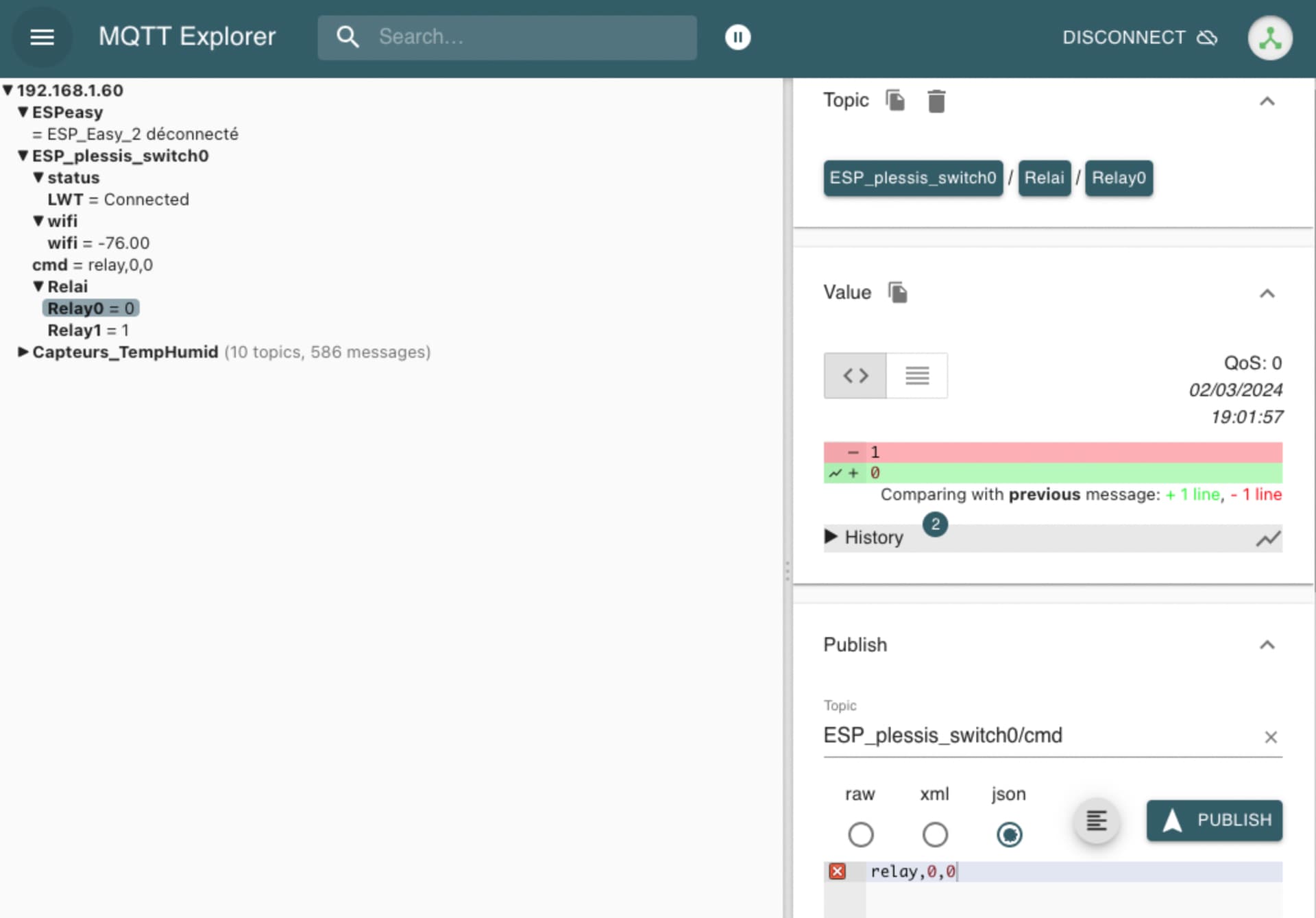

J’ai acheté une carte avec deux relais et un esp-01 de chez LCTech (lien ici : https://www.amazon.fr/dp/B07HC8PC5Z).
Et j’ai suivis les conseils de cette vidéo pour installer un firmware custom de ESPEasy : https://www.youtube.com/watch?v=i_CnBcQgdGk&t=777s
Tout va bien ente la carte et le broker MQTT. J’arrive à activer le relay en envoyant des payload sur le bon topic.

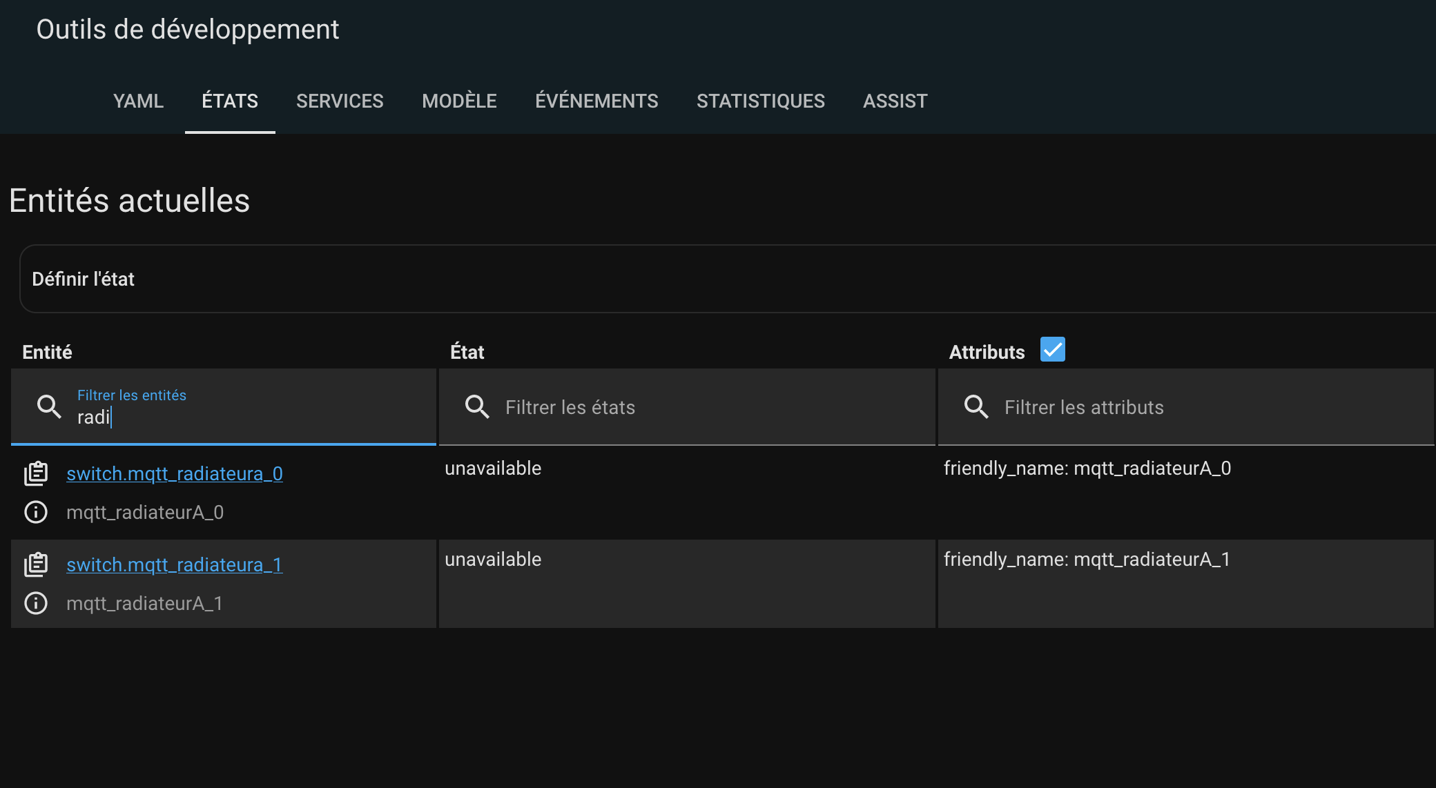

Mais là où sa se corse, c’est quand j’essaye d’ajouter deux entités switch dans home asistant. Ça ne donne rien, état unavailable, j’ai ça :
Voici mon YAML que j’ai écris à partir de la docu officielle :
# Relais radiateurs
- name: mqtt_radiateurA_0
unique_id: mqtt_radiateurA_0
state_topic: "ESP_plessis_switch0/Relai/Relay0"
command_topic: "ESP_plessis_switch0/cmd"
availability:
- topic: "ESP_plessis_switch0/status/LWT"
payload_available: "Connected"
payload_not_available: "Connection Lost"
payload_on: "relay,0,1"
payload_off: "relay,0,0"
state_on: "1"
state_off: "0"
optimistic: false
qos: 0
retain: true
- name: mqtt_radiateurA_1
unique_id: mqtt_radiateurA_1
state_topic: "ESP_plessis_switch0/Relai/Relay1"
availability:
payload_on: "relay,1,1"
payload_off: "relay,1,0"
state_on: "1"
state_off: "0"
optimistic: false
qos: 0
retain: true
Vous pouvez m’aider? j’avoue ne pas voir où est l’erreur.
