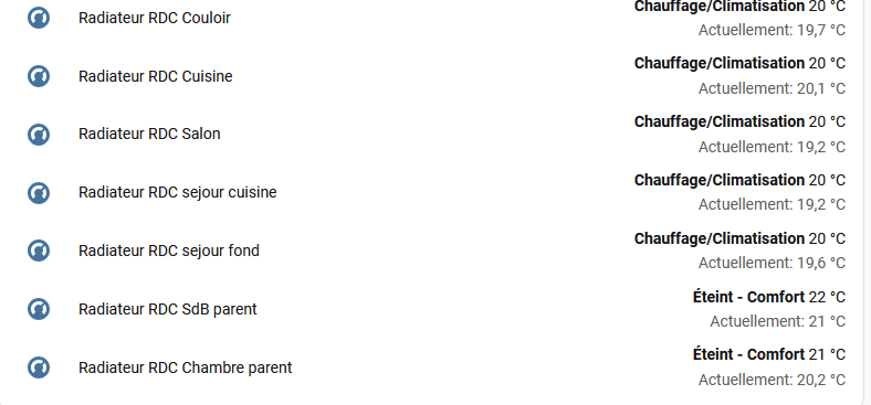

J’ai remplacé ma chaudière gaz par une PAC et j’ai installé des robinets Zigbee sur mes radiateurs
Ma PAC est prévu pour fonctionner avec une température jusqu’a - 5° dehors (au dela il y a une résistance qui aide au chauffage) mais j’ai vu une pub chez mon mainteneur d’une nouvelle PAC Atlantique qui peut fonctionner a -15°.
J’ouvre les robinets au MAX pour la pièce ou se trouve le thermostat d’ambiance et je module d’autre pièce selon le besoin ex 21° dans ma chmabre et 22° dans ma salle de bain
j’ai pu supprimer mon couteux abonnement au gaz et avec mon installation solaire j’économise 2000 € par an.
Cordialement,
Jean-Luc

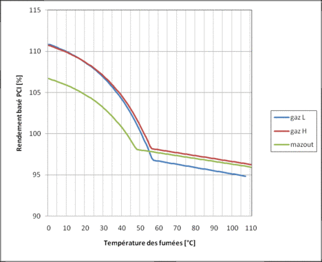

Si tu veux une température constante et que ta maison a une inertie thermique disons “standard” (isolation par l’intérieur…) la chaudière se mettra en marche assez souvent, c’est normal.
Si tous tes tuyaux de chauffage sont à l’intérieur de l’enveloppe isolée de la maison, ce n’est pas un problème puisque toute la chaleur produite par les tuyaux finira dans la maison de toutes façons, elle n’est pas perdue.
Là où on se pose la question d’optimiser le temps de fonctionnement de la chaudière c’est si on a des tuyaux qui passent dans des espaces non chauffés (cave…) où la chaleur perdue par les tuyaux est perdue, ou si on a une chaudière qui fonctionne en tout ou rien.
Si tu as une installation moderne avec des tuyaux dans l’espace chauffé (ou dehors mais isolés) et une chaudière gaz condensation moderne qui sait réguler sa puissance, plus la température de l’eau est basse, meilleur est le rendement. Donc si il y a quelqu’un à la maison, c’est avantageux de chauffer en continu mais juste ce qu’il faut plutôt que de temps en temps et plus fort. Bon c’est 5% donc pas énorme mais c’est toujours ça.
En plus les chaudières modernes son capables de moduler la puissance de leur brûleur ce qui permet de réguler encore plus finement la température a l’eau
A contrario d’une chaudière tout ou rien
Donc les têtes thermostatiques ne servent qu’à moduler la température d’une pièce de quelques degrés mais il n’y a pas besoin de toucher à la chaudière (à part en cas d’absence prolongée).
Dans le même ordre d’idée, il vaut mieux baisser la température la nuit par exemple ou laisser une température constante pour avoir une eau à peu prêt à température constante ?
