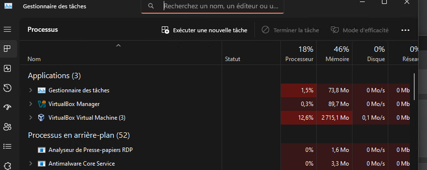

faudrait surveiller la consommation CPU

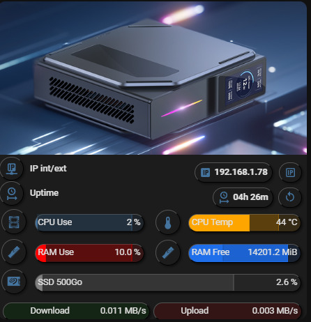

Ca m’étonne car c’est un N97 qui est au moins sinon plus puissant que la plupart des I5.
La charge proc / mémoire moyenne 20% / 50%

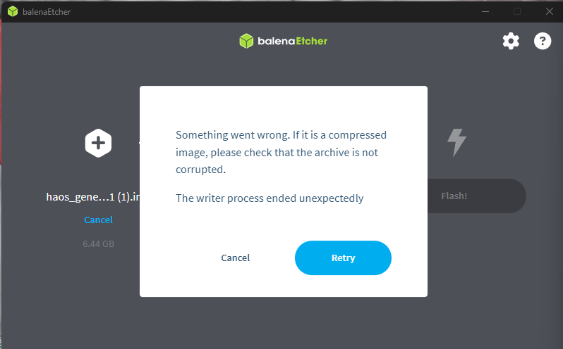

Bon le flash via Balena ne fonctionne pas j’ai une erreur a chaque fois après validation :
J’ai déjà retéléchargé l’image 2 fois et j’ai tout de même mis le ssd dans le pc pour voir mais cela ne démarre pas
Ca se met en erreur à 97% voir à 100% de la validation
Bonjour @yeoh,
Pour l’installation de proxmox as-tu activer la technologie de virtualisation dans le bios ?
Et tu as aussi rufus pour creer des clés usb bootable
Alors entre temps j’ai effectivement utilisé Rufus pour flasher mon ssd avec HAOS et nickel, ssd dans le acemagic, démarrage nouveau Ha, chargement de ma dernière sauvegarde, ajustement de quelques comptes comme tuya et netatmo et tout fonctionne comme avant.

Concernant le pc Acemagic par rapport à HAOS → Surdimensionné pour le moment :
Je vais pouvoir ajouter pleeeiiiiinn d’intégrations :beers:

C’est clair que windows devait te pomper un max de ressources pour rien :sweat_smile:
