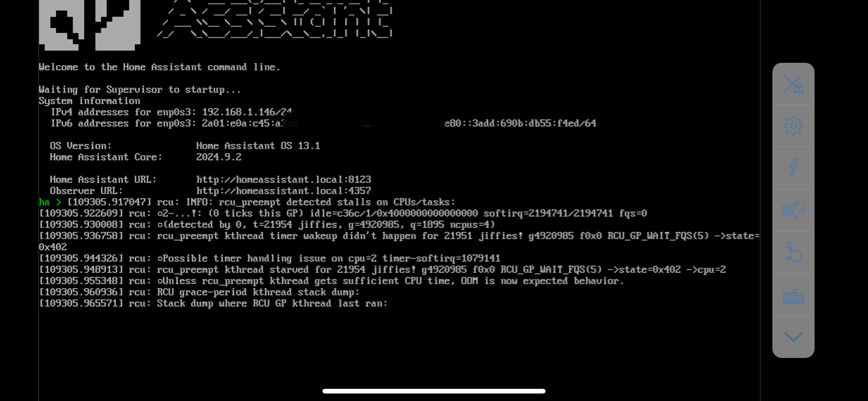

Hier soir je commençais à douter car mon système n’avait pas planté depuis 2 jours et puis ce matin freeze et pour une fois j’avais un message d’erreur :
Charge Cpu ?

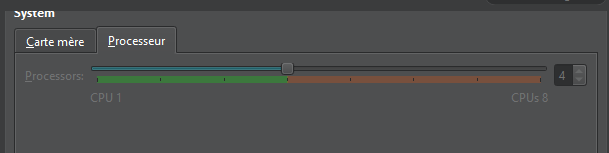

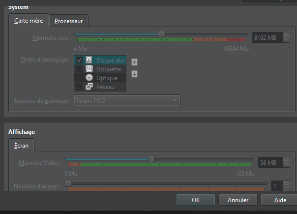

tu as pas alloué tout ton CPU hote a ta VM ?
vu que l’hote est un windows ça aide pas vu la faiblesse du CPU
Non environ 50/50 pour les ressources de la VM :
