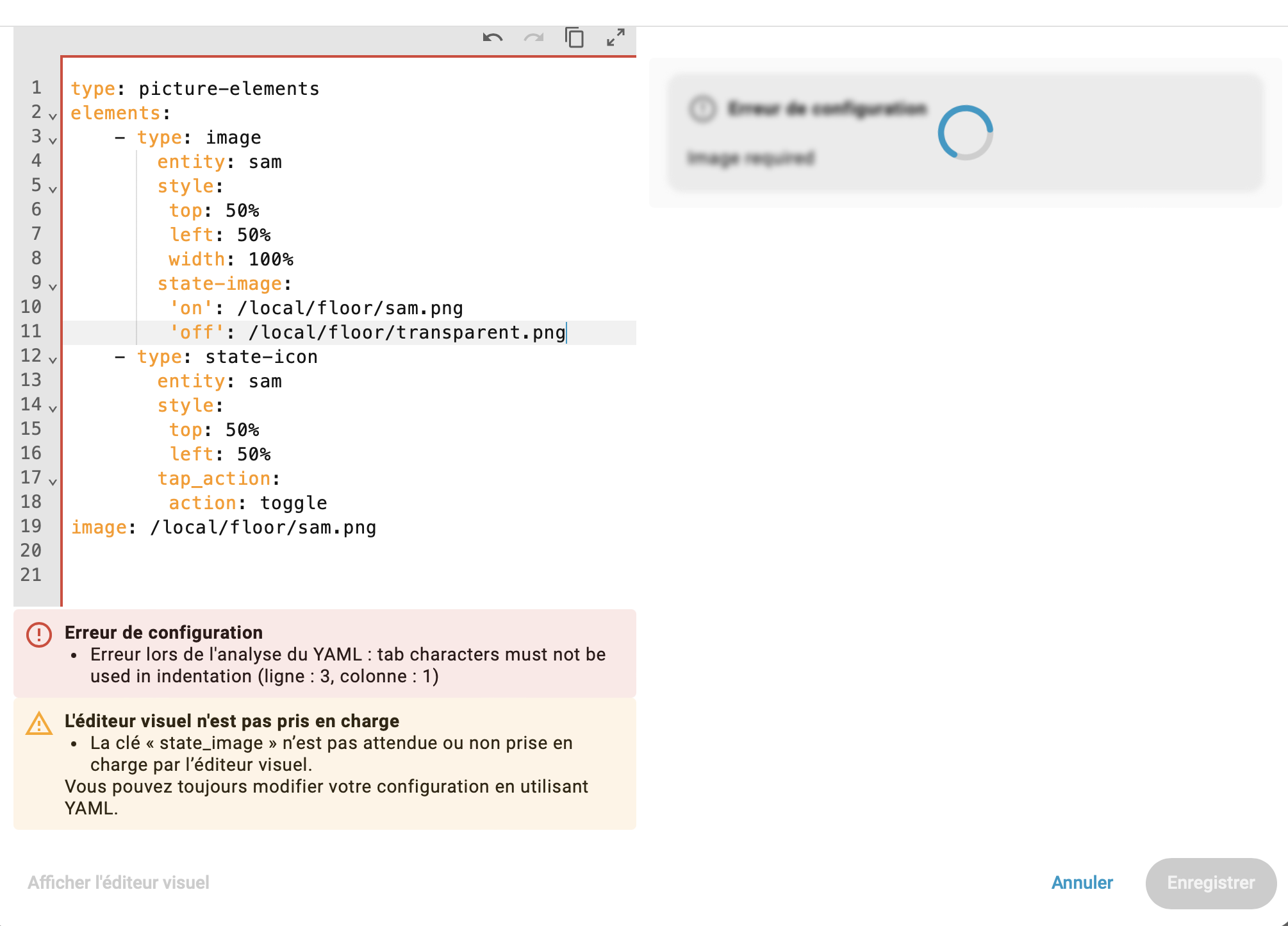

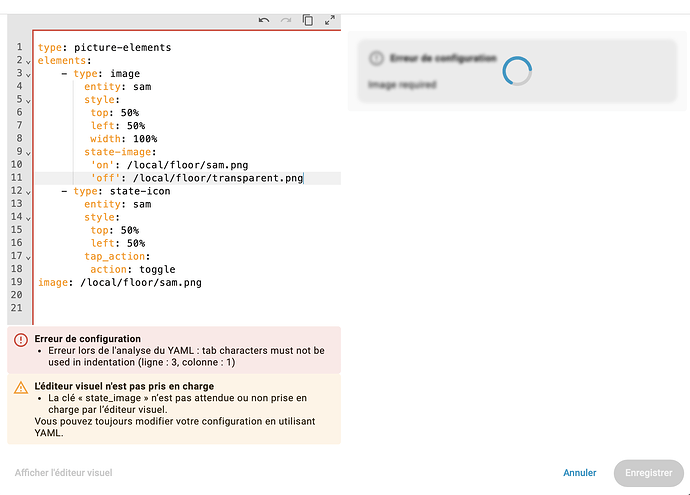

comme dit précédemment je suis totalement novice, la preuve en image
Pouvez vous m’expliquer en quoi consiste l’indentation dans un mode d’écriture et la différence qu’il y a entre l’éditeur de code de HA et l’écriture yaml.
j’ai beau chercher différence solution, en installant sublime text par exemple mais rien n’y fait, je suis nul

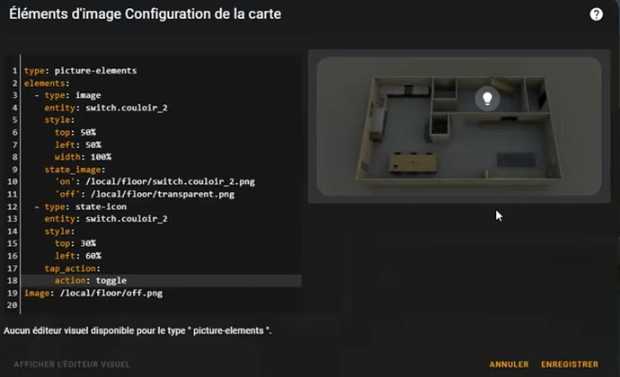

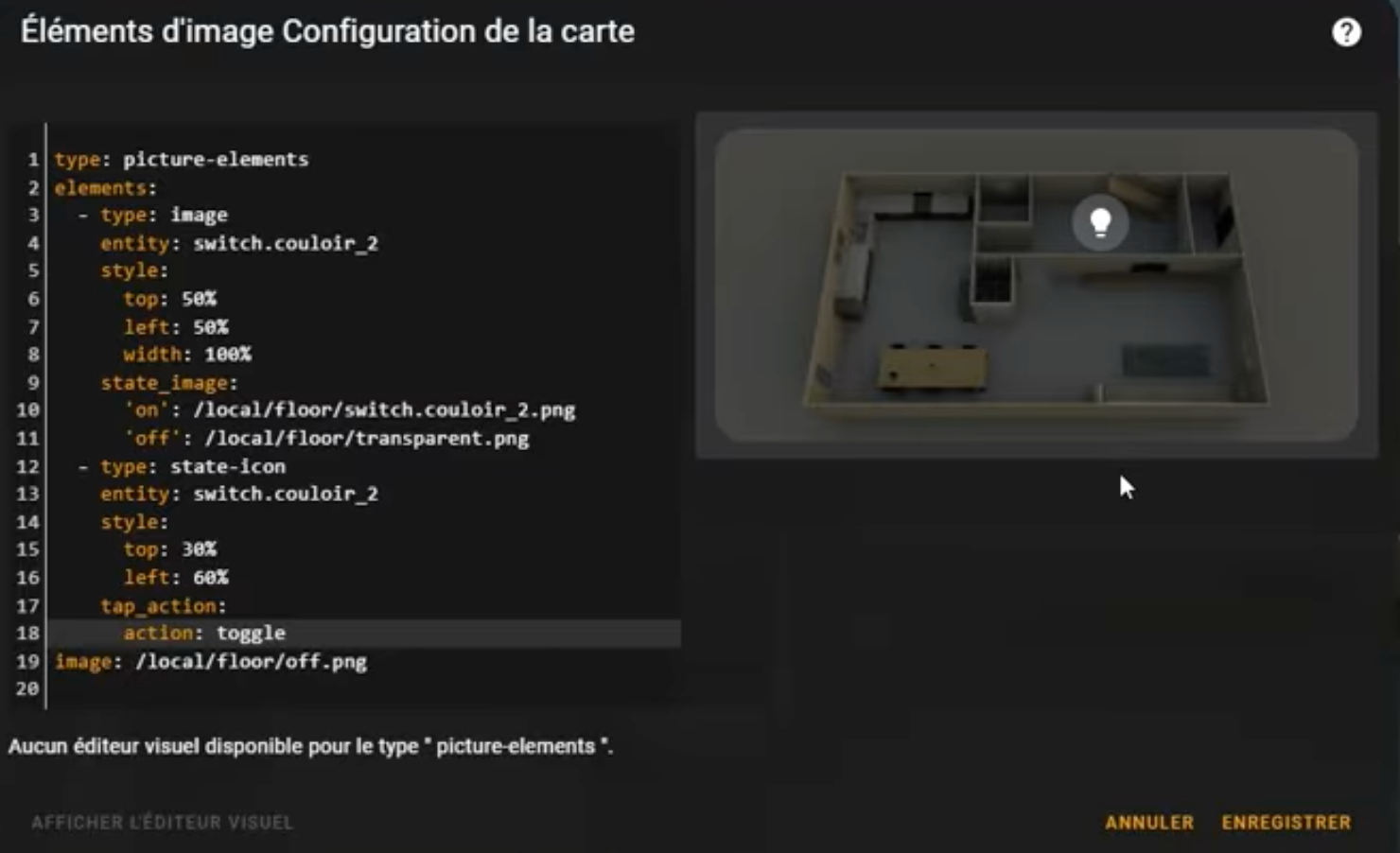

ci-joint un code écrit par un connaisseur qui fonctionne
et le mien en dessous avec différents buggs
Désolé de vous faire perdre votre temps sur des bricoles de ce type

Regarde bien l’indentation entre tes deux codes, en yaml, généralement tu te plante d’un caractère, ça ne fonctionne pas.
cdt
« tab characters must not be used in indentation »
Pour une indentation, il faut ajouter 2 espaces et ne pas utiliser la touche « Tab ». A priori sur ta capture d’écran, tu as plus de deux espaces de décalage entre « elements: » et « - type: image » et idem pour « - types: image » et « entity: sam »
sous visual studio code, les tabubations sont converties par 2 espaces qyand le type de fichier est du yaml.
les auters editeurs de code ne traduisent généralement pas ces tabulations.
Bonjour et merci à tout le monde, effectivement je me servais de la tabulation et cela ne fonctionnait pas, j’ai enfin réussi après une dizaine d’heures de recherche
