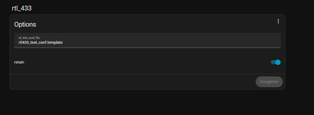

rtl_433
Signal caught, exiting!
Starting rtl_433 -c /config/rtl433_test_conf.template
[11:53:07] WARNING: rtl_433 now supports automatic configuration and multiple radios. The rtl_433_conf_file option is deprecated. See the documentation for migration instructions.

Si tu as la possibilité de tester sur MQTT le passage des messages ! ( ou MQTT explorer)
Bonsoir, le debug ne signale aucune erreur et rien ne remonte sur mqtt explorer.
je m’arrête là pour quelques jours. je reprendrai la semaine prochaine.
