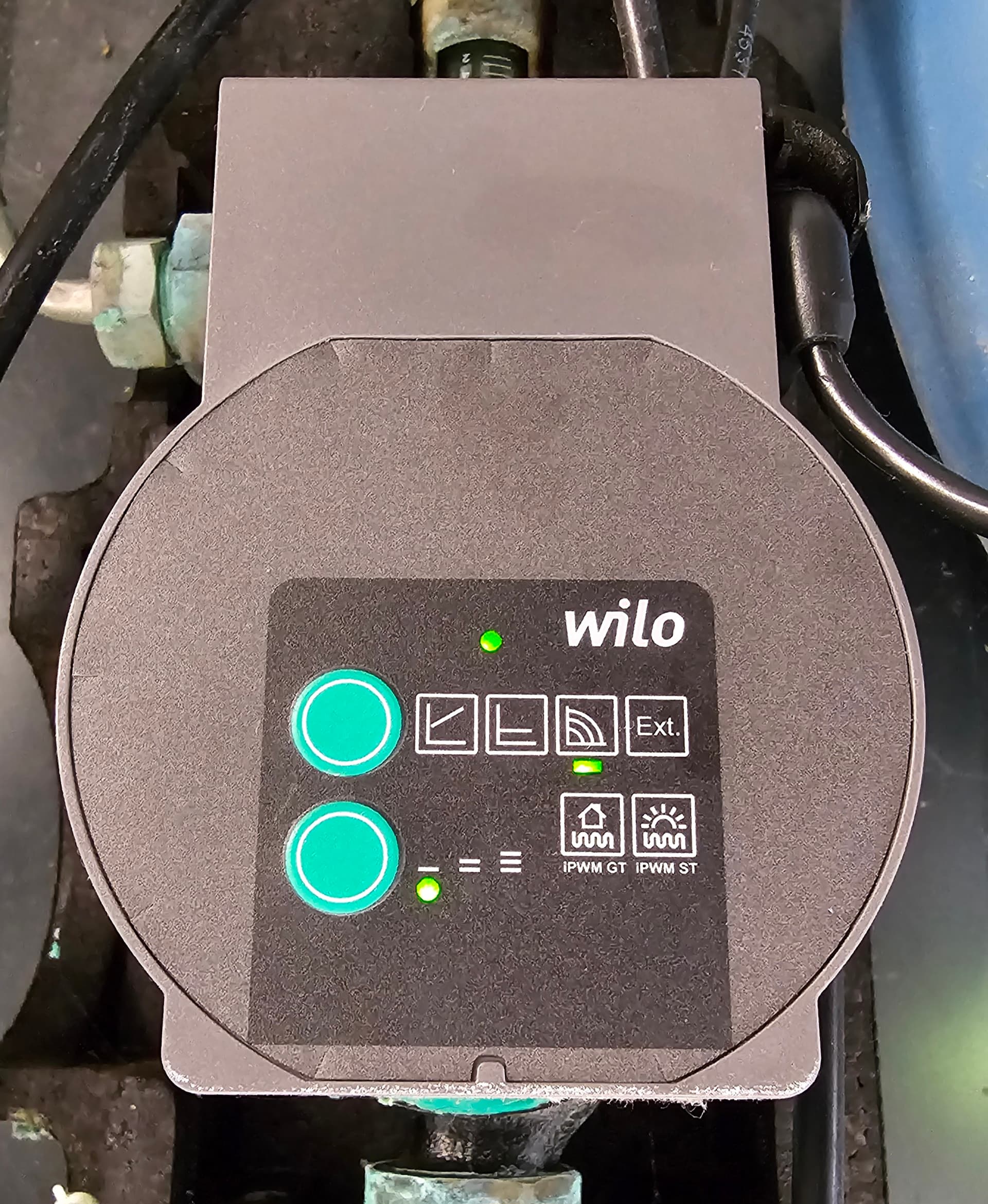

Je veux maintenant avancer un peu plus dans la domotique en controlant la pompe de circulation de mes panneaux thermique qui chauffe mon ballon d’eau chaude.
Actuellement le sysyème est deffaillant et la pompe fonctionne tout le temps… ce qui ne sert à rien car la nuit la pompe refroidi l’eau de mon ballon!!! en plus de consommer de l’électricité.

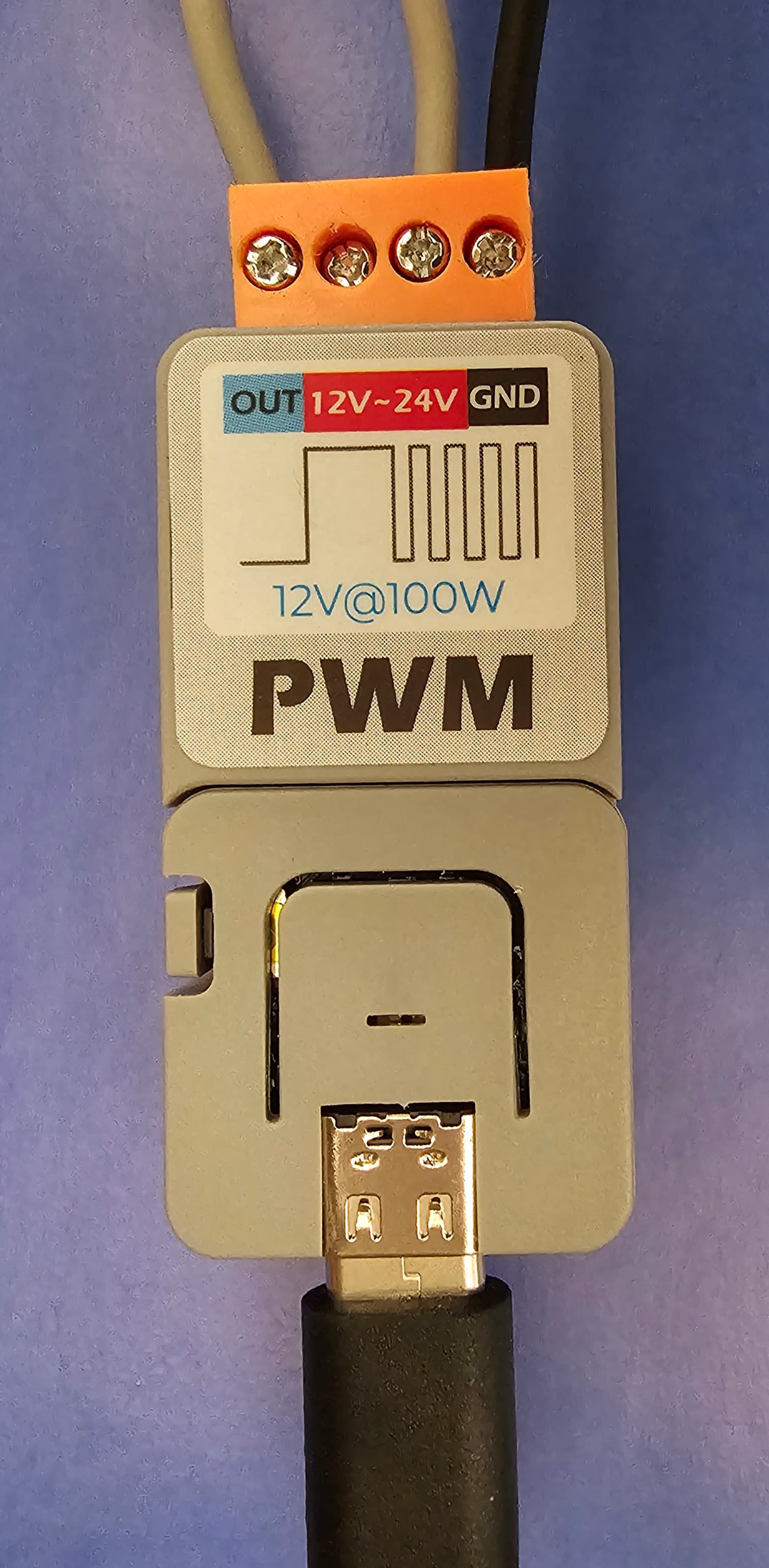

Donc j’ai regradé ma pompe et j’ai vu qu’elle pouvait être controlé via PWM. J’ai alors foncé sur le net pour trouver la solution. Suite à mes lectures j’ai acheté le module M5STACK ATOM PWM.
J’ai installé ESPHOME et cherché comment faire pour controler ma pompe : et la c’est le grande vide sidérale pour moi… j’ai fait plein de test dans tous les sens, chercher les broches/pin à utiliser : rien à faire je ne comprends rien…
Est ce que quelqu’un aurais le code à flascher sur le M5STACK ATOM PWM? au moins juste pour faire on/off sur la pompe, ou mieux pouvoir régler la puissance de la pompe?

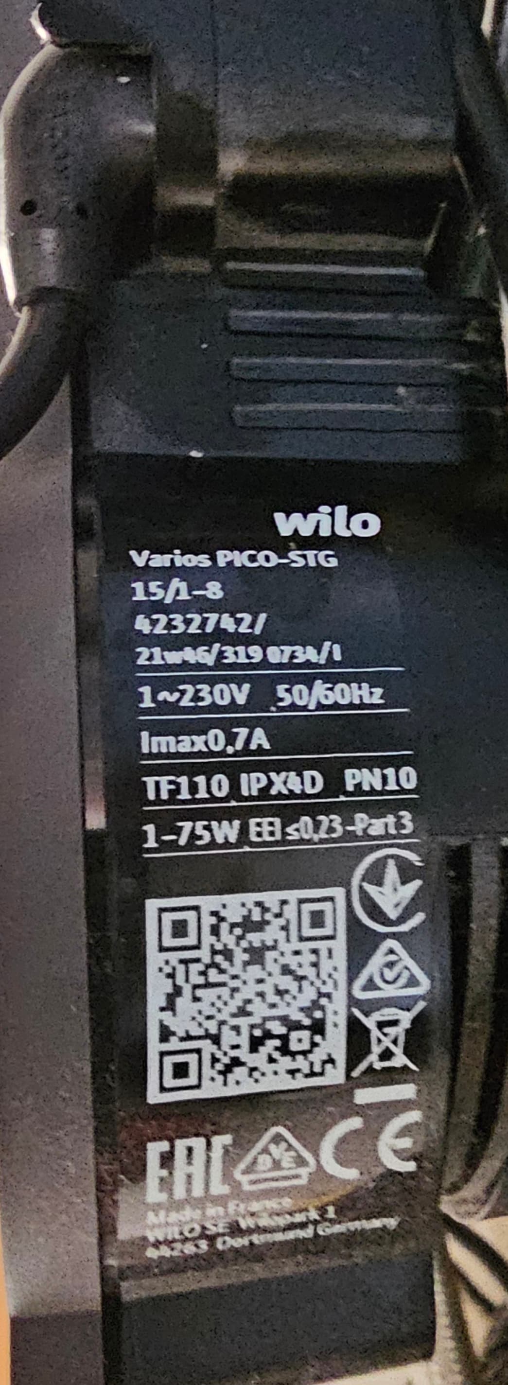

ma pompe est une wilo varios pico stg

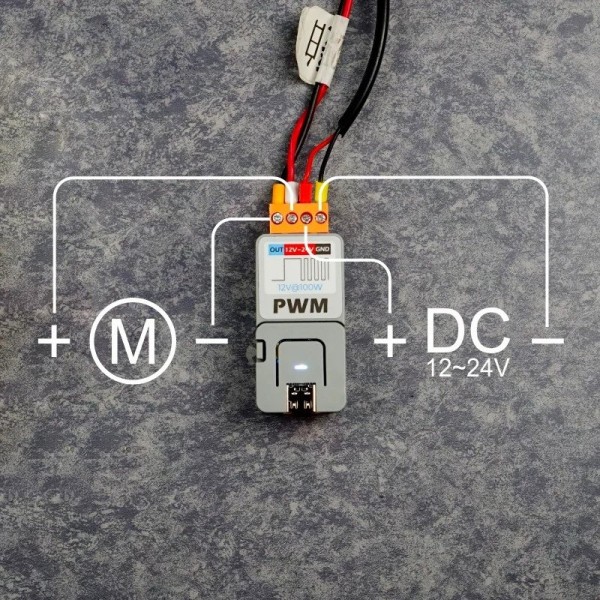

Yes donc ground et In de la pompe comme le petit moteur dessiner sur le schéma, et il te faut une alim sur les deux autre bornes du M5 les bornes DC (genre 12V max 24V d’après ta Doc)
ok je vais essyer de trouver une alim en 24v, mais que code je doit mettre dans esphome pour faire un signal pwm?
je sais que déja que OUT est rAccordé à GPIO22
