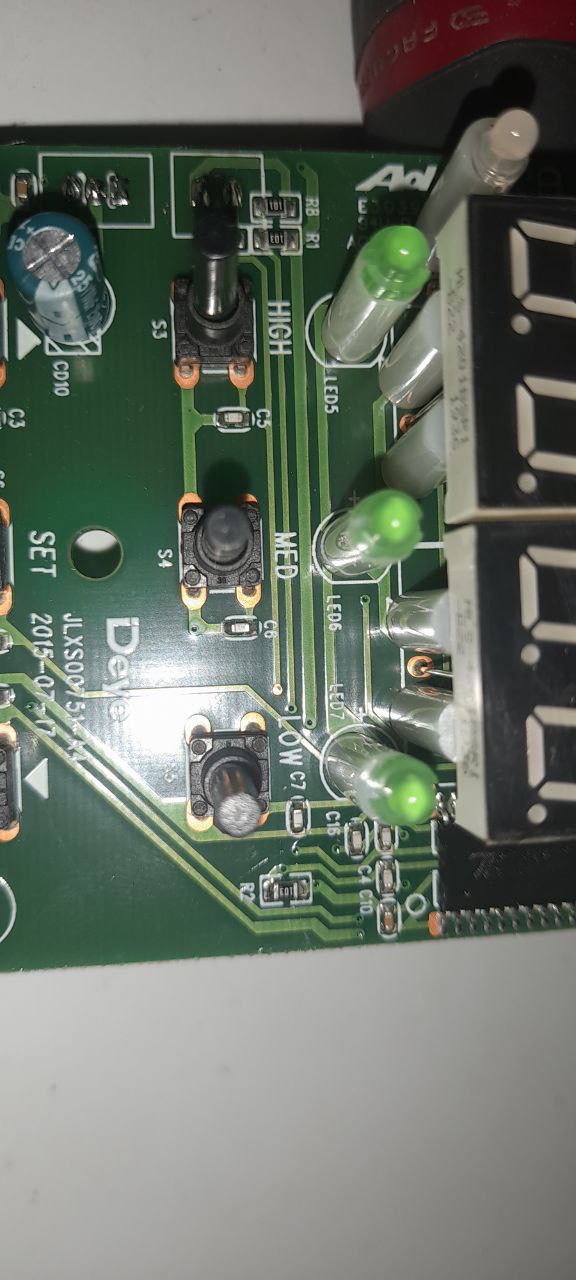

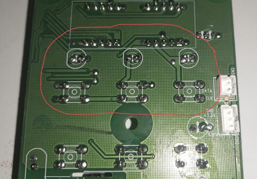

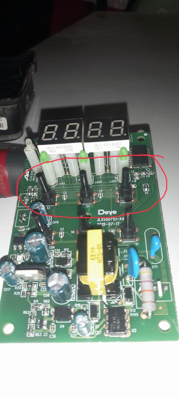

Je vous joins des photos de la carte électronique.

Vu qu’il s’agit effectivement de « contacts secs », il faut les remplacer ( ou plutôt mettre en // pour conserver les fonctions manuelles), des contacts secs, ou " relais"…
Les pins sur un esp32, ne sont pas « sec », mais ils permettent de piloter des relais…
Cordialement
Salut, merci de ta réponse.
Donc en gros, petites soudures sur la carte et un relais pour chaque bouton…
Le fait de faire une demi seconde sur les relais ne risque pas de les faire claquer ?
