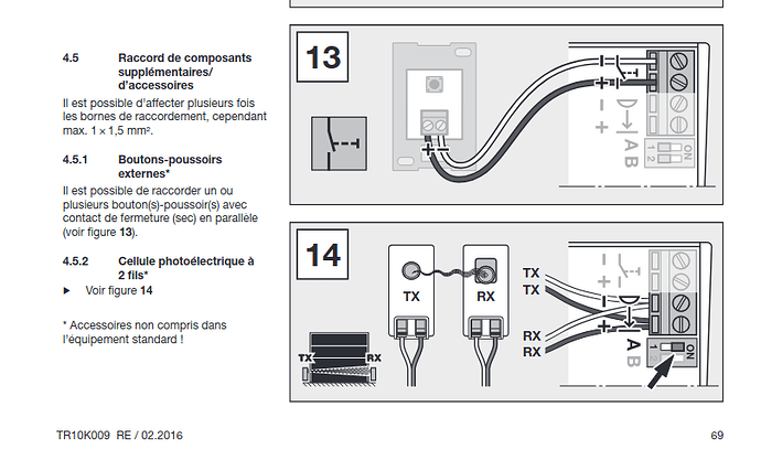

La documentation du moteur est disponible à la page 17 de ce document ou la page 30 de ce document.

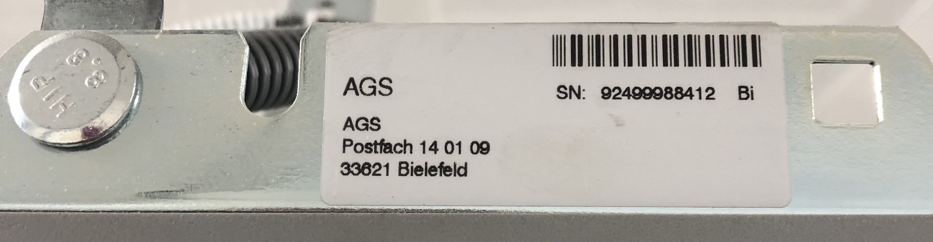

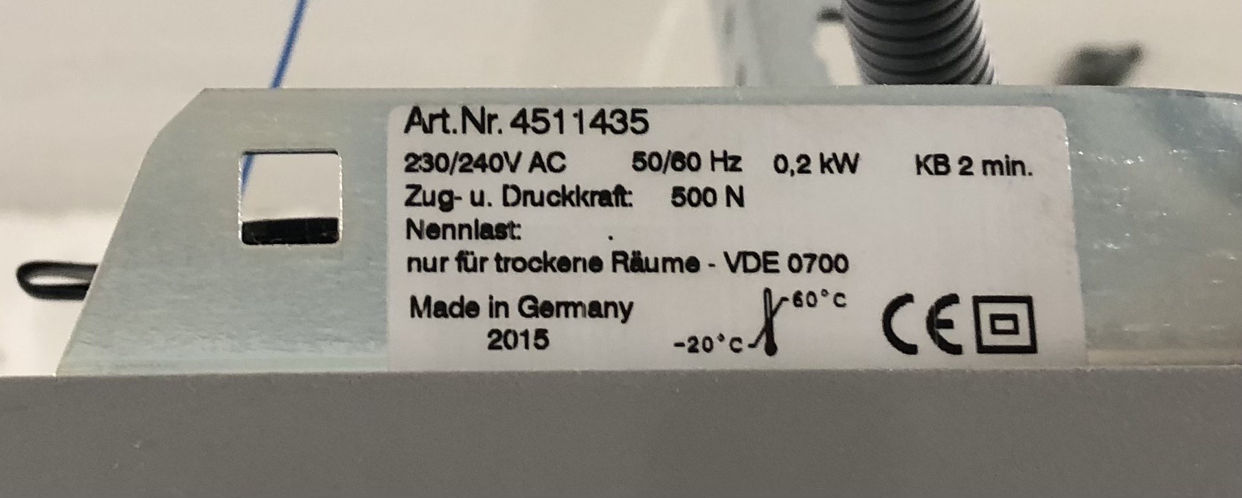

En PJ quelques photos des étiquettes du moteur.

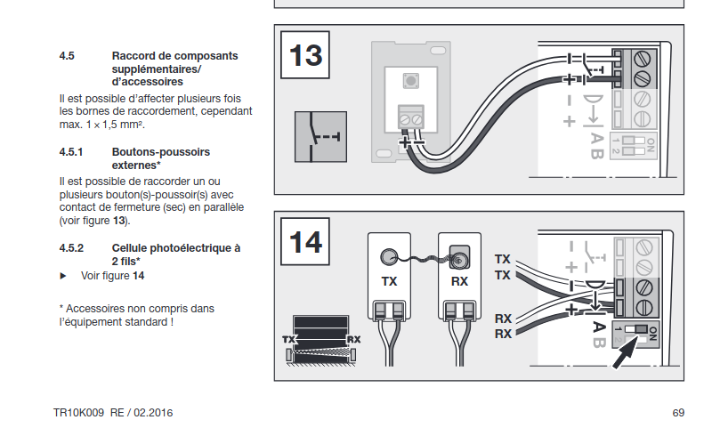

le raccordement du contact se fait suivant ce schema: (4.5.1 - Image 13)
dans ce cas je te conseille d’uitliser un module de ce genre :
tu peux commander la porte et tu peux detecter la position ouverte grace au contact de position fourni avec.
Il existe en Wifi et en zigbee.
