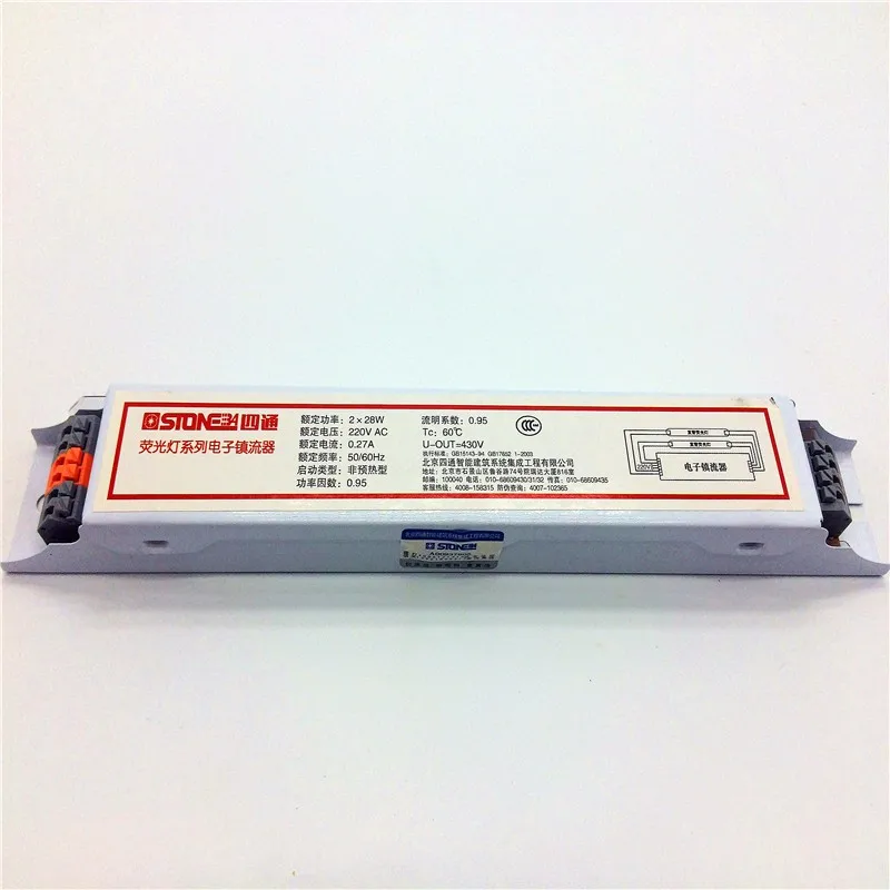

Rapidement j’ai sorti le voltmètre et pris les mesures sur le balast :
  • sur l’arrivé 220 , j’ai bien 220V
  • entre 1-2, 1-3 et 1-4 mais ça reste à 0 (mode 700 alternatif) les 4 fois.
    Du coup, je me demande si le test est significatif pour ce genre de transfo. Ce qui est étonnant c’est que les 2 néons crament en même temp.

Par contre, j’ai cherché une équivalent du balast, et je ne trouve que des branchements différents (les tubes sont en série), donc plutôt que de changer le miroir et refaire la peinture etc, je préférence remplacer l’éclairage.

Donc au final un ballast c’est le plus petit investissement à condition que mes tubes soient encore fonctionnels. Poker puisque je ne sais pas tester le ballast
