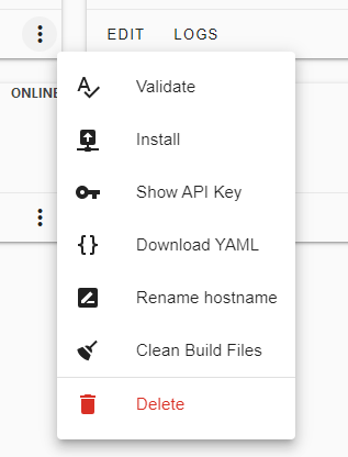

j’ai eu des soucis pour reflasher avec le framwork esp-idf, quand je modifiais dans le code.
Pour résoudre le problème, je nettoyais le dossier de compilation avec un clean build files. Et je relançais un flash du esp.
