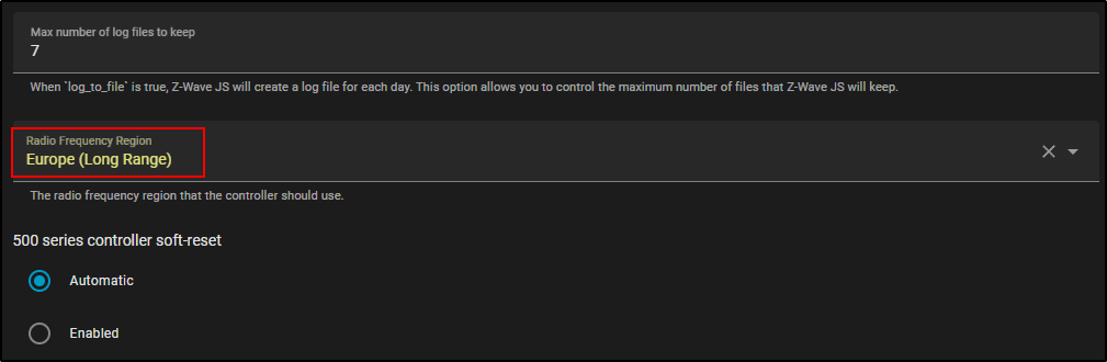

  • Z-Wave JS : configuré en région Europe (Long Range)

Test avec Z-Wave JS UI (addon installé, configuré, l’ancien addon supprimé) :→ le contrôleur ZST39 LR est bien reconnu, j’ai les deux icônes (bleu + violet), donc a priori LR activé→ mais aucun de mes 3 périphériques ne veut rejoindre en Long Range.

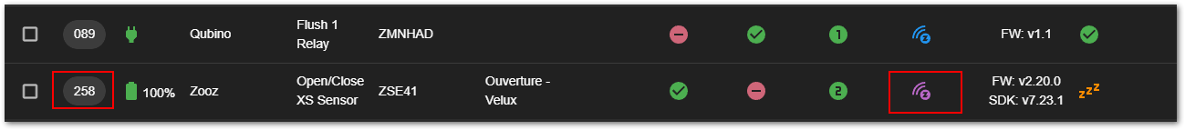

Je me permets de relancer cette discussion car je suis bien parvenu a apparier 2 x ZSE41 800EU firmware : 2.20.0.
Mais comment savoir si je suis en LR ?
Je crois comprendre qu’il a une procédure a suivre mais laquelle précisément?

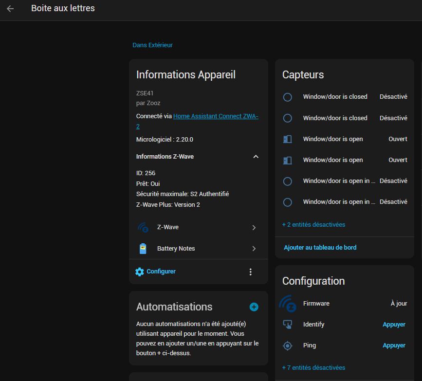

l’ID de ton device sera 256 ou plus.
Id de ton service?
Peux tu me dire ou trouver cette info ?
Même si je pense que mon pairing est plus le classique
dans les propriété de l’objet , informations z-wave:
Il t’as demandé de choisir lors de l’inclusion ? Si non tu es en classique ? Comment tu as fait l’inclusion ?
Un node en lr peut avoir un numéro inférieur à 256. Ce n’est pas le numéro qui indique le mode de connexion. 256 c’est le nombre de périphériques max que peut contenir un reseau zwave mesh un périphérique lr peut avoir comme numéro le 4 ou 12 ou 346.

chez moi, les périph z-wave ont commencé a 2, 3, 4 et 5
le LR est passé direct en 256 et quand j’en ai mis un autre en mesh classique, il s’est mis en 6.
c’est ce que je vois, ca ne veut pas forcément dire quelque chose

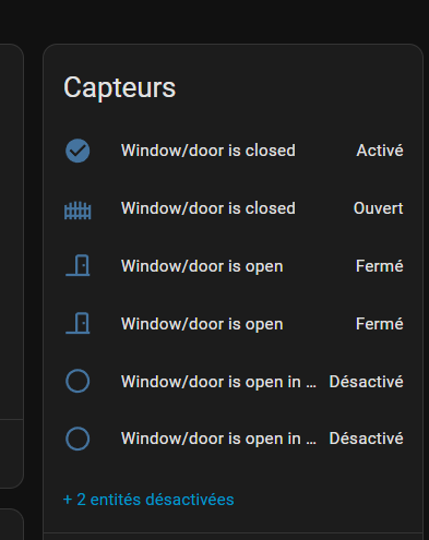

1/ questions de debutant : le device expose plusieurs attributs qui font un peu doublon .. pourquoi?
2/ j’ai modifié un de ces attributs en porte ou ouverture (je ne sais plus) et depuis il apparait a ouvert alors qu’il est fermé!?
Je ne sais plus comment rectifier ce problème/
