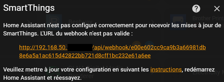

J’essaye d’utiliser l’intégration Smartthings mais j’ai le message d’erreur suivant :

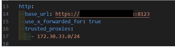

J’ai pourtant bien un accès en HTTPS sur mon HA en utilisant cloudflare, je pense que mon erreur provient de mon code YAML, pourriez vous me donner un conseil ?
Dans les intructions Smartthings il parle aussi d’accorder l’accès TCP, est ce que cela est à faire en + de l’accès Cloudflare ?

Salut @Bloody ,
Je ne connais pas trop l’intégration SmartThings mais en regardant les screens ainsi que la doc,
Il doit appeler un webhook mais il faut une erreur sur une url qui n’est pas bonne http://192
Dans la doc, elle raconte qu’il faut définir un external_url, est-ce qu’il est bon.
Tu peux le voir dans Paramètres>Système>Réseau. Ou tu peux le configurer dans le http du Yaml config
Avant de changer des config, assure toi d’avoir un accès samb ou ssh au cas ou.
Merci pour ta réponse rapide.
Je ne savais pas qu’il fallait renseigner son adresse dans la section réseau. Une fois documenté je n’ai plus ce problème.
A voir si je vais avoir d’autres problèmes maintenant :joy:
Merci beaucoup

Je pensais que les infos dans le config.yaml avec l’adresse IP était suffisante. Je n’avais pas vu qu’il y avait aussi une section Réseau.
Encore merci pour l’aide.
