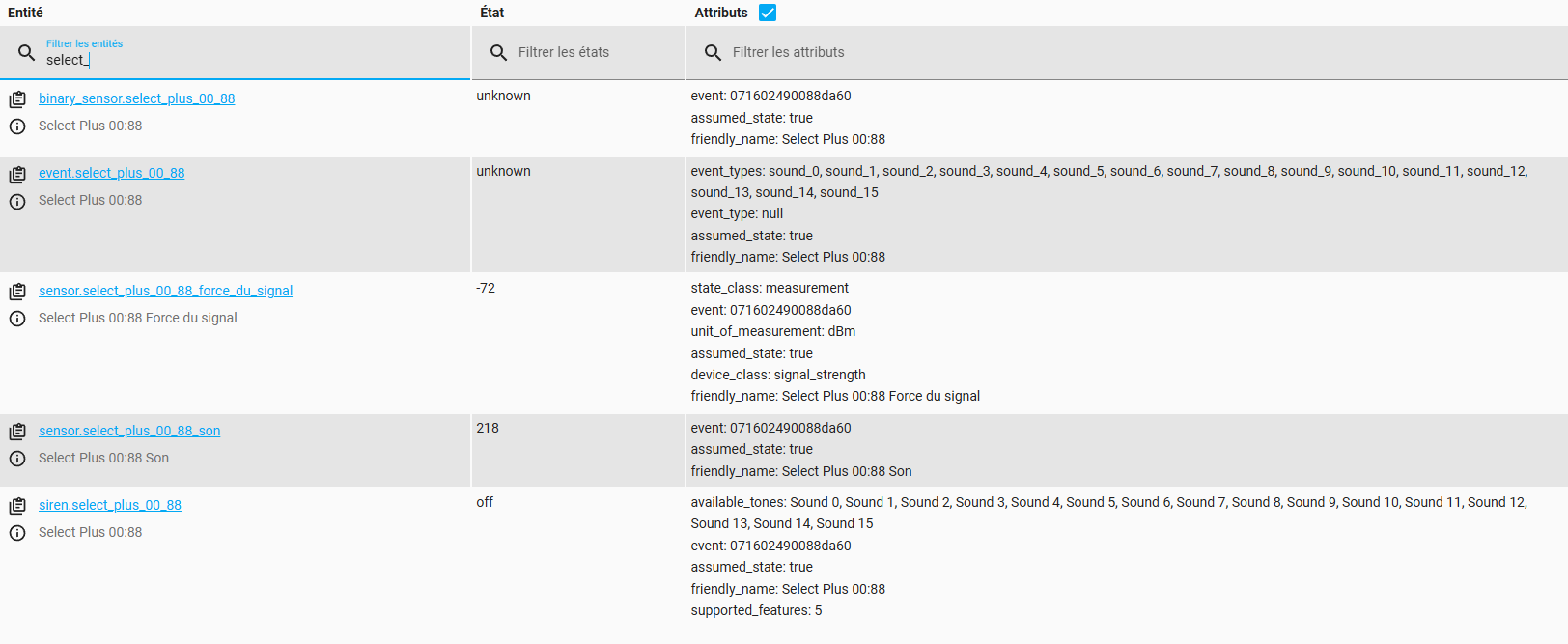

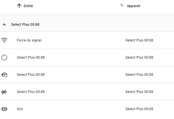

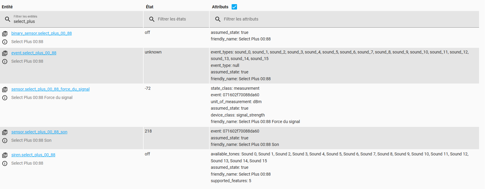

Je trouve ensuite dans RFXCOM plusieurs entités pour un appareil bien ajouté
Le détail des états
dans le fichier json quand je télécharge les diagnostics, je trouve bien mon appareil configuré ainsi

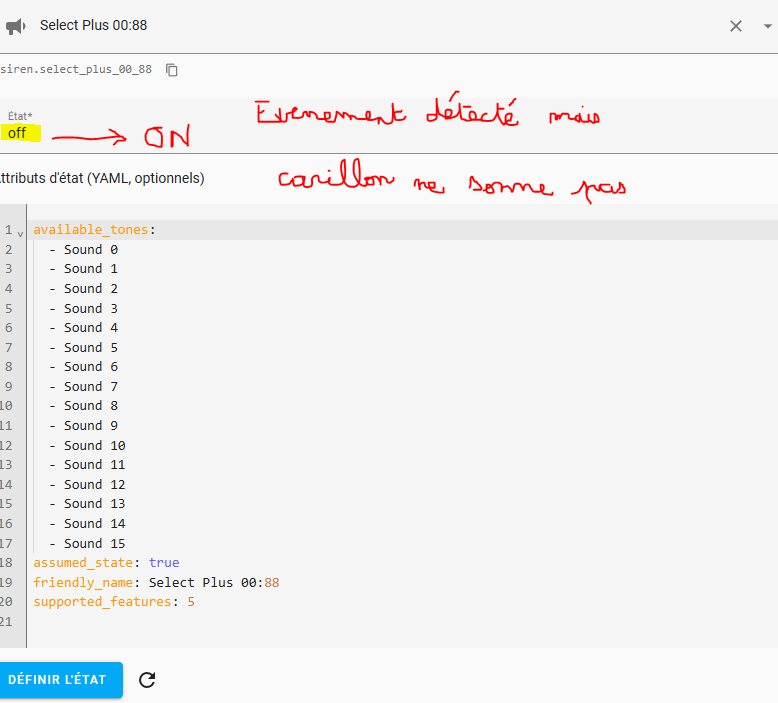

Malgré tout celà, il m’est impossible de les faire fonctionner. Quand je clique sur le bouton on : aucun son n’est produit.

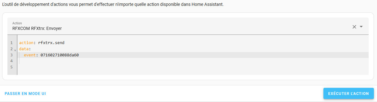

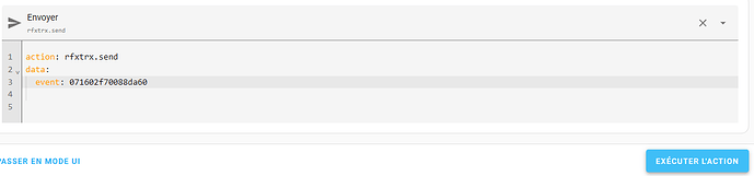

Suite des évènements, j’ai trouvé partiellement comment gérer une sonnette Select_Plus qui remonte automatiquement dans RFXCOM (voir ci-dessus).
Pour la déclencher, récupérer son ID dans les logs ou en sniffant les évènements puis utiliser la commande suivante
Enfin pour identifier la déclenchement de la sonnerie, faire une automatisation avec un trigger comme ci-dessous :

Il me reste malgré tout un problème non résolu.

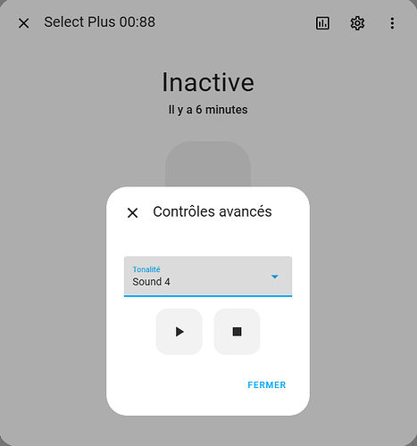

Je ne sais comment faire pour monter le volume qui est une entité, ni changer la sonnerie qui est également une valeur de la variable Sound. (voir toujours ci-dessus)
Si vous avez une idée, je suis preneur :slight_smile:

Quelqu’un pourrait il m’aider à savoir comment faire pour changer le volume ou choisir une sonnerie différentes sur ma sonnette décrite dans le premier poste ci-dessus.
On voit clairement les différentes entités et leurs propriétés mais je ne sais pas comment les utiliser ?

Mais normalement pour les changements c’est sur les events qu’il faut modifier , Pour tonalités et volume !
Je vois sur ton post une sélection d’ailleurs pour le volume !
Doit être possible de Sound 0 à Sound 15

Le RFXCOM identifie en effet quand j’appuie sur le bouton mais il me semblait que ce qu’il remonte et ajoute comme nouveau matériel et entités est bien liée à la sonnette car il indique des noms avec le son, le volume et les différentes tonalités mais peut être que je me trompe.
D’ailleurs mon souci, c’est que quand je clique sur l’entité activé le select_plus je n’ai aucun son.

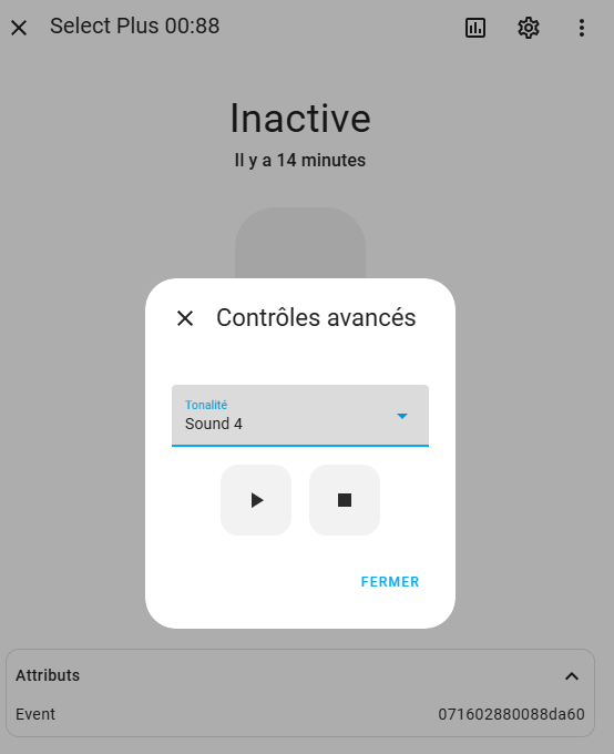

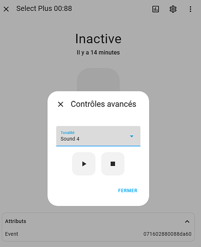

Quand je clique sur l’entité suivante
Il n’y a que cette commande qui fait sonner le carillon ou l’appuie manuel physique en vrai sur le bouton de sonnette coté la rue.
mais aucune trace de la sonnerie dans les logs. En tous cas, je ne vois rien. Peut être que je cherche mal.
Je ne sais pas comment faire pour identifier le carillon. Je ne sais d’ailleurs pas si c’est le carillon qui est identifié ou le bouton ?

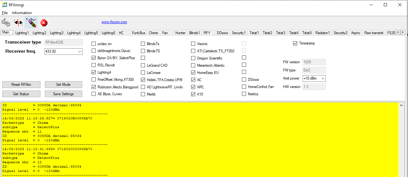

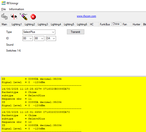

J’ai essayé de suivre les conseils et j’ai fait des tests avec rfxmgr sur Windows.
Voilà les résultats :
Je récupère une trame que le carillon soit branché ou débranché. En d’autres termes, je récupère la trame à chaque fois que j’appuie sur le bouton physique installé à l’extérieur.
Le résultat :
14/06/2025 11:11:18:271= 071602050088DA70
Packettype = Chime
subtype = SelectPlus
Sequence nbr = 5
ID = 0088DA decimal:35034
Signal level = 7 -64dBm

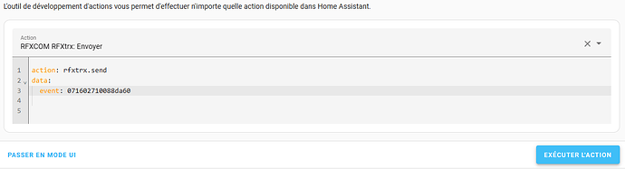

J’arrive évidemment à déclencher lorsque j’envoie la commande transmit ci-dessous :
Par contre, toujours incapable de comprendre comment intéragir avec le carillon (monter le volume ou changer la sonnerie)

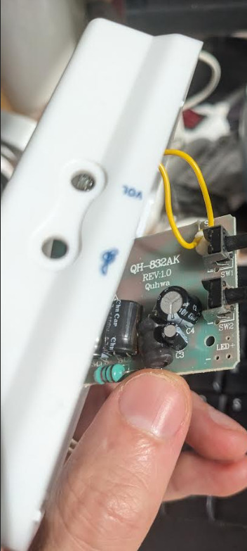

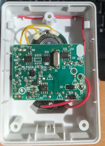

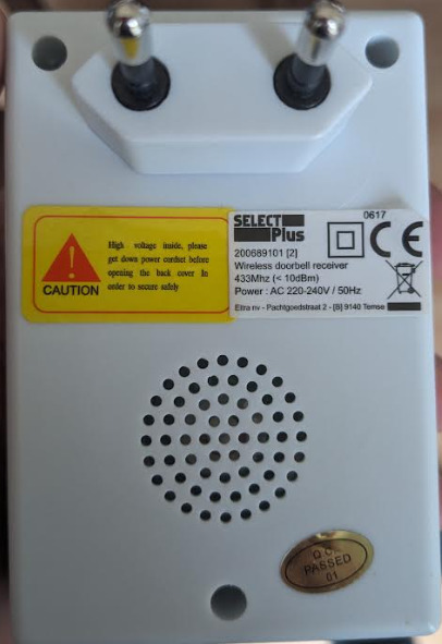

La bête en question :
