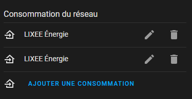

J’ai un suivi de ma conso générale via le module lixee qui est donc mis dans consommation du réseau électrique. (HP et HC)

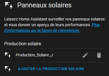

J’ai également une production solaire (sans revente)

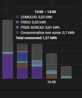

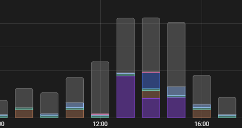

et à ma grande surprise je vois encore pas mal de conso non suivie et là je ne comprends pas car on dirait que ça suit ma production solaire.
Exemple du jour :

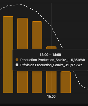

Conso sur le réseau :

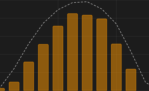

Production solaire :
Suivi individuel :
Ma conso prise sur le réseau est bonne car elle correspond à 0.1kwh près (souvent en trop) à la donnée EDF.
Donc je pensais que la conso non suivie serait minime mais non et elle suit la prod solaire on dirait (qui correspond à ma période HC aussi, ou alors j’ai un truc qui se déclenche avec les HC mais je ne vois pas quoi…)
