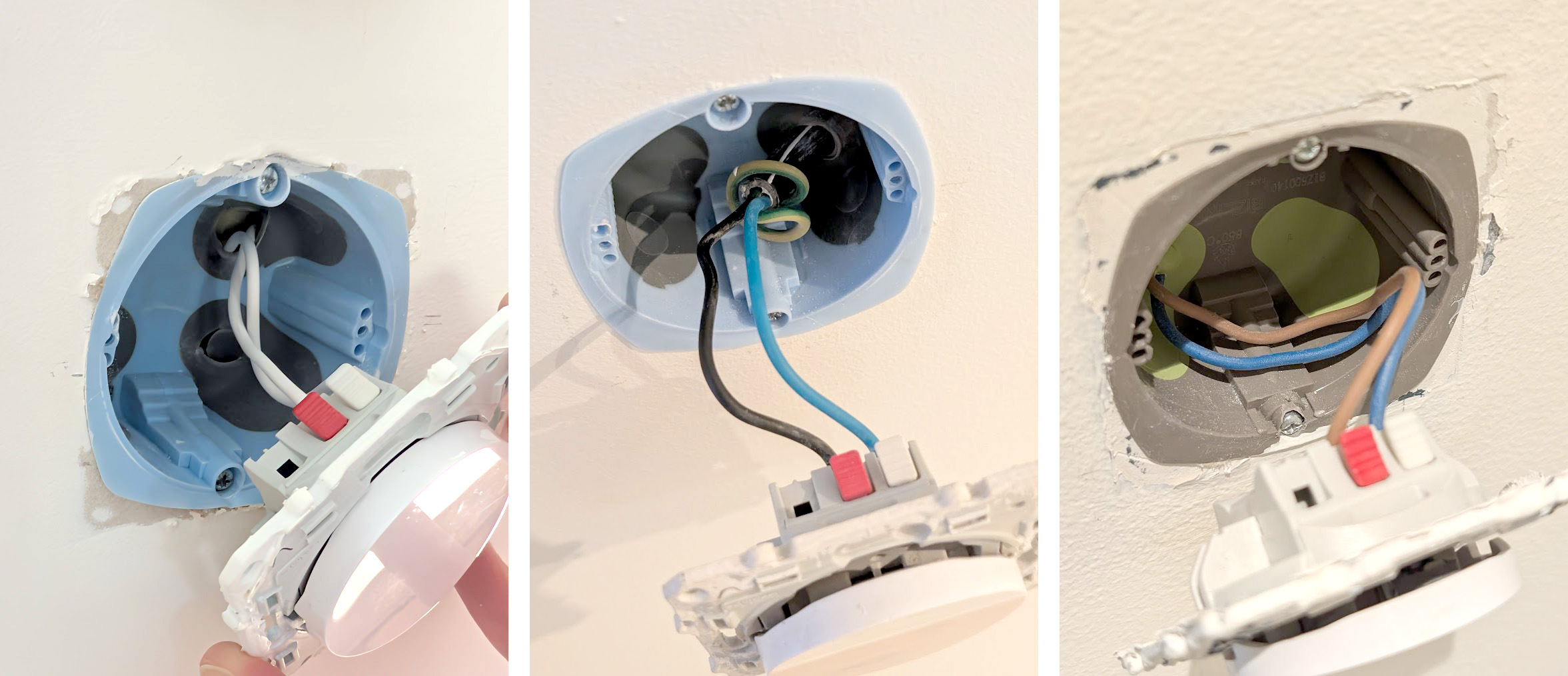

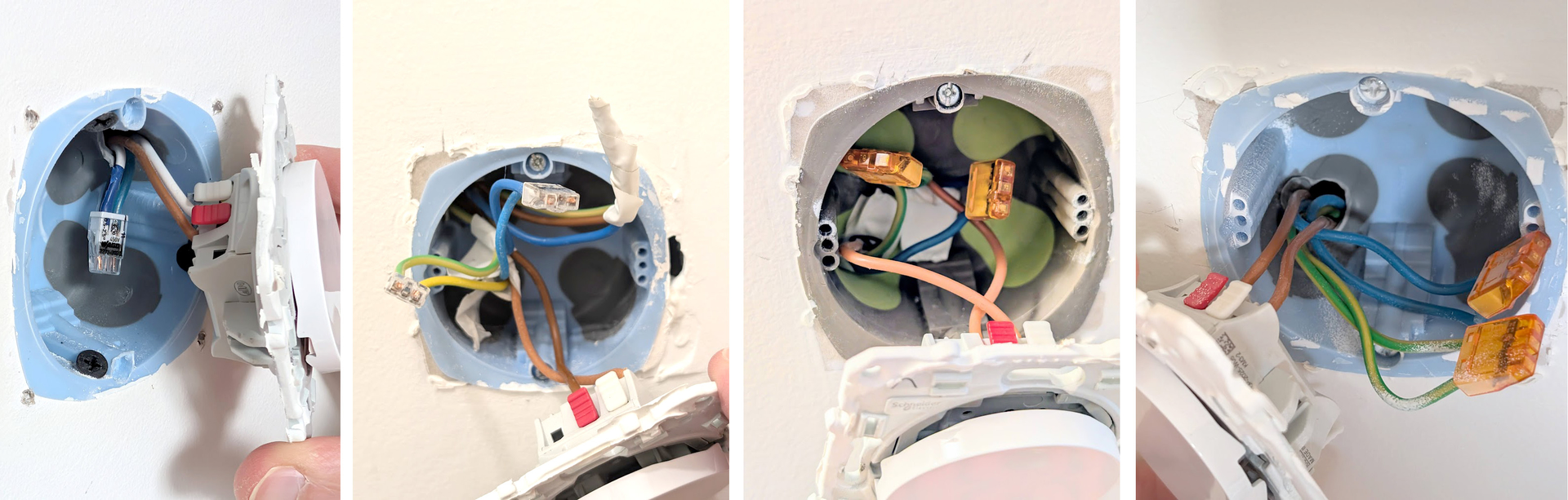

Je me suis donc renseigné au maximum et j’ai démonté-documenté chaque interrupteur pour faire un état des lieux. Tous ne sont pas en image ici, juste des cas typique.
Note : je n’ai que des SCHNEIDER ODACE de base chez moi. Aucun “double”.

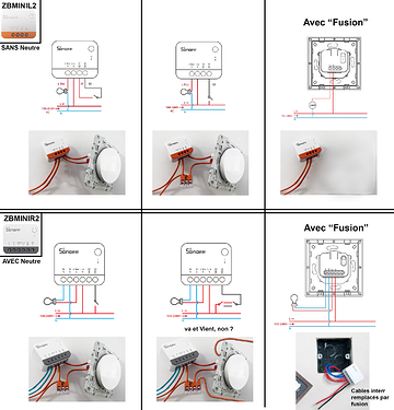

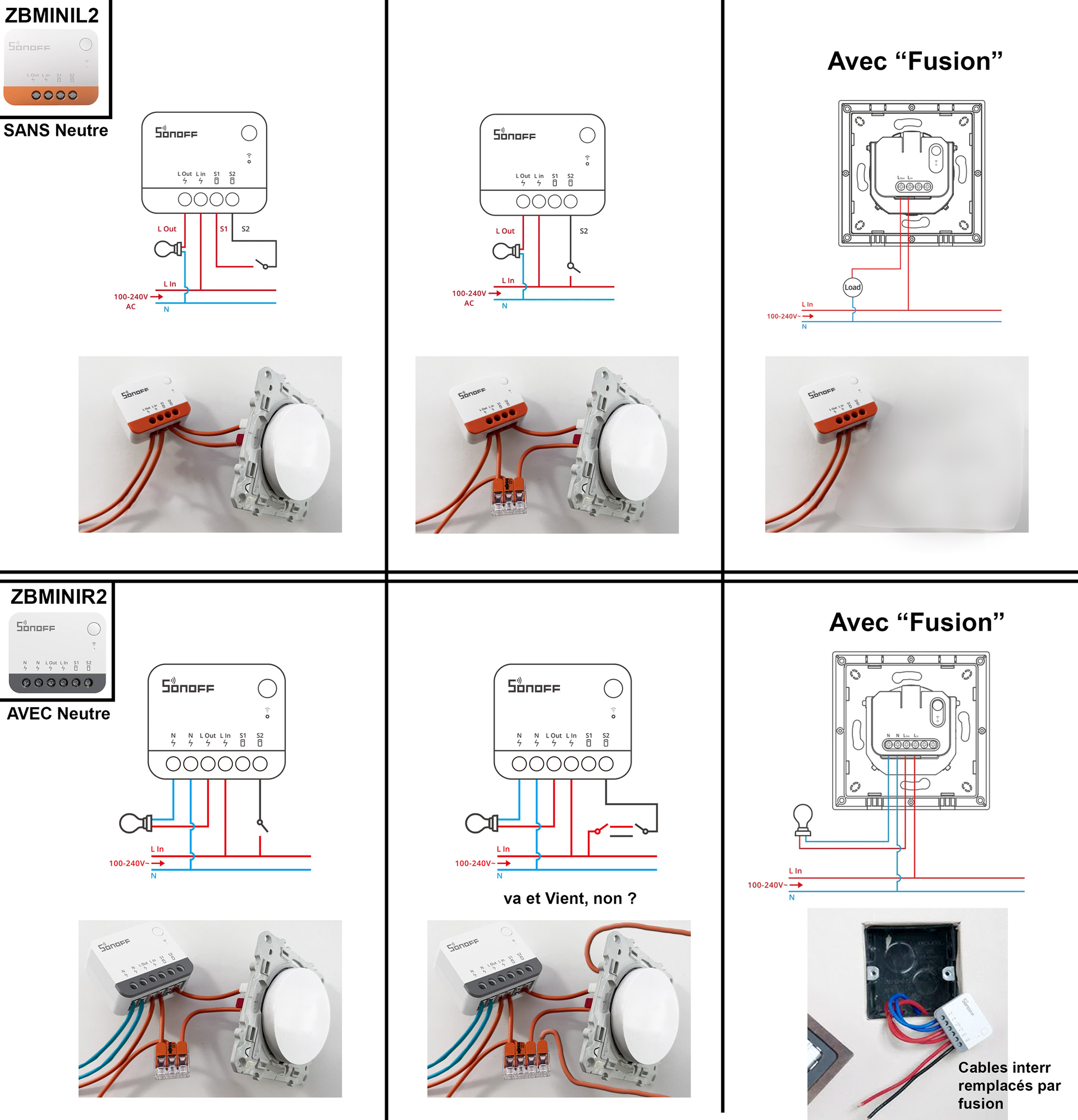

1 - Interrupteur SANS neutre :
J’en ai environ 50%, avec des boitier d’encastrement de 40mm de profondeur.
Pour les interrupteur sans neutre, j’ai pensé aux SONOFF ZBMINIL2.
J’imagine que je n’ai pas trop le choix ici. Sans neutre : pas de routeur. Non ?
J’ai entendu parlé des clignotements des ampoules, à cause de son mode d’alimentation. A quoi dois-je m’attendre chez moi avec des ampoules ou spots LED uniquement ?
2 -Interrupteur AVEC neutre :
Pour les interrupteur avec neutre, j’ai pensé aux SONOFF ZBMINIR2.
Pour le branchement, ça se complique déjà un peu.
Si je prends l’exemple de ma photo de gauche pour les couleurs, j’ai compris ça du branchement :
J’ai bon ?
Comment faire la différence et savoir qui va en “L In” et qui va en “L Out” ?

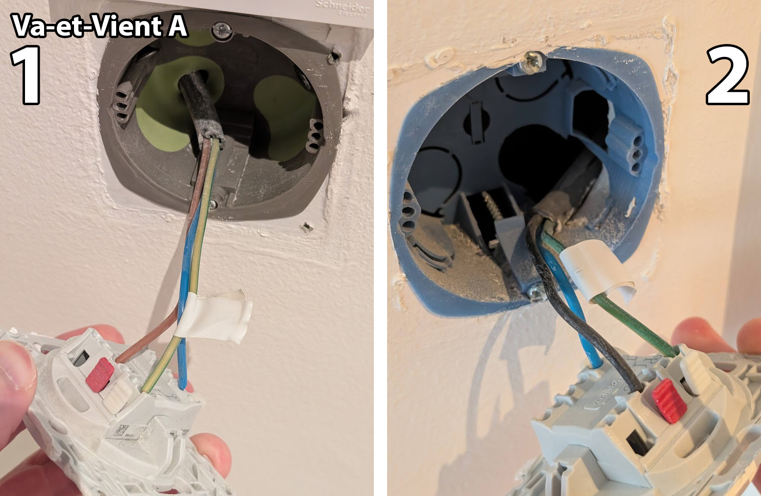

Va-et-Vient A
Des deux coté, je n’ai que 2 phases + ce qui semble être un cable pilote. (celui de terre que l’électricien a marqué d’un scotch blanc) Mais ce ne sont pas les mêmes cables, qui doivent partir derrière un boitier j’imagine.
Possible de placer des micromodules ici ? Si oui lesquels et comment les brancher ?

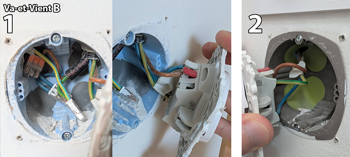

Va-et-Vient B**
Alors là … j’y perds mon latin ! :upside_down_face: Au secours !

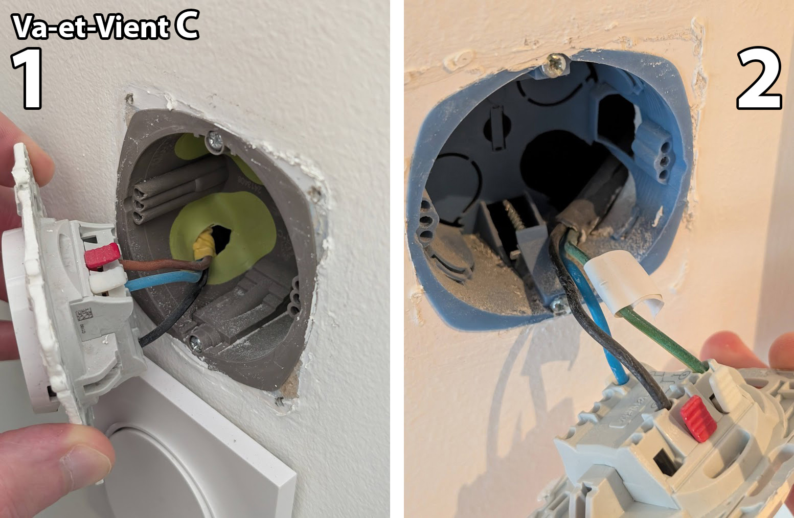

Va-et-Vient C**
Idem que le “A”. Des deux coté, je n’ai que 2 phases + ce qui semble être un cable pilote. (celui de terre que l’électricien a marqué d’un scotch blanc) Mais ce ne sont pas les mêmes cables, qui doivent partir derrière un boitier j’imagine.

Salut, merci pour ton reportage photos.
Impossible de vraiment choisir à ta place, on a tous des préférences.
Oui, j’aime bien le SONOFF ZBMINIR2 mais ce n’est pas la seule option, mais c’est une option qui fonctionne.
Les boitiers d’encastrement avec poche, c’est pas mal mais toujours un peu complexe à câbler, plus qu’un micromodule dans le placo.
Personne ne t’oblige à faire pareil partout.
Fais toi ta propre idée, n’achète pas tout d’un coup, tente deux ou 3 modules différents, teste, et fais tes choix.
En effet c’est une bonne solution et oui pas de neutre pas de routeur.
L in c’est ce qui vient de ton tableau le L out c’est le fil qui va vers la lampe.
Pour tes vas et vient une solution efficace c’est des interrupteurs poussoir et un module sonoff. Tu as ça par exemple mais tu as d’autre possibilité :
Ça c’est juste le « boîtier » interrupteurs dans lequel tu loges le module au dos (il n’est pas vendu avec). C’est aussi une solution facile (pas pour tes va et vient par contre). Il ressemblent étrangement a des Schneider en plus.
Après comme d’habitude, si tu ne connais pas trop l’électricité le mieux est de te faire aider par un professionnel.
Et pour tes vas et vient il existe des petits ressorts pour transformer les interrupteurs en poussoirs
https://amzn.eu/d/02kLcPBU
Pour les va et vient le module se place dans le boîtier ou tu as le départ lampe.
Mais Pour tes va et vient A et C, tu dois avoir une boîte de raccordement ou se trouve les fils de ton bouton 1 et bouton 2.
Si tu n’as pas de boîte, le raccordement peut être au niveau du point lumineux ou du tableau.
Ton électricien doit pouvoir te renseigner.
Je pense que le Lin est le fil marron (phase tableau) et le Lout est le fil blanc (départ vers lampe)

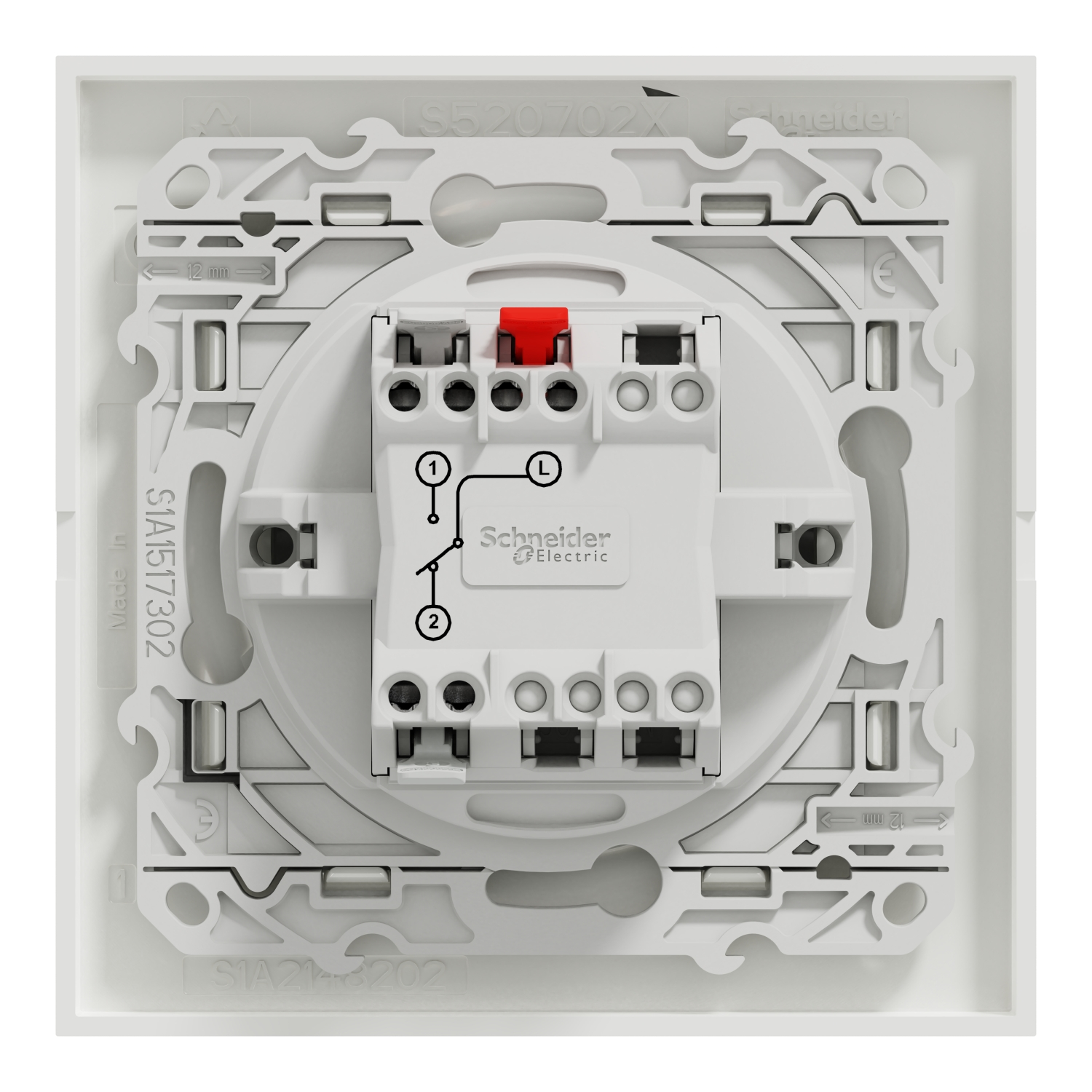

Merci pour la précision. Sans multimètre, j’imagine qu’il est impossible de faire la différence si le code couleur n’a pas été respecté par l’électricien.
Comment faire du coup ?
  • Je me base sur le branchement à l’actuel interrupteur ?
  • Je test un IN et OUT au pif sur le micromodule. Si ça ne fonctionne pas j’inversse ? :sweat_smile:
Mon éléctricien à branché en « L » et « 1 ». Lequel est IN et lequel est OUT ?
GAMME FUSION :
Oui, j’ai parfaitement conscience que c’est vendu sans module. De tous les retours d’expérience que je trouve, mes boîtiers d’encastrement de 40mm sont trop peu profond pour un micromodule + Schneider Odace. En fonction du cas, je dois donc choisir entre remplacer le boîtier d’encastrement OU l’interrupteur.
LIEN DOMO-BLOF.FR
Merci pour ce lien. Mais du coup, ça soulève des questions de mon côté, car je trouve différents schémas de branchement et je ne suis pas sûr duquel choisir. Voilà un photomontage moche pour, déjà valider que je comprends bien les schémas, puis pour m’aider à choisir entre ces branchements dans mon cas :
Électriquement, je ne suis pas sûr de bien comprendre. Les versions avec Wago semblent bypasser l’interrupteur ou le module, non ? Quel est l’intérêt ? L’avantage ? Car dans les versions avec l’interrupteur « Fusion » les bornes S1 et S2 sont toujours prisent par l’interrupteur. Je cherche à comprendre. :grinning_face:
Tu te bases sur quoi ? La norme couleur ? Ou le fait que le marron soit raccordé au connecteur « rouge » de l’interrupteur ? Ça m’interesse car la norme couleur n’est pas respectée partout chez moi.

je te comprends vu le boulot pas super propre
dans un va et vient tu as d’un coté
  • 2 navettes
  • 1 phase
    de l’autre coté
  • 2 navettes
  • 1 retour lampe
la phase et le retour lampe sont connectés sur la borne L (rouge) de l’interrupteur et sur les 2 bornes grises se sont les navettes
le module doit être du coté « retour lampe » et ce retour lampe doit être connecté a Lout
Merci pour ton retour sur les va-et-vient. C’est plus clair !
Du coup, tu me conseilles quoi comme démarche :
  1. Micromodule SANS neutre dans une des prises.
    J’imagine que pour trouver celle des deux qui a le « retour lampe » il me faudra tester au hasard.
  2. Micromodule AVEC neutre au niveau du luminaire ?
    J’y vois l’avantage d’avoir un routeur de plus pour mon réseau. Mais j’ignore si c’est seulement possible de le brancher ici et si je perds en usage. C’est une simple suspension 1 ampoule.
Et que penser du photomontage des câblages de mon précédent post ? Quelle différence entre les versions avec wago et celles sans ? Un réel impact ? Lequel préférer ?
Normalement la borne rouge (L) c’est la phase Lin et les bornes blanche c’est pour le départ lampe (ou navette) Lout.
Je me base que le marron est raccordé sur la borne rouge. Mais si tu as un détecteur de présence tension, tu peux vérifier.
Sinon, il te faut trouver un électricien avec qui tu n’es pas faché :grin:
surement le plus simple en passant sur des ZBminiL2 et en transformant tes interrupteurs en poussoirs avec les petits ressorts mais avec des pots de 40mm de profondeur pense a passer sur des pots a chaussettes (bien pratiques) car les ORB de sonoff n’ont pas été prévus pour les vas et vient sans les hacker a la perceuse
le soucis des modules avec neutre c’est qu’ils ont besoin de la phase pour fonctionner et que tu as rarement la phase au luminaire

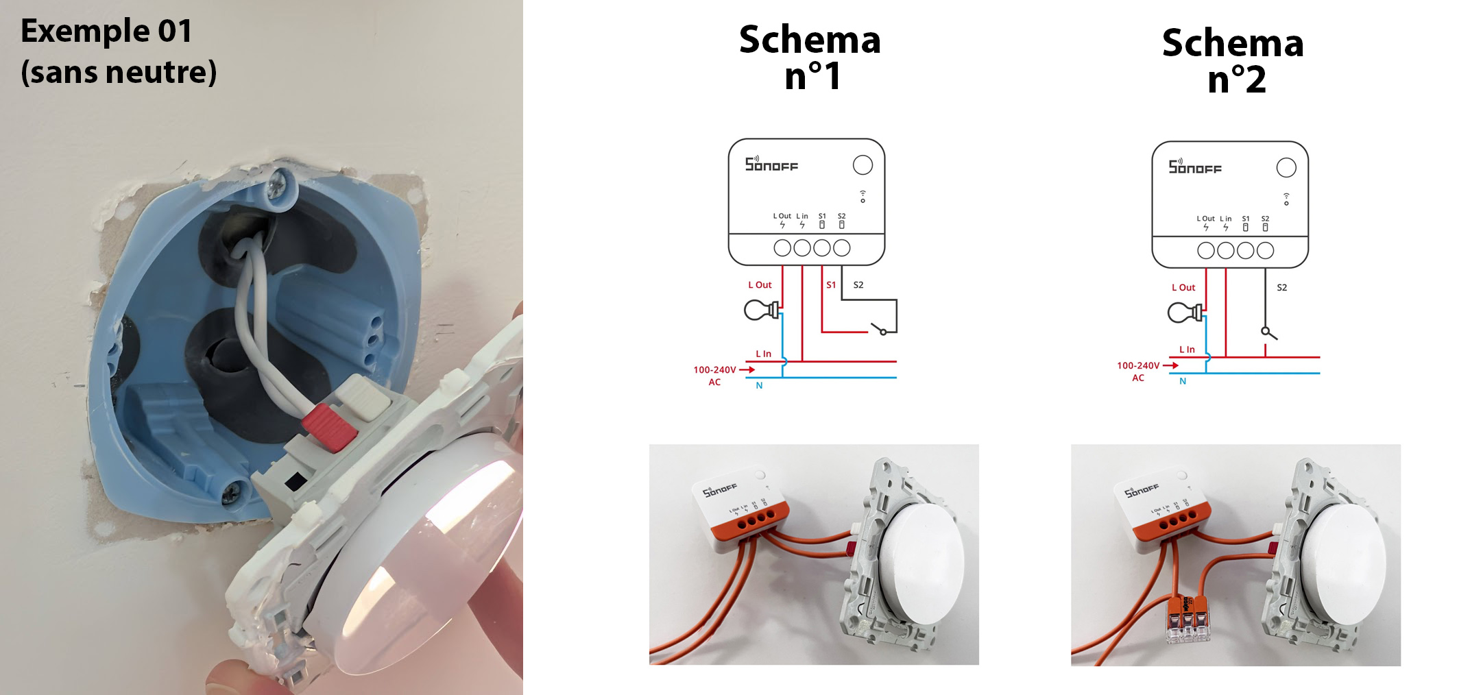

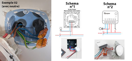

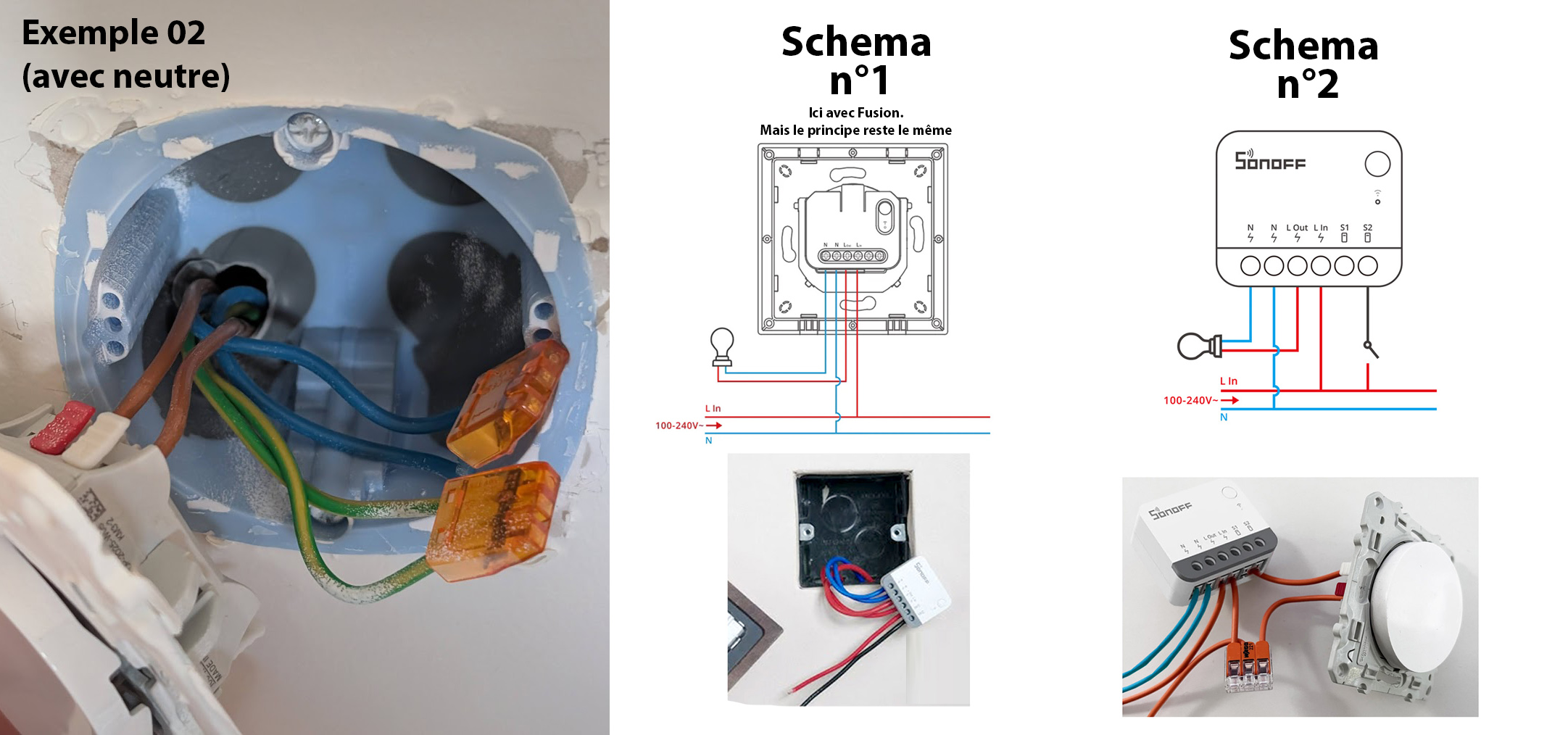

Mais je ne comprends pas :
Pourquoi y a t il 2 schema possible ? Quel est la difference à l’usage ?
Si je prends mes 2 prises comme exemple concret :
Exemple SANS neutre :
Si je n’ai pas fait d’erreur, ces deux montages sont corrects d’après la doc officiel Sonoff. Mais je ne comprends pas la différence fondamentale entre les deux :
  • Schema n°1 = il semble totalement dependre du module. S’il tombe en panne, mon interrupteur physique ne va plus fonctionner non ?
  • Schema n°2 = L’interrupteur physique semble bypasser le module non ?
Lequel de ces deux montages privilégier ?

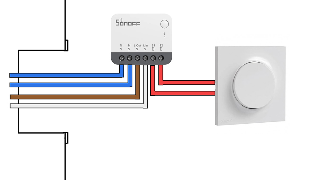

Exemple AVEC neutre :
Ici, j’ai pris l’exemple de montage officiel AVEC un ORB Fusion Sonoff pour l’exemple.Mais le principe est identique à la version sans neutre. De la même façon, je ne comprends pas la différence fondamentale entre les deux :
Note : lorsque la terre est disponible, je la laisse tranquille dans son coin sur son wago, non?
Désolé pour ces questions qui peuvent sembler évidente, mais j’ai envis de comprendre le principe :slight_smile:
salut
c'est peut être un peu tard, mais je n'ai pas vu ce post.
c'est la même chose, aucune différence.
tu utilises le cablage qui est le plus facile pour toi a réaliser.
La terre, tu ne la relie a rien d'autre que la terre. donc tu n'y touche pas.
