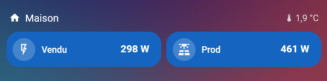

Bref, voici ce que j'ai fait pour le début de ce nouveau tableau de bord en section :
On remarque bien qu'il fait un soleil radieux chez nous :innocent:
Et le code associé pour les 2 buttons-card :
type: horizontal-stack
        - padding-top: 0
        - padding-bottom: 0
        - background-color: |
              if (states['sensor.general_power'].state < 0) return '#1565c0';
              return '#FFA300';
        - grid-template-areas: "'template' 'chips'"
        - grid-template-columns: 1fr
        - grid-template-rows: min-content min-content
        template:
          - font-size: 20px
          - text-align: start
          - margin: 0
          - "--ha-card-background": none
          - "--ha-card-border-width": 0
          - "--mush-card-primary-font-size": 14px
        chips:
          - margin-top: "-50px"
          - margin-bottom: 8px
          - margin-right: 10px
          - "--mush-chip-font-size": 16px
      template:
          icon: mdi:flash-outline
          icon_color: white
          primary: |
              if (states['sensor.msunpv_powreso'].state > 0) return 'Acheté';
              return 'Vendu';
          layout: horizontal
          multiline_secondary: true
      chips:
          chips:
            - type: entity
              entity: sensor.msunpv_absolute
              icon: none
          alignment: end
        - padding-top: 0
        - padding-bottom: 0
              if (states['sensor.msunpv_powpv'].state > 15) return '#1565c0';
              return 'grey';
        template:
          - font-size: 14px
          - text-align: start
          - margin: 0
        chips:
      template:
          icon: mdi:solar-power-variant
          icon_color: white
          primary: Prod
          layout: horizontal
      chips:
          chips:
            - type: entity
              entity: sensor.msunpv_powpv
              icon: none
          alignment: end
La suite au prochain numéro :wink:

J'ai pu avancer sur le développement de mon nouveau dashboard en button-card et mushroom.
Toutefois, je rencontre un problème. Via l'application, j'ai régulièrement au lancement une page incomplète (comme ceci) :
Et après avoir changé de dashboard (vers la page énergie, par exemple), ça veut bien afficher en entier mon dashboard :
J'ai vu qu'un autre utilisateur rencontre le même genre de soucis...
J'utilise Mushroom v4.2.1 et button-card v4.1.2 sur HA Core 2024.12.4, HA OS 14.0

Je voudrais de l'aide pour comprendre quel élément peut bloquer / ralentire l'affichage.
J’ai pas de solution, mais comme tu dit un autre utilisateur a le même problème.
J’utilise un menu principal pour ma tablette et mobile avec du button-card ( code simple) et ca ne me le fais pas.
Pour les cartes que tu utilises, je les ai sur une autre vue, et je n’ai pas vu de souci comme ce n’est pas ma vue par défaut. Je vais tester en mettant, c’est vue par défaut pour voir.
edit:
pas eu de soucis en mettant ma page avec des button-cards comme les tient. J’utilise par contre fully kiosk browser et pas l’application companion.
As tu essayer de vider le cache de l’application ?
J’ai pu prendre un peu de temps pour mener des essais.
Pour que cela se produise, il faut que le tableau de bord soit le 1er à s’afficher.
Le fait que ce soit un tableau de bord section n’a aucun impact.
Aussi, le problème ne vient pas de l’application, car j’ai aussi ce soucis sur le navigateur web (d’ailleurs les captures d’écran sont sur Firefox, en affichage mobile.
Je ne rencontre pas le problème quand j’affiche les button-card 'au travers" de vertical ou horizontal stack.
Je m’en suis rendu compte, car dans mes captures d’écran dans mon précédent poste, le seul à tout le temps s’affiché était celui avec horizontal stack.
Du coup, pour résoudre mon soucis, j’ai mis des vertical stack partout (même pour la card sous Garage), et ainsi je n’ai plus de problème d’affichage.
