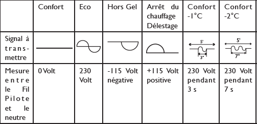

fonctionnement du fil pilote
0v confort
230v eco
230v alternance positive ou negative hors gel ou arret
dans ce cas le radiateur reste branché au disjoncteur et le sonoff ne pilote que le fil pilote donc zero puissance dessus .
chez moi si sa plante je remet ma molette de radiateur sur eco ou confort au lieu de programme et tout revient comme avant .
si ha plante que mon radiateur est sur OFF il ne redemara pas tout seul tant que ha ne reviendra pas .
si ha plante que mon radiateur est sur ON il chauffera jusqu a ce que le thermostat physique du radiateur le coupe et comme ma molette est a fond sa posera probleme ,
0v confort
230v eco
Yabsolument d'accord, mais à part confort et eco, tu ne peux pas faire les autres signaux avec le sonoff :confused:
Et je pensais qu'il voulait couper l'alim de son radiateur avec le sonoff au lieu d'agir sur le fil pilote, ou comment le cramer en 1 semaine :sweat_smile:
si en ajoutant une diode tu peut ajouter un mode suivant le sens ou tu la met ( hors gel ou arret ), mais tu n aura dans tout les cas que deux modes et pas plus ca c sur
c ets pour ca que le thermostat virtuel est top car apres c est lui qui gere tout les preset mode
tu peux avec 2 diodes et un module 2 sorties mais ça commence a devenir complexe
il existe aussi cette double diode

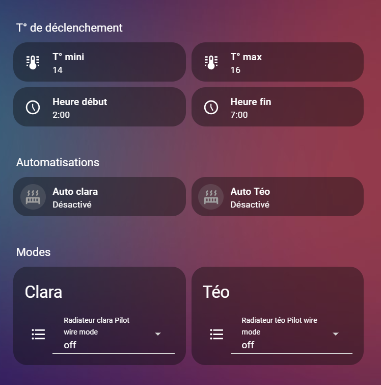

Perso, 3 radiateurs et 3 NodOn SIN-4-FP-21 + 3 capteurs de température
Les radiateurs en off via les nodon, et réglage de la température sur les radiateurs à 23 (les capteurs sur mes radiateurs sont optimistes, du coup 23).
Après, 3 automatisations avec en paramètres les heures de début et fin de chauffage si la température se trouve dans une fourchette basse pour le déclenchement, et haute pour l'arrêt.
Je n'ai pas souhaité installer versatile thermostat parce que ce que je voulais était simple.
Pas de souci non plus pour les coupures de courant, je ne gère le chauffage que pour la nuit.
Et du coup, je gère cela via cette interface pour la gestion des heures, températures et activation ou pas des automatisations.
Avec un yaml de ce genre pour l'automatisation (merci chatgpt).
Jamais eu de soucis depuis octobre 2025.
