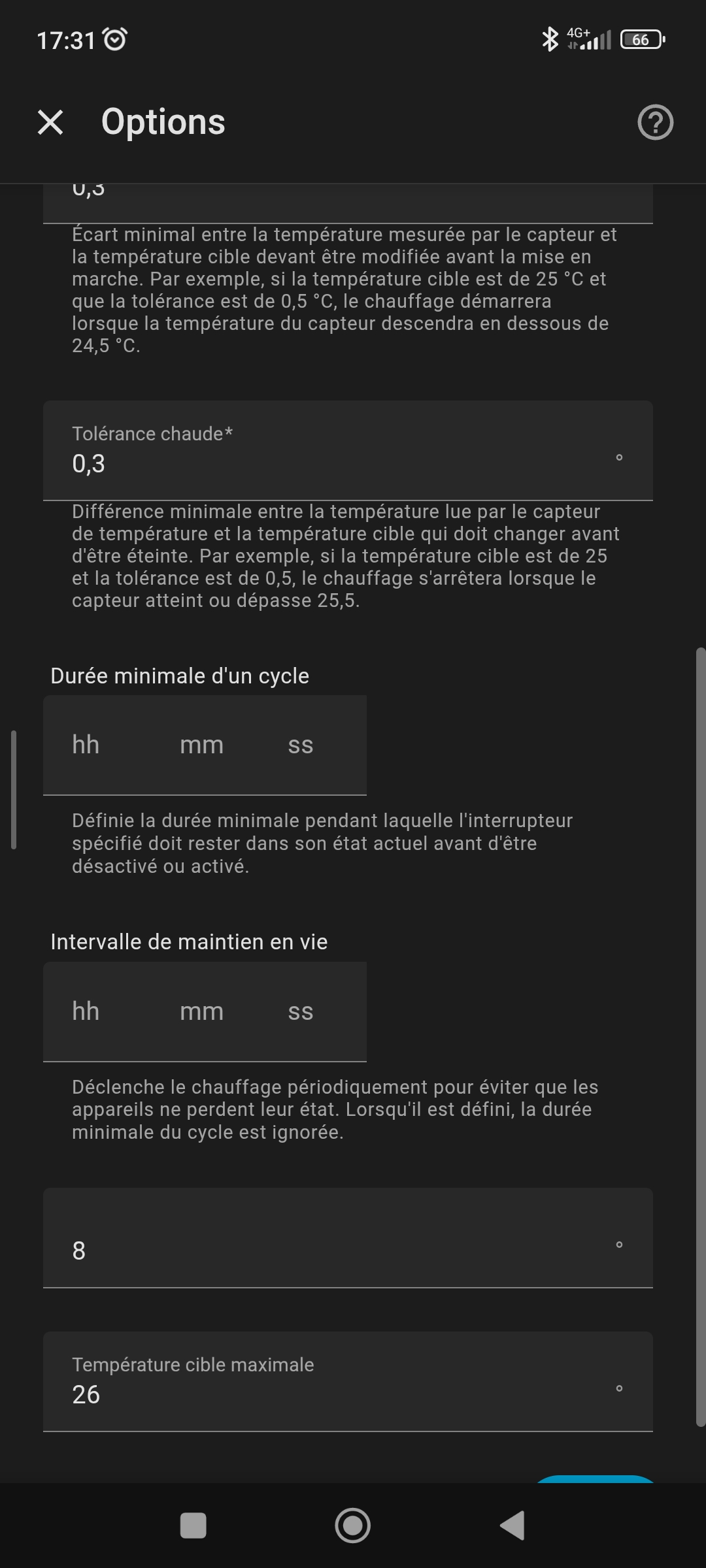

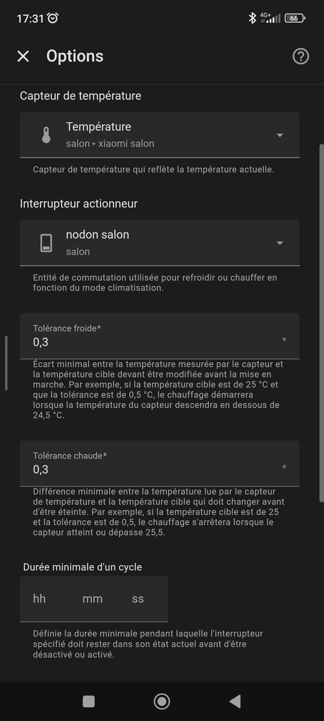

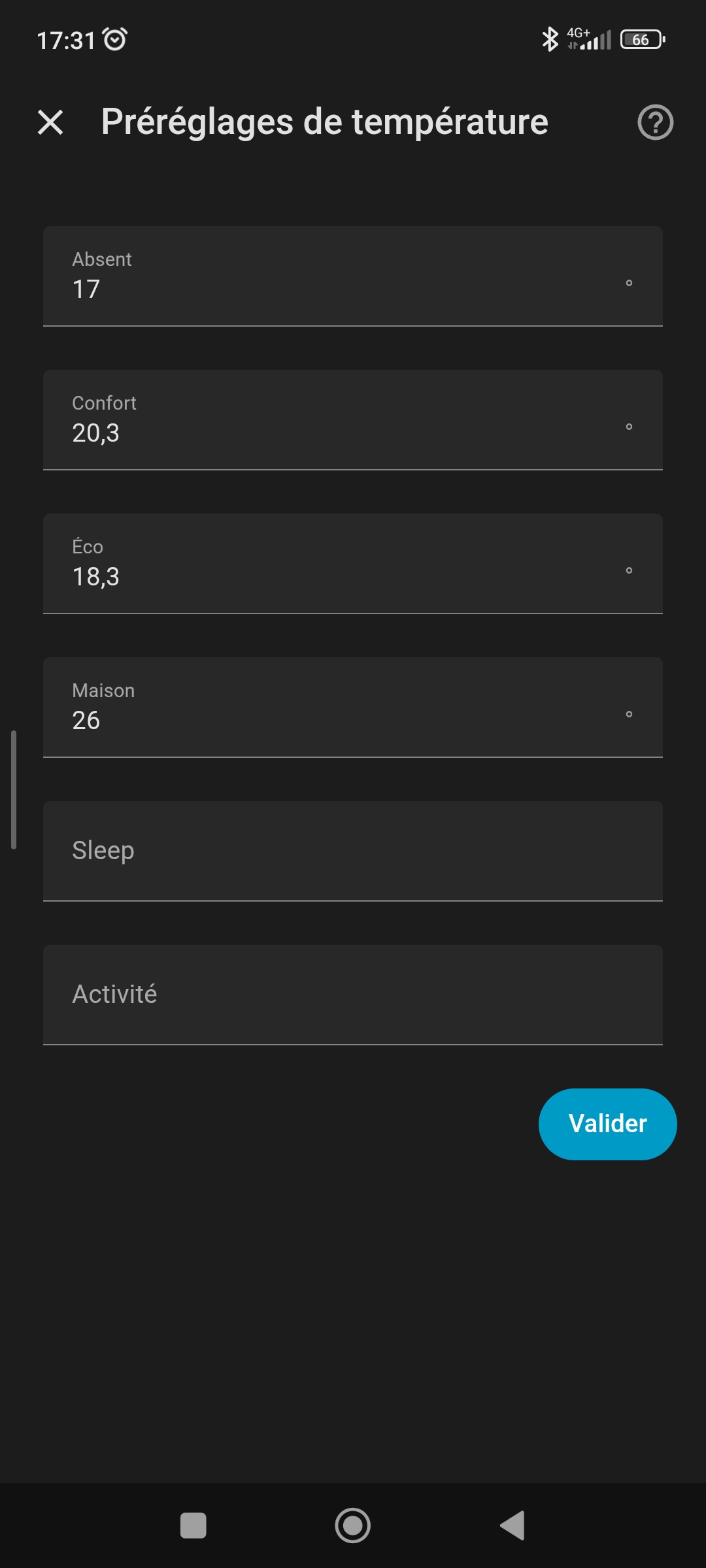

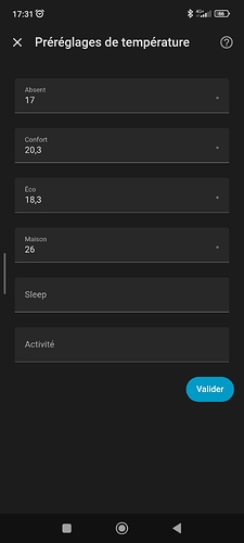

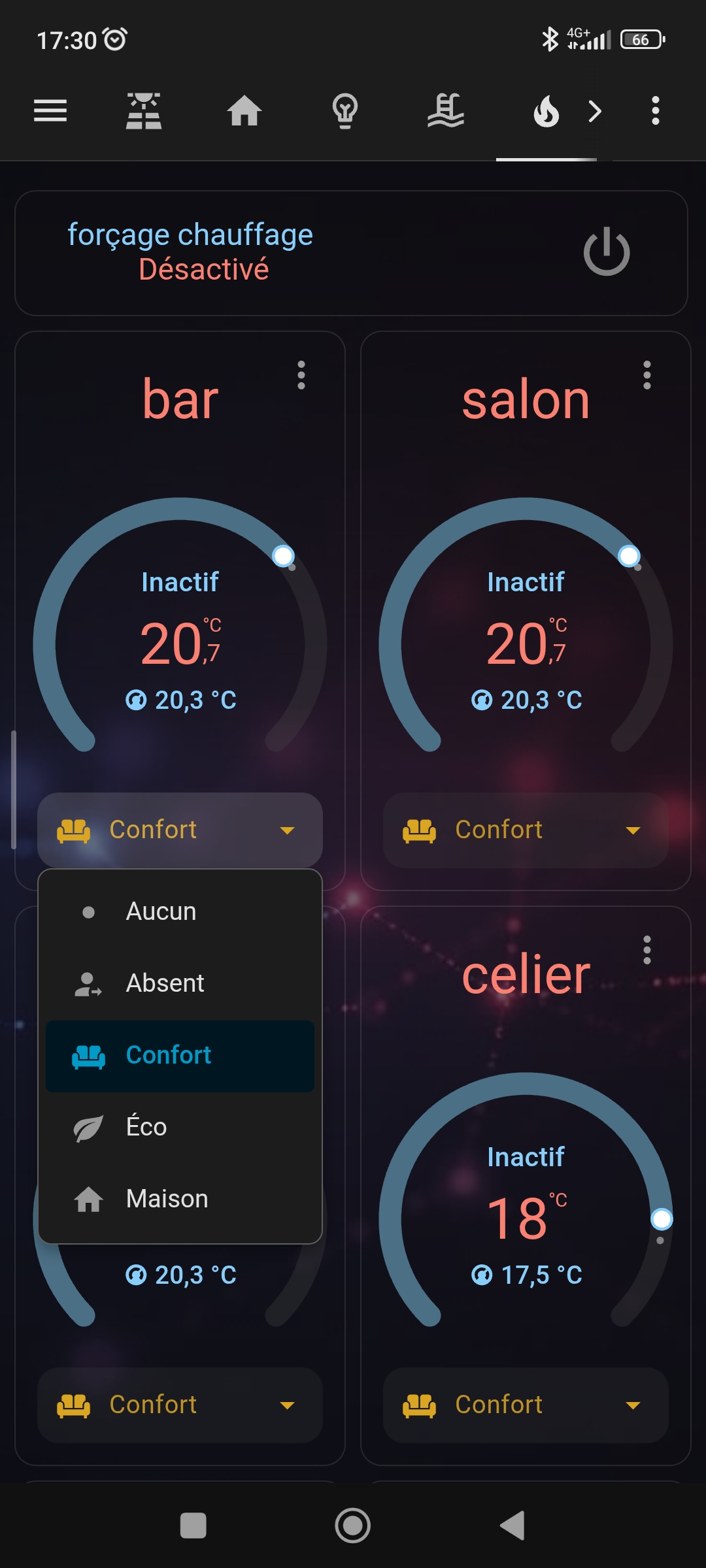

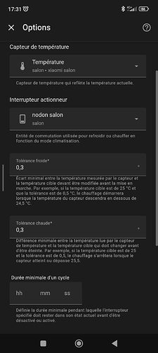

voici les reglages du generic thermostat de HA , j ai configurer 4 preset mode chez moi ( absent , eco , confort , maison ) , mais tu peut aller a 6 differents , et j ai regler les tolerences haute et basse a 0.3° apres de nombreux test c est ce qui fonctionne le mieux chez moi .
