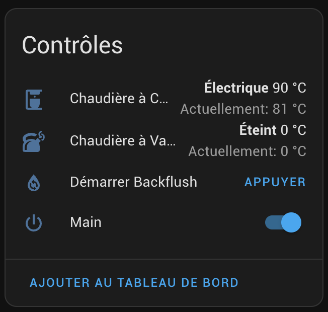

J'ai un équipement HA pour piloter une machine à café :

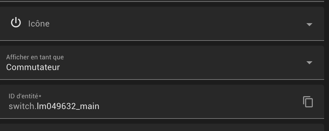

Elle s'allume et s'éteint en utilisant l'entité switch Main :
Je cherche à piloter Main via MQTT.

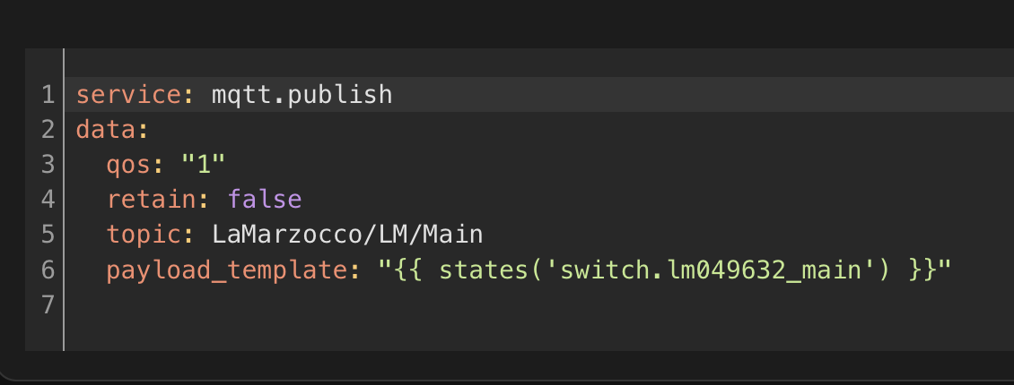

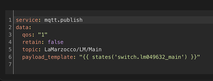

J'arrive à récupérer le statut sur MQTT sans souci (l'information) en créant une automatisation qui lorsque Main change d'état publie son état sur MQTT :
Par contre je ne comprends pas comment je peux depuis mon application externe envoyer un ordre à HA via MQTT pour activer/désactiver le switch en question ?

Je ne comprend pas trop pourquoi vouloir faire ça alors que tu peux contrôler le switch directement depuis HA. Mais tu as surement tes raisons en fonctions de ton architecture.
En idée de solution j’imagine que tu devrais créer un switch_MQTT qui écoute un certain topic que tu définis. Puis une automation (ou dans la même que celle qui récupère le statut) Mettre en trigger ce switch_MQTT et qui va en action activer/désactiver ton switch_main.
Ensuite quand tu publieras en MQTT sur le topic voulu tu pourras allumer/éteindre ta cafetière
Merci pour ton retour. Oui j’ai plusieurs contraintes car j’ai des morceaux de domotique sur différents systèmes et ma passerelle pour aller sur Home par exemple est installée sur un jeedom. Du coup je remonte mes appareils HA vers mqtt pour le moment. je basculerai plus tard, mais là je n’ai pas le temps de tout refaire :slight_smile:
j’ai compris quoi faire, c’est clair. je viens de tester et ça marche, merci :slight_smile:
j’ai créé un topic sur la source qui bascule une valeur de 1 à 0 et du côté HA une automatisation qui écoute sur ce topic, puis bascule l’interrupteur à réception de valeur :slight_smile:
