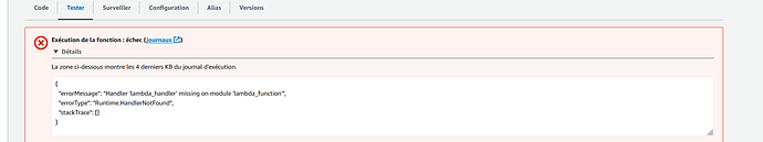

J’essaie depuis ce midi d’installer alexa sur HA sans Cloud (sans nabucasa)
J’ai suivi le tuto des alexiens https://www.lesalexiens.fr/domotique/home-assistant/tutoriel-piloter-home-assistant-a-la-voix-grace-a-alexa/
Je suis a la phase « Tester la fonction lambda » est j’ai le message d’erreur suivant
