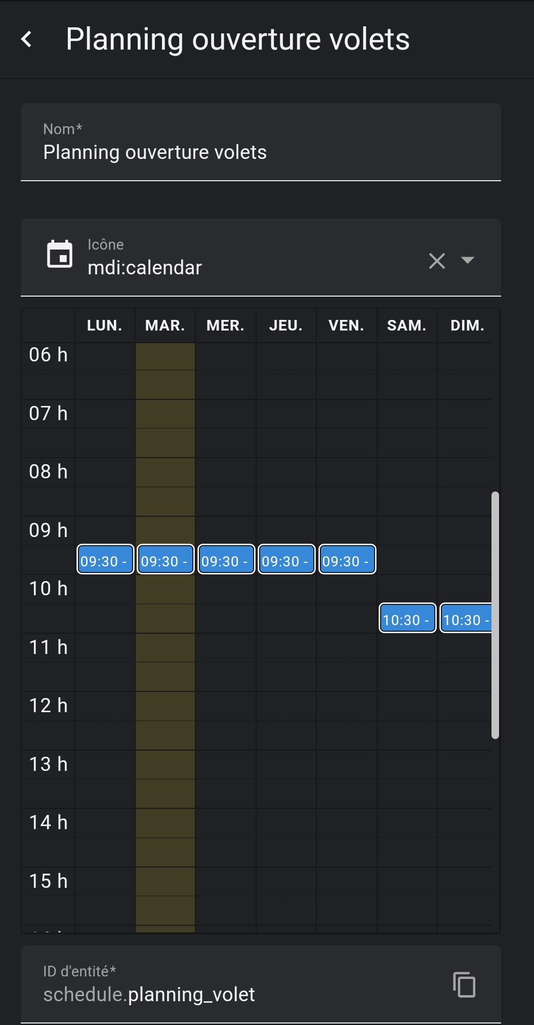

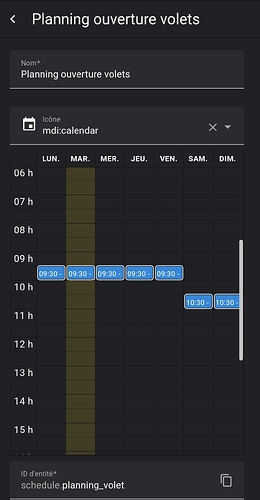

pour l’ouverture, j’ai fais 2 planning, 1 ouverture semaine à 8h, l’autre pour le WE à 8h30 opur commencer, simplement
par contre, je n’arrive pas à utiliser le même automatisme pour la fermeture avec capteur
1 seul planning suffit pour la semaine
