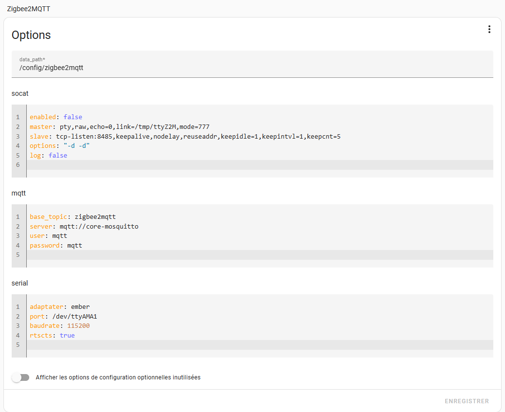

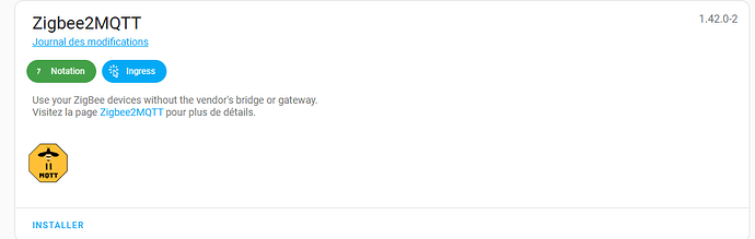

la suite c’est de refaire l’installation de Zigbee2MQTT

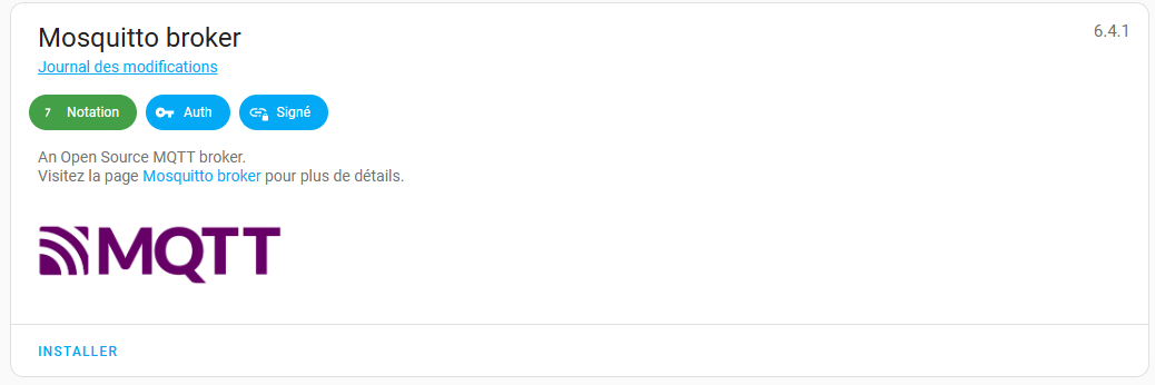

puis Mosquitto broker

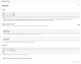

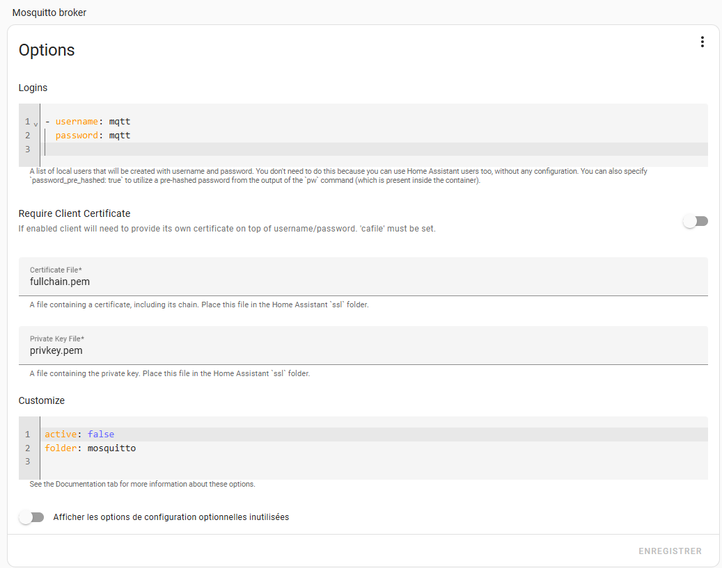

avec les paramètres suivants :
Mosquitto broker (mdp pour tester)
  • username: mqtt
    password: mqtt
le journal

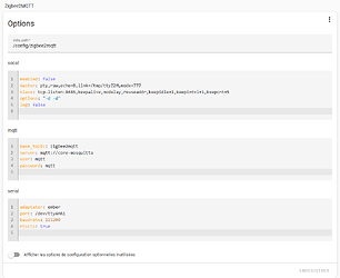

Zigbee2MQTT j’ai mis ces paramètres es ce que c’est correcte ?
j’ai obtenu ce journal :

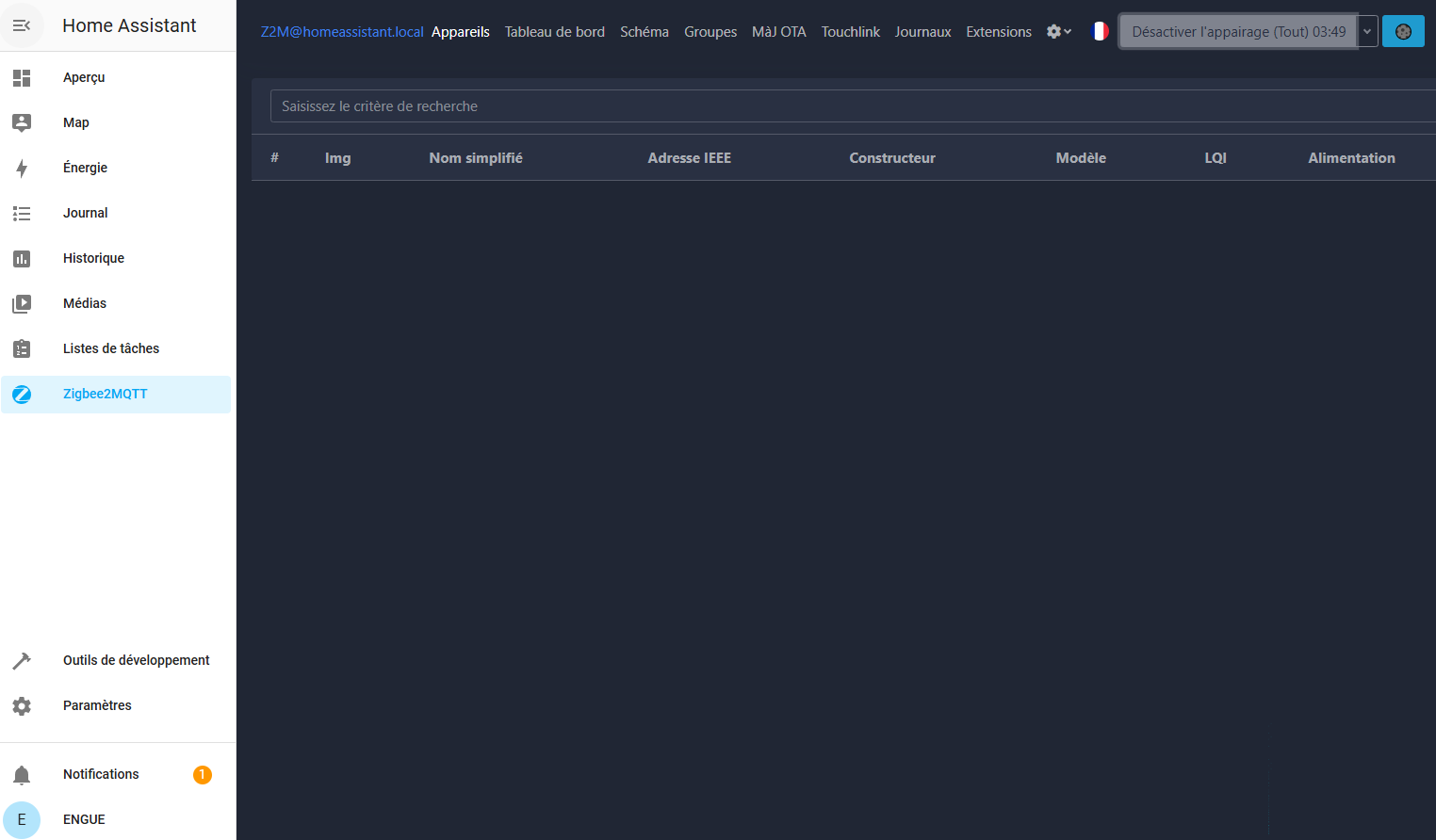

J’ai donc cette nouvelle fenêtre qui apparait
Quid quand je lance l’appairage il ne trouve aucune prise.
Oui, tout est bon, vu que Z2M a démarrer et tu as accès au menu de Z2M.
Tu a mis la prise en mode appairage ?
oui, c’est une prise AZ1 nous
Il faut maintenir le bouton physique d’allumage manuel pendant 7 secondes.
J’ai fait cette opération plusieurs fois sans succès.
