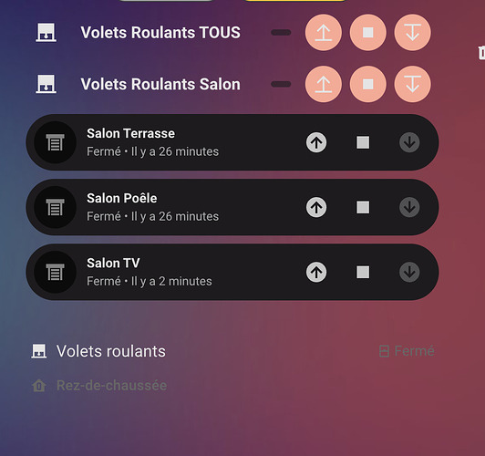

Aide pour créer un script afin de lancer l'ouverture/fermeture de tous les volets roulants @ utilisation dans HA et commutateur à bouton Zigbee
J’ai depuis peu des modules NodOn Volets roulants sur plusieurs volets roulants (j’équipe petit à petit la maison).
Les 3 que j’ai installés fonctionnent correctement.
J’ai créé des cartes de gestion pour ces volets, et j’en ferais d’autre pour chaque volet que j’ajouterais.
J’aimerais bien créé ce qu’il faut, un script, pour lancer une ouverture ou une fermeture de tous les volets d’une zone, et même chose pour tous ceux de la maison.
L’idée est d’utiliser cela pour lancer avec des boutons que j’ajouterais sur les cartes comme dans mon exemple ci-dessous :
Comment voyez-vous cela ?

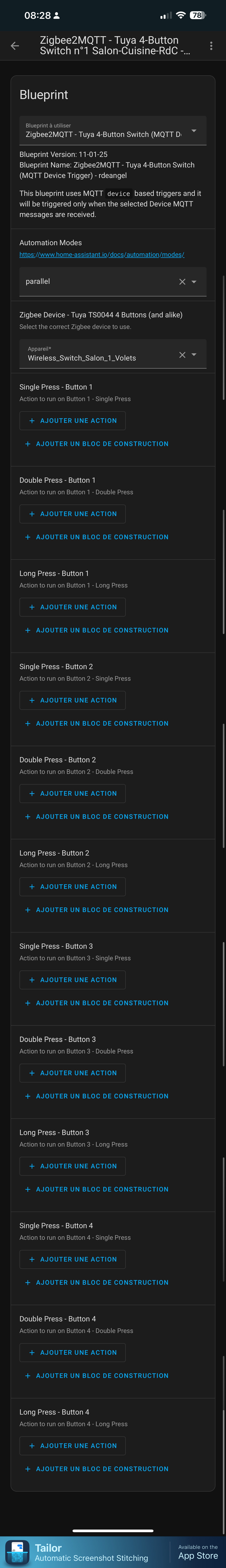

J’ai trouve un blue print qui permet de configurer les 4 boutons en fonction de l’action avec la nouvelle norme de Z2M et les « trucs » MQTT (je n’ai plus le nom exact en tête là.)
Je répliquerais ce que je ferais là sur les autres boutons.
Ps : j’ai des groupes de volets pour faciliter le contrôle.
Merci de votre aide.
Ps : si vous pensez qu’il est préférable de faire un nouveau sujet, pas de soucis :innocent:
Bonne soirée / nuit :wave:t2:
Première question : tu as un retour d’état de tes volets ?
Deuxième question : pourquoi veux-tu utiliser un blueprint ?
Salut :wave:t2:
Oui j’ai des NodOn Volets roulants sur mes volets :innocent:
Le blueprint : Zigbee2MQTT - Tuya 4-Button Switch (MQTT Device Trigger) - rdeangel · GitHub
C’est pour centraliser les automatisations liées à mon interrupteur.
Je suis d’accord qu’on peut faire sans, mais je trouve ça sympa d’avoir pour un interrupteur 4 boutons , tout ce qui le concerne au même endroit.

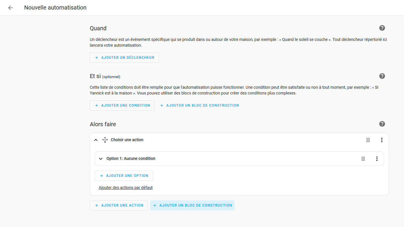

A mon sens, il te faut un bloc de construction « choisir » et tu définis une option pour chacune de tes conditions (option 1 : volet entièrement fermé ou partiellement fermé, option 2 : volet en cours d’ouverture, option 3 : volet en cours de fermeture) et tu définis les actions pour chaque option
Tu peux faire une seule automatisation pour les quatres boutons de ton interrupteur en attribuant un ID à chaque déclencheur (appui simple sur bouton1, bouton2, etc.)
Ha ! On peut faire l’équivalent d’un sélect case ! Nickel ça :grin:
Je vais essayer avec ça :slightly_smiling_face:
Merci pour l’info :+1:t2:

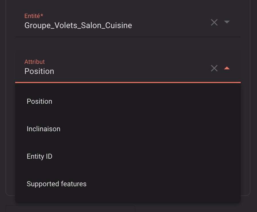

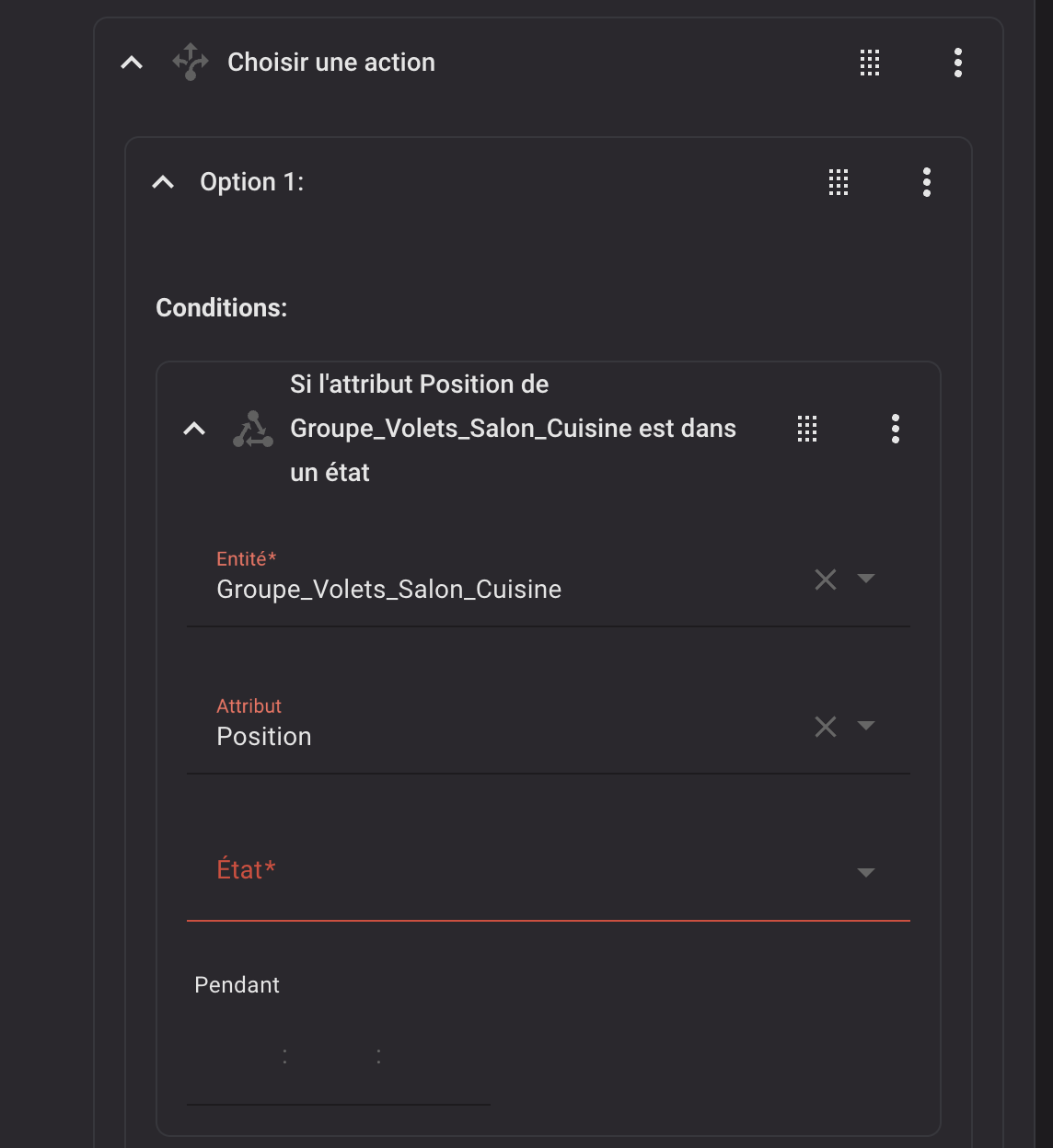

Bonosir,
Je suis en train de regarder pour mettre des blocs « choisir ».
Mais j’ai un souci : je veux contrôler des groupes de volets.
Ici le groupe salon/cuisine qui possède pour le moment 3 volets.
Pour pouvoir utiliser le groupe de volet, je dois choisir : Entité → État
Et là, ce n’est plus les états de montée/descente/etc des volets qui est présent, mais juste ceci qui est sélectionnable :
J’imagine qu’il faut utiliser le % moyen d’ouverture.
Mais comment faire pour faire un test avec une inégalité ?
Genre :
Si je volet est ouvert à < 100 %
Ou volet ouvert à > 0%
PS : pour des volets roulants, à quoi correspond l’inclinaison ?
