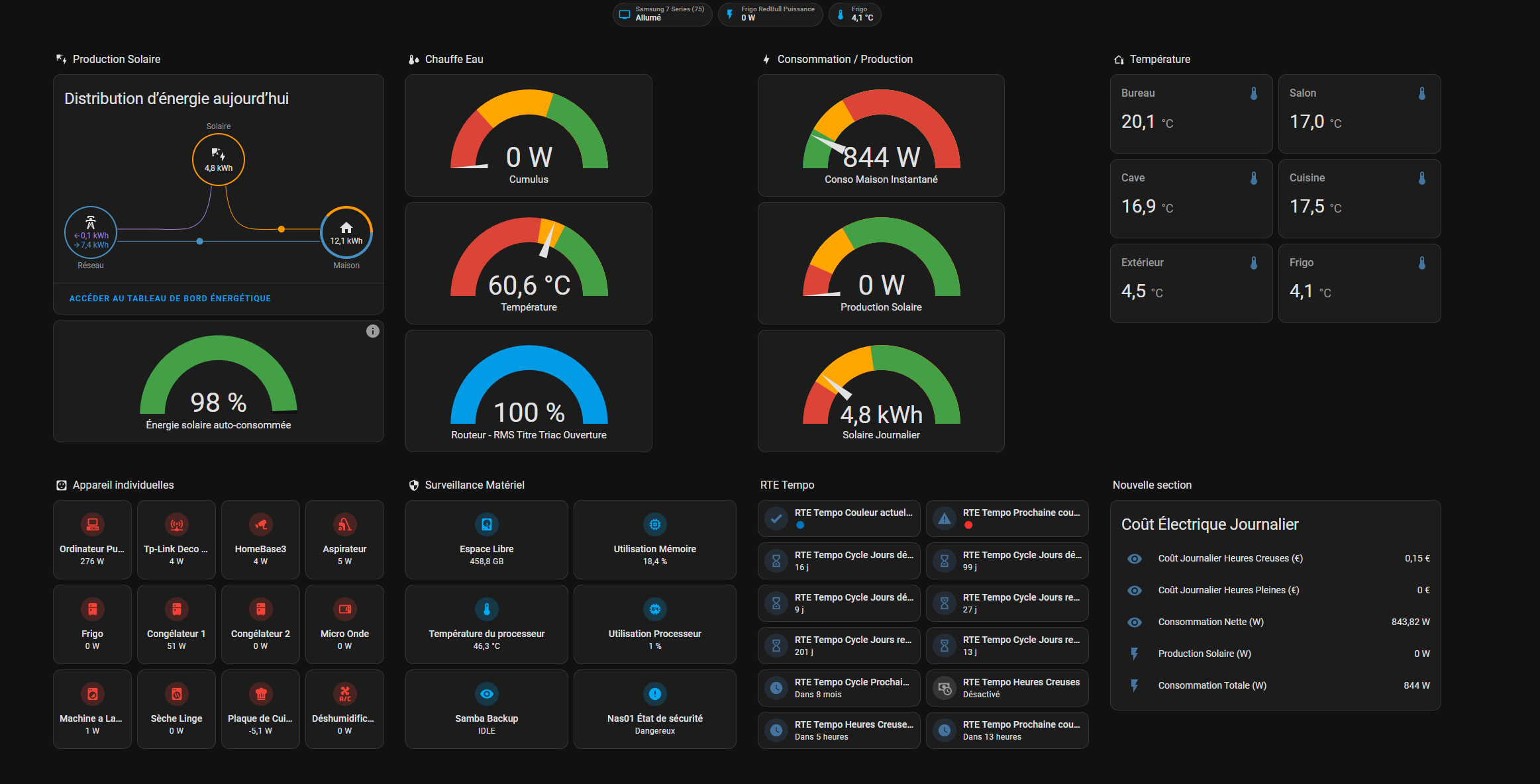

Je suis en train de configurer mon tableau de bord Home Assistant et j’aimerais afficher le tarif journalier de mon électricité en fonction des heures pleines et des heures creuses.
Voici les détails de ma situation :
  • Heures creuses : de 20h à 8h et de 13h à 18h
  • Tarif heure creuse : 0.1795 €/kWh
  • Tarif heure pleine : 0.27 €/kWh
Je souhaiterais créer un capteur qui calcule automatiquement le tarif en fonction de l’heure actuelle et l’affiche sur une carte dans le tableau de bord.
Mais il doit retire l’apport en solaire voici mon code actuel (qui ne marche pas ) :

je pense faire fausse route car il m’affiche en cts et instantané mais je veut du journalier
exemple sur 24h 3.47€ heure pleine et 1.48€ heure creuse donc rafraichie toute les 24h

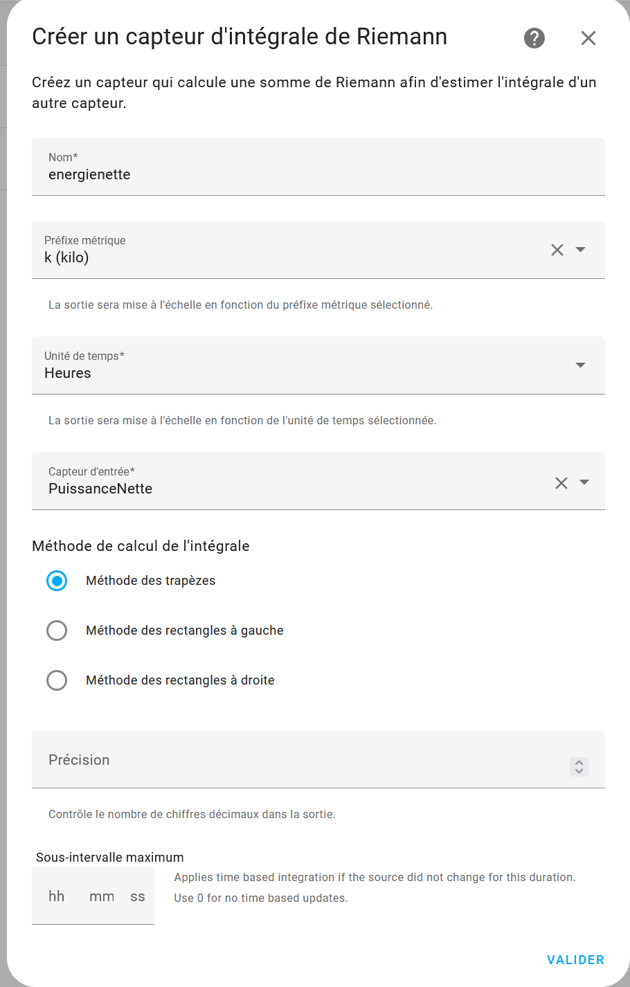

2 - Intégration des valeurs de ce capteur dans un capteur d’energie nette
il faut que tu crées un capteur d’energie nette
parametres/Appareils et services/Entrées/ Créer une entrée/Capteur d’intégrale
D’accord je vient de comprendre le capteur a été crée maintenant je doit remplacer mon capteur shelly par le nouveau capteur créé ?
Quel ligne je doit remplacer ? Ou alors faut t’il tout refaire si oui:
pouvez vous me guider car j’ai utiliser chat gpt pour le code initial
