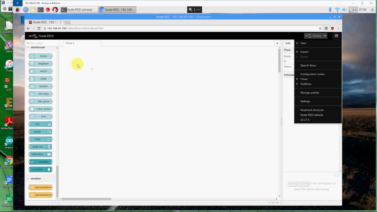

si tu ne sais pas comment on installe des palettes supplémentaires sur Nodered, tu peux regarder cette vidéo qui a déjà 7 ans mais qui est toujours d’actualité pour cette action

Dans mes messages précédents, je t’ai donné le lien de la palette et une vidéo qui montre comment faire pour l’installer.
oui j’ai regardé la video, mais comment dire sur mon HA Green le Manager Librairie est dejà installé ainsi mon Dashbord ! Est ce je me trompe ?

Oups j’ai vu mon erreur, sous Librairie Manager je pensais que INSTALLER c’etait les noeuds dejà installés et NOEUDS ceux à rechercher et installer !..
Le package est maintenant installé ! MERCI MERCI
