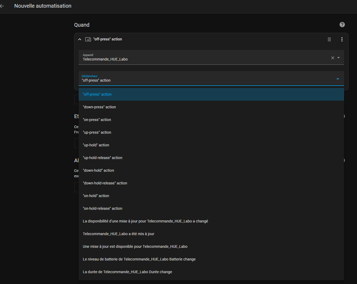

Bonjour @Ernie95
Je n’ai que des Aqara donc je vais peut être répondre un peu à côté mais, tu n’as pas ce type de déclencheur ?

tu n’auras pas de temps d’appui. En général un interrupteur a un appui simple, double ou long ( 3s ) .
C’est quel modèle d’interrupteur ?
Le seul que je voie dans les appareils supporter est-ce modèle
D’après la doc, tu n’as pas les appuis que je te parle, ça serait que du press_1 , release_1.
Donc pas de possible appuie long.
Le plus simple tu commences une automation et tu regardes ce qui est dispo, bon là c’est une télécommande
si ça correspond pas à ce que tu as vu et si tu utilises Z2M tu vas vérifier la doc pour ton matériel
