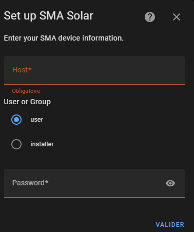

Je pense que tu t’es trompé de mention :wink: Non j’ai bien utilisé le mdp utilisateur, pas besoin de celui de l’installeur, par contre niveau de la config bizarrement j’ai choisi un type de connexion différent de ennexos je te screen ma config.
Etape 1 :
Ne pas choisir EnnoxOS
ensuite tu rentres l’adresse IP de l’onduleur
si tu as le mdp de l’utilisateur, tu laisses user coché et ensuite tu rentres le mdp
Perso j’ai rien eu de plus à faire
