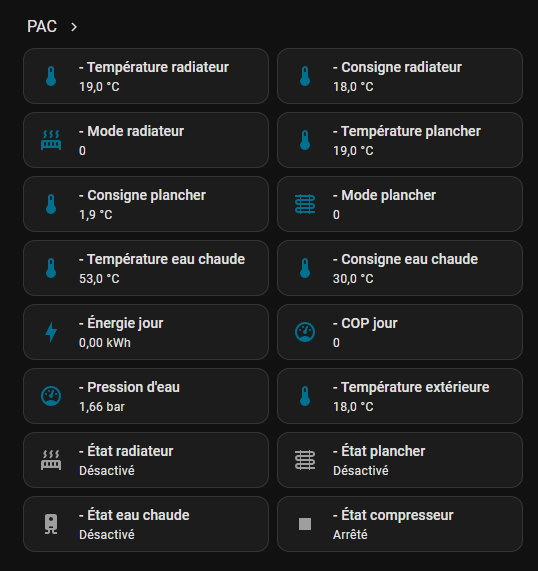

Alors j'y est passé quelques heures , j'ai fouillé fouillé et à force sur le net j'ai vu qu'il fallait un éditeur de fichier, pas simple pour un départ HA.
Et ensuite viens le moment ou et comment écrire le yaml !!!
bon ben pas le choix hein, j'ai fais appelle à l'IA et paff il me sort un yaml, je met en place et miracle
Bon quand tout mes capteurs mqtt seront intégrer ce sera déjà un pas de fait.
