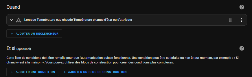

Bonjour, encore moi et mon pilotage cumulus, j’ai besoin n d’une relecture, car si la marche fonctionne, l’arrêt ne l’ai pas et je ne comprends pas pourquoi,
Par avance merci
voici la fichier

Là tu as mis une condition une action, une condition une action
Il faut qu'après tes triggers tu prennes choisir dans action
puis option 1 tu mets la condition pour marche et l'action pour marche
ensuite tu ajoute une option
puis options 2 tu mets la condition pour arret et l'action pour arret

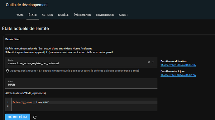

Bonjour a tous, après quelques semaine d'utilisation la solution de double dom donne entière satisfaction, j'ai maintenant besoin de rendre cette boucle de régulation dépendante de l'etat de : "sensor.lixee_active_register_tier_delivered"
ce senor "lixee" peut être dans les états suivants :
"HPJB"
"HCJB"
"HPJW"
"HCJW"
"HPJR"
"HCJR"

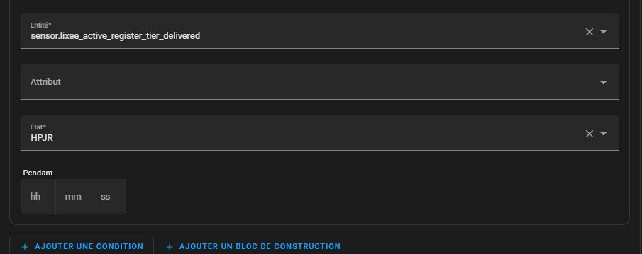

j'ai beau chercher dans les blocs de construction
je ne sais pas comment dire
: si l'entité "sensor.lixee_active_register_tier_delivered" égale "HPJR" alors la régulation reste a "0" soit condition different de "HPJR" pour fonctionner
Si vous avez des idées alors merci d'avance

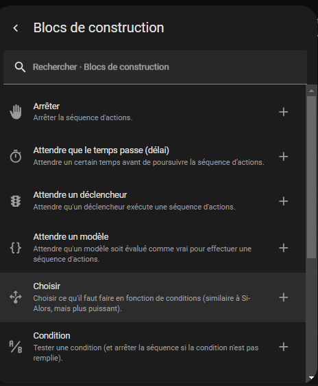

Salut..

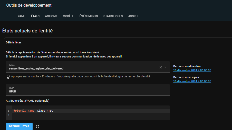

Déjà as-tu des infos sur ce sensor.lixee_active_register_tier_delivered voir dans Outils Développement , Etats !

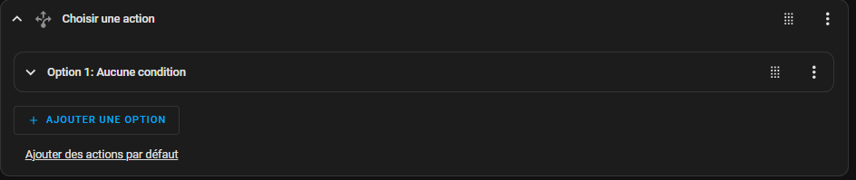

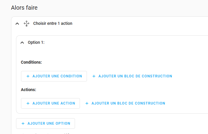

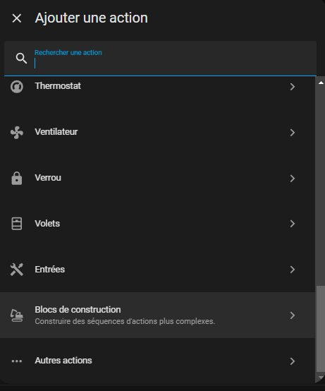

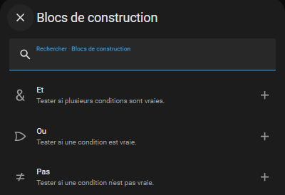

Ensuite voir avec un choix Blocs de construction,
puis choisir
Choisir une option
Dans option
ton sensor avec l'état voulue !
Et ensuite tu ajoutes l'action ou le bloc de construction voulue
Tu passes sur une autre option, Ajouter une option, puis tu fais la même chose pour autre test de son état !
Merci de ton retour rapide, je me mets a travail immédiatement et te fais suivre le résultats
bonne journée
Ce qu’il faut c’est faire le test sur ce qui peux changer en réel , donc l’état ( doit être enregistré dans historique pour vérifier)
Toi HPJR pour les Jours rouge en mode HP je suppose !
Tu pourrais ajouter le sensor comme trigger , pour une modification si celui si passe en HPJR
