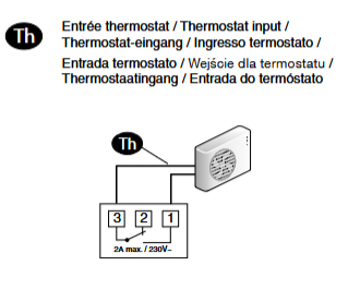

Je suis aussi à la recherche d’une solution de remplacement pour mon thermostat Tybox.
J’ai du mal a trouver un modele Zigbee qui pourrait gérer aussi bien le mode chauffage que refroidissement de mon parquet chauffant/raiffraichissant relie a ma pompe a chaleur Toshiba Estia.
Si je regarde la notice, je ne vois qu’un contact sec à relier à la clim.
Ce qui me fait dire qu’il ne passe pas la clim en mode chaud ou froid mais que son électronique sait gérer les 2 modes.
Question : Est-ce que le thermostat fait passer en mode clim ou mode chauffage ?
