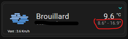

OK, par contre avec cette carte, je ne vois pas trop ce que tu veux ‹ ajouter ›, les options ne sont pas ‹ libres › mais seulement activables (ou pas)
⛅ Carte Lovelace dédiée à l'intégration Météo-France pour Home Assistant.
Je veux juste récupérer la valeur max et mini de cette carte.
La carte c’est un affichage, uniquement de la mise en forme … Les données qui servent à l’affichage sont issues des entités (ou des calculs qui en découlent)…
Donc du point de vue technique, il n’y pas de données à récupérer dans une carte.
Par contre, quand tu récupères les données d’une entité, je comprends que tu veux l’afficher quelque part.
Donc la question qui se pose, c’est tu veux l’afficher ‹ où/avec quoi ›

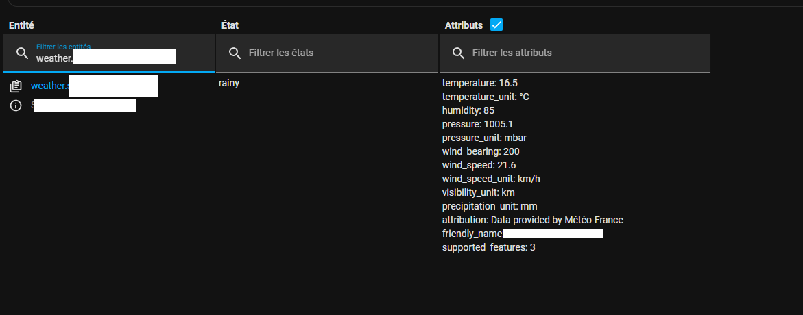

OK , édition vue.
Donc la réponse est bien de cette forme avec les [[[ et les ]]
name: '[[[ return states["weather.XXXX"].attributes["forecast"][0].temperature ]]]'

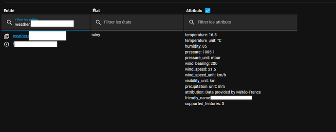

Mais je n'ai pas ce genre de structure chez moi, poste la partie droite de l'entité vue par les outils de dev

C'est pas "juste" un problème sur l'absence du forecast?

Depuis pas mal de version (2024.4 donc ~5mois), l’attribut forecast a disparu des entités weather.xxx. Donc ta requête ne peut pas marcher.
Si tu suis la procédure du lien donné au dessus, tu crées un nouveau sensor template qui contiendra le forecast…
Et comme indiqué juste au dessus, c’est ce template que tu appellera dans ta button card.
Avec une syntaxe du type:
name: '[[[ return states["sensor.dailyXXXX"].attributes["forecast"][0].temperature ]]]'
ou sensor.dailyxxxx est le sensor template que tu auras créé, qui viendra remplacer weather.xxx
