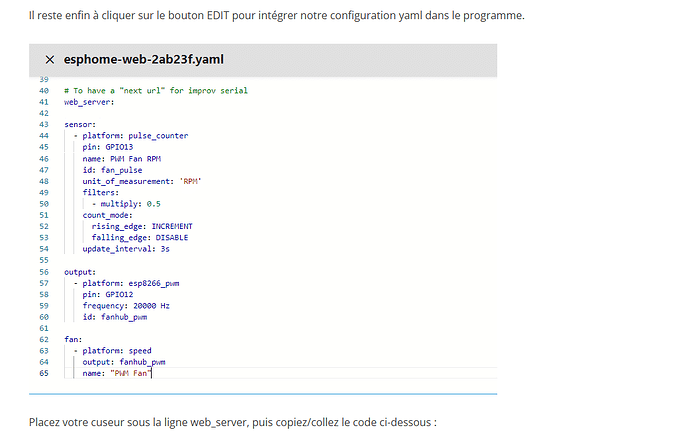

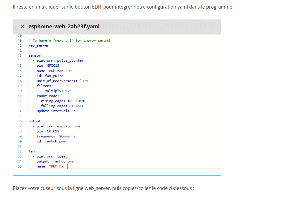

je suis bloqué au niveau du yaml

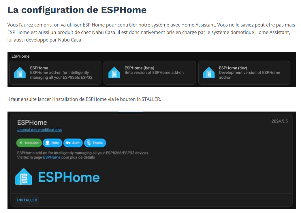

Dans ESPHOME, il faut cliquer sur edit de ton ESP.
désolé , je ne trouve pas cette vue
Tu as installer le module complémentaire ESPHOME, comme indiquer dans l’article ?
Merci , j’avance ;
il me demande de faire un copier / coller mais là je bloque sur le coller ; impossible de trouver cette fonction
Elle n’y est pas, fait un CTRL + V.
excellent ; Merci !! j’aurais jamais trouvé !

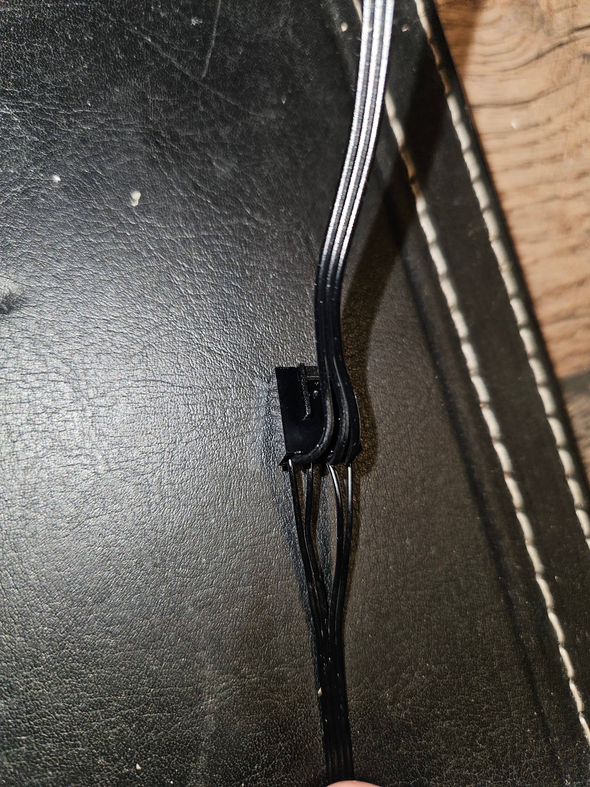

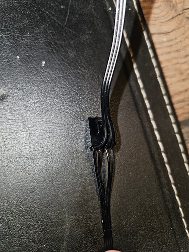

si je peux me permettre , on est bien ok que ce sont les 2 cables de gauche que je mets sur les bornes de esp ?
je cherche des renseignements pour le branchement des 4 fil pin , des ventilateurs
si quelqu’un à déjà fait ce montage
Merci d’avance

cotés esp , cela fonctionne , c’est cotés pin ventilo que j’ai un doute

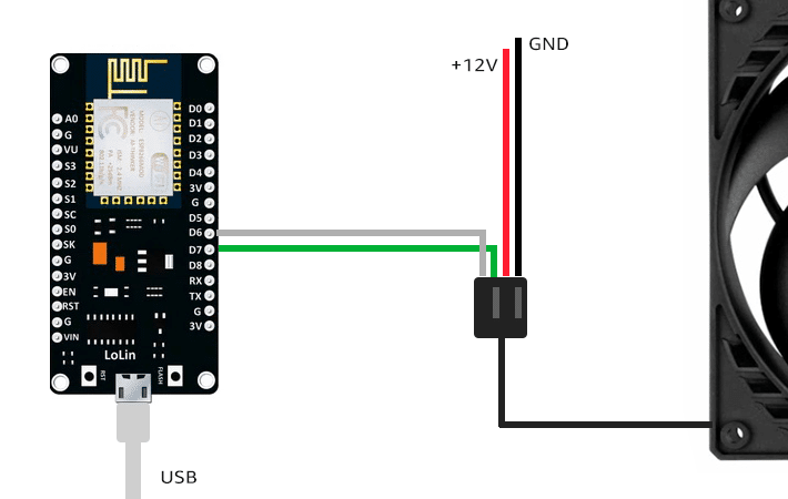

Ok c’est comme dans le tuto :
Tu prends la fiche avec les picots vers toi comme ça :

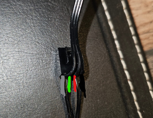

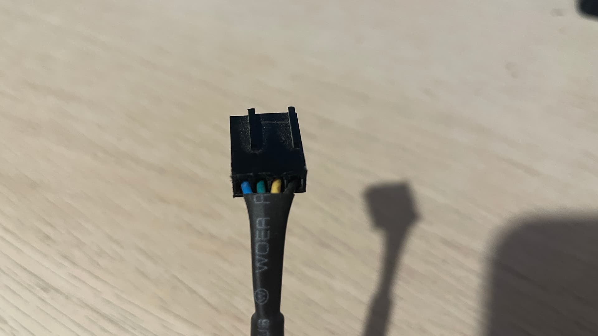

Donc avec mon ventilo ça donnerait :
  • le fil bleu (1er à gauche) sur D6 GPIO12
  • le fil vert (2ème en partant la gauche) sur D7 GPIO13
  • le fil jaune le 12V
  • le fil noir le gnd
Le jaune et le noir étant branchés sur une alim 12V séparée.
