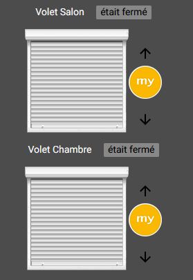

J’ai installé le fameux shutter card que je trouve sympa.
Le seul petit problème, niveau look, c’est que le volet ouvert, le message est « était ouvert » et fermé « était fermé »
J’aurais préféré « Ouvert » et « Fermé » tout simplement.
Y a 'il un moyen de changer ces valeurs?
De même je n’ai pas reussi à changer la couleur de fond grise de l’état (voir photo)
Je vous mets mon yaml ci-dessous (Oh je parle presque cmme un pro, je déconne bien sûr)

ce qui donne
essai
Je vous remercie

pour le grisé de l’état je me réponds tout seul
et un petit rappochement vers la gauche pour coller la valeur au titre du volet
  .sc-shutter-position{
    color:white;
    background: transparent !IMPORTANT;
    margin-left: -5px !IMPORTANT;
Capture

Bonjour maxhome,
pour répondre a ton besoin de « etait ouvert » tu peux forcer pour afficher le pourcentage.
tu as la propriété always_percentage: true que tu peux ajouter.
Exemple :
type: custom:shutter-card
  - entity: cover.volet_xxxxxxx
    buttons_position: left
    title_position: top
    partial_close_percentage: 11
    offset_closed_percentage: 11
Pour ton besoin tu as trouvé une solution ?

Je souhaiterais également modifier le « a été ouvert » ou « a été fermé » en « ouvert » et « fermé ».
Avez-vous trouvé la solution ?
J’ai essayé le always_percent : true ça fonctionne et cela remplace par 0% et 100%.
Merci par avance.
Bonjour, j’aimerai arriver à intégrer mon bouton « MY » pour mes volets SOMFY, mais je n’y arrive pas. Comment avez vous réussi ? Votre code en haut de ce post ne fonctionne pas pour moi.
